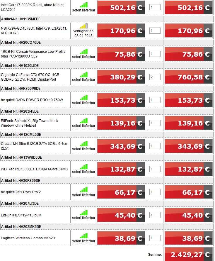

Ich suche einen Gaming/Videobearbeitungs PC für ~3200€ das Budget soll voll ausgeschöpft werden da ich ca. 2 Jahre immer Geld gespart habe.
mMn. besitze ich ein Notebook was mich gerade für paar Games reicht.
Ich besitze 3 FullHD Bildschirme mit HDMI und DVI Anschluss die will ich nebeneinander stellen und somit 3 Bildschirme nutzen.
Eine Wasserkühlung soll für Geräuschlose bzw. fast unhörbare gute Kühlung sorgen.Für CPU und GPU
Viel Ram für Videobearbeitung und CPU Power
Eine SSD für Fraps Aufnahmen,Spiele und das OS
Ich habe mir bereits ein System zsm. gestellt bzw. in den Warenkorb gelegt.
Das wäre dann dieses:
https://www.mindfactory.de/shopping...220431c777b9331f22d12f3b9bf30c183c36ed98096b6
Der Rest 450€ für die Wakü.
Frage:
Kann ich die o.g zusammenstellung noch optimieren ?
Welche Wakü zusammenstellung könnt ihr mir empfehlen ? Sollte Eigenbau bau sein habe gehört Corsair i etc. kühlen nicht besser als Lukü
Lg
und deine frage lautet wie?
Ob ich mir die genannte Zusammenstellungen noch ändern muss/was fehlt und eine vernünfitge Wakp brauche ich
bei 3 fullhd würd ich 4gb sli vorziehen.ne 690 ist quasi sli auf einen board,womit real jede gpu 2gb hat.die auflösungen je tft addieren sich von der leistungsanvorderung u. da ist 3-4gb eigentlich pflicht.

den 3930k auf 4,2 ghz ocen.da bleibt der noch verhältnismäßig sparsam u. kühl.wakü halte ich bei richtigen komponenten u. richtig eingestellten lüftern für unnötig.

Ich würde, statt eine GTX 690 zu der GTX 680 greifen (schnell genug und keine Mikroruckler) und von den rest ein i7 3930K kaufen, wenn du es sehr schnell haben willst.
an sich sieht das schon ganz gut aus...aber wenn man schon so viel kohle raushaut wäre vllt nen bluray player noch ne option ...von waküs habe ich keine erfahrung/ahnung
und soweit ich weiss unterstützt die cpu eh nur maximal ddr3 1600...
Zur Wakü kann ich nichts sagen. Aber eins ist sicher. Zu teuer.
Ivy kann 1600er RAM. Also hol die. 1,5V, CL9
Wozu dieses teure Board? Eins für 100-120€ tuts auch.
NT 750 Watt - kann - muss aber nicht sein. Für mich persönlich jedoch ok.

Ob dir GTX680 Crysis 3 in Extreme schafft bei 5760x1080 ist auch fraglich.
Klar so ein 3930k ist auch Spitze aber da ich eine hohe Auflösung habe wäre die bessere GPU denke ich die bessere Wahl und Mikroruckler = Magengeschwür macht mir auch Sorgen.

2x670 4gb geoced auf 1100-1200 ist sicherlich die bessere wahl u. genauso o. schneller wie 690.ich hab 670er sli u. hab keine microruckler mit vsync!
die 2gb 690 wird bei 3x fullhd schnell im vramlimit hängen.du profitierst von 2x4gb.zudem zukunftssicher bei solch einer teuren anschaffung.
http://www.hardwareluxx.de/index.ph...025-test-gigabyte-gv-n680oc-4gd.html?start=15
http://www.hardwareluxx.de/index.ph...-geforce-gtx-680-4-gb-jetstream.html?start=16
eine ssd mit 500mb/s ist schnell genug für dein anwendungsprofil.du hast keine vorteile durch mehrere ssds.einzig beim encodieren mit verschiedenen quell u. ziellaufwerk bringen mehrere ssds vorteile.da kannste aber besser 2x256gb raid0 fahren.
Mit den 670 mit je 4GB VRAM stimme ich zu - aber nicht mir der Marke. Gerade die 670er ist von ASUS richtig schön leise, was sich hier im SLI nochmals bemerkbar machen würde. Da hilft Dir insofern auch keine WaKü, das leiser zu bekommen - zumindest nicht im hier angesetzten Preisrahmen. Insofern würde ich mich davon verabschieden.
Mal als günstigere Alternative:
2 x Western Digital Caviar Green 2000GB, SATA 6Gb/s (WD20EARX)
1 x Samsung SSD 840 Series 500GB, 2.5", SATA 6Gb/s (MZ-7TD500BW)
1 x Intel Core i7-3770K, 4x 3.50GHz, boxed (BX80637I73770K)
1 x Avexir Core Series MPOWER Edition DIMM Kit 32GB PC3-12800U CL10-10-10-24 (DDR3-1600) (AVD3U16001008G-4CM)
1 x ASUS Xonar DX 7.1, PCIe x1 (90-YAA060-1UAN00Z)
2 x ASUS GTX670-DC2-4GD5, GeForce GTX 670, 4GB GDDR5, 2x DVI, HDMI, DisplayPort (90YV0340-M0NA00)
1 x MSI Z77 MPOWER, Z77 (dual PC3-12800U DDR3) (7751-030R)
1 x ASUS DRW-24B5ST schwarz, SATA, bulk (90-D4CHVB-UB0010-)
2 x be quiet! Silent Wings 2 120mm (BL062)
vorne einblasend
2 x Noiseblocker NB-eLoop S-Series B12-PS
für den Radiator, oben aussaugend
1 x be quiet! Silent Wings 2 140mm (BL063)
hinten aussaugend
1 x Cooler Master CM Storm Stryker mit Sichtfenster (SGC-5000W-KWN1-GP)
1 x Corsair Hydro Series H100i (Sockel 1155/1156/1366/2011/AM2/AM2+/AM3/AM3+/FM1/FM2) (CW-9060009-WW)
1 x Corsair Professional Series Platinum AX760i 760W ATX 2.31 (CP-9020036-EU)
Hast ein bisschen Geld gespart (700€) - was Du ja auf keinen Fall wolltest - wewegen wir das dann direkt wieder sinnvoll auf den Kopf hauen:

ich hab ne asus u. gb dual.die dual ist bei sli deutlich besser geeignet,das selbe gilt für die 3x.warum?asus o. gb als gpu1 macht 15-20° unterschied,die gb also deutlich kühler bleibt u. die spawakühlung besser ist.bei gpu2 ist es eher maginaler.bei der asus is die spawakühlung für hohes oc über 1200 echt grottig.den wf 3x kühler muss man nur nen eigenes lastlüfterprofil setzen u. selbst da hat der noch sehr gutes oc potenzial.
bei der dual musste ich allerdings das asus bios flashen,damit ich idle von 40% auf 28% setzen konnte.die 3x hat 20% default idle.
ich hatte ne gb 7950 3x.bei 38% last ultrasilent,schmerzgrenze 41% u. silent.default schnell über 41% u. nen brüller...kann man also gut umgehen u. trotzdem noch gute temps haben.
von der h100 rate ich ab.die lebt nur von u/min.mit tb silence fällt die deutlich ab u. ist sogar schlechter wie gute lukü: http://www.planet3dnow.de/vbulletin/showthread.php?t=402761&garpg=10#content_start
bei waküambitionen würd ich eher h60 nehmen+ gute 2x120 einblasend u. pumpe auf 7-9v gedrosselt.leise ist die default nämlich auch nicht.da kann man aber besser sofort lukü nehmen.noctua 14 o. bq dark rock2 pro

@ Zero>1: T.B.Silence sind auch definitiv die falschen Lüfter dafür - zu wenig Druck. Das sind nun mal reine Gehäuselüfter. Sonst hab ich allerdings keine Einwände gegen eine gute LuKü.
@ CeldawN: Hmmm - kein VESA - also auch keine Montage am Ständer - schade.
An der Config oben wäre auch noch Einsparpotential, wenn Budget für die Samsungs freigeschaufelt werden muss.
