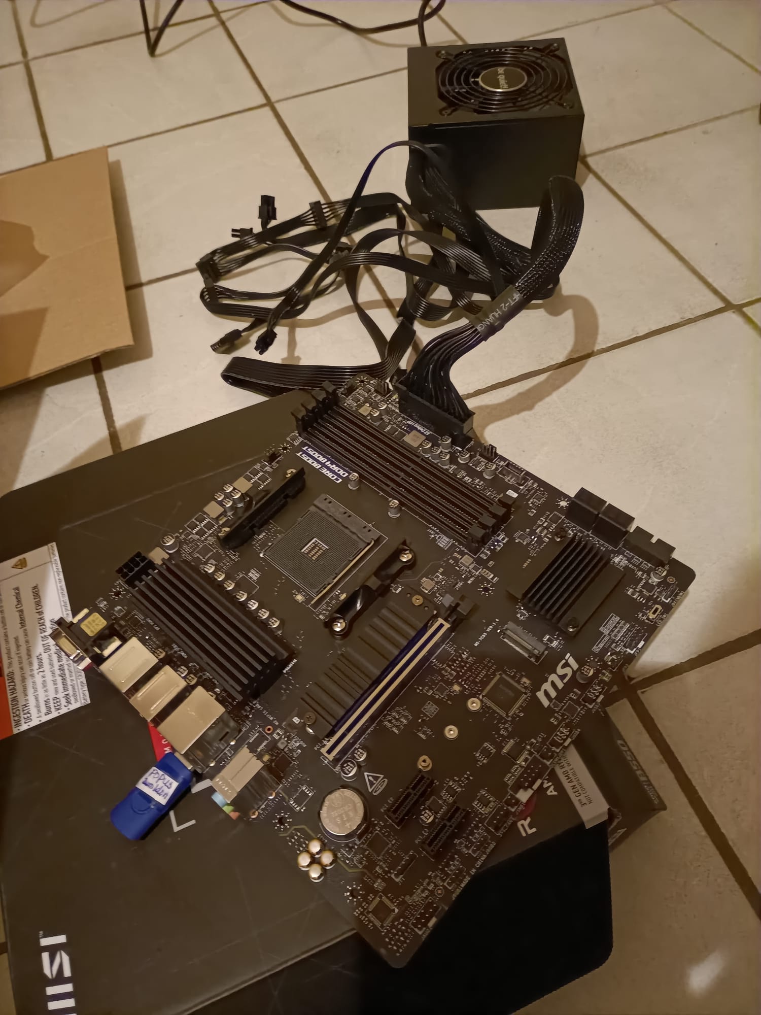

Okay, auf welchen Knopf drücken? Ist das so richtig angeschlossen?
Ist das überhaupt das Motherboard? Ich habe wirklich gar keine Ahnung von sowas.
Der blaue USB Stick steckt in eines der USB-Fächer. Woher weiß ich auch, dass das BIOS gemäß dieser Methode fertig aktualisiert worden ist?
Passt nicht. Krieg das nicht weiter runter, sonst bricht das. Sind wohl die falschen schwarzen Dinger da.

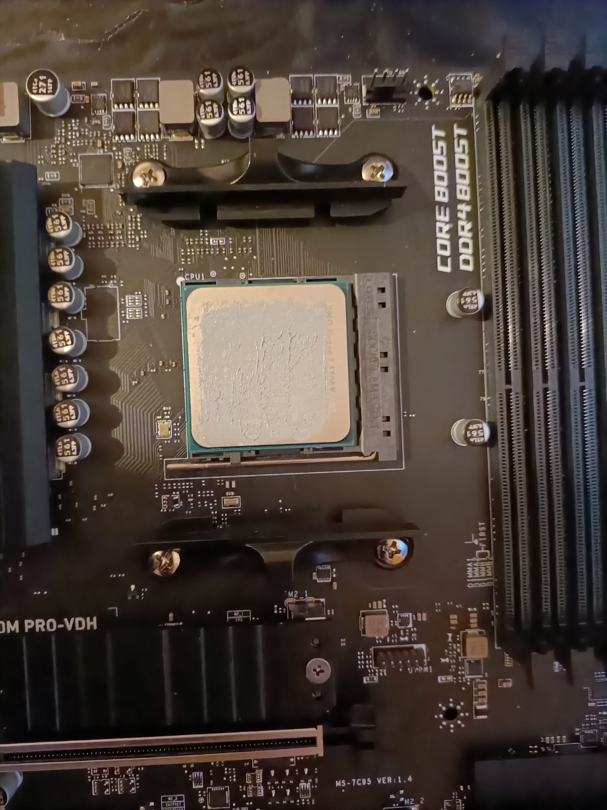

Der Prozessor ist nicht richtig im Sockel, ich sehe noch die Beinchen.
Du musst Dich an dem Dreieck auf dem Sockel und am Prozessor orientieren.
Der Prozessor fällt fast von alleine in den Sockel, danach den Hebel runter machen.
Den Kühler dann wie in der Anleitung beschrieben auf der ersten Seite leicht schräg halten und die Klammer über die Nase stecken.
Danach die andere Seite einhängen und die Schraube anziehen.

Du musst das BIOS wie im Video erklärt umbenennen, wenn Du es über den externen Knopf aktualisierst.

wieso man hier keinen fertig-pc von dubaro oder ähnliches empfiehlt, erschließt sich mir nicht. der TE wußte anscheinend nicht mal, daß man beim einbau der cpu auch den bügel öffnen und wieder schließen muß! ich hoffe, daß die pins heile geblieben sind...

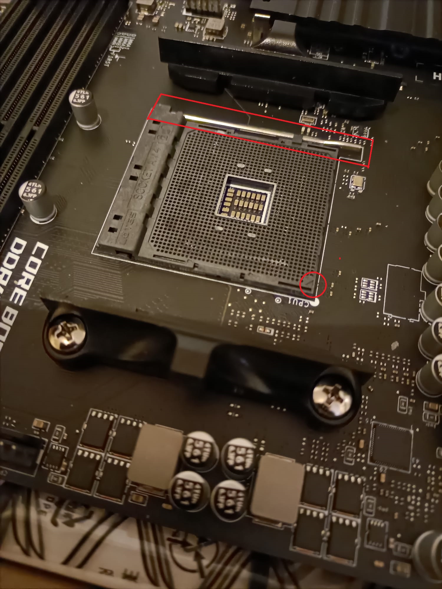

Einbau CPU (Prozessor)
Hoffentlich sind die Beinchen (Kontakte an der Prozessor-Unterseite) nicht verbogen.
Die bekommt man nur mit Pinzette und EC-Karte wieder gerade gebogen.

Hebel vom Prozessorsockel, der leicht nach außen und dann nach oben gezogen wird.
Das ist die Verriegelung vom Prozessor.
Das Dreieck auf dem Sockel habe ich auch markiert.

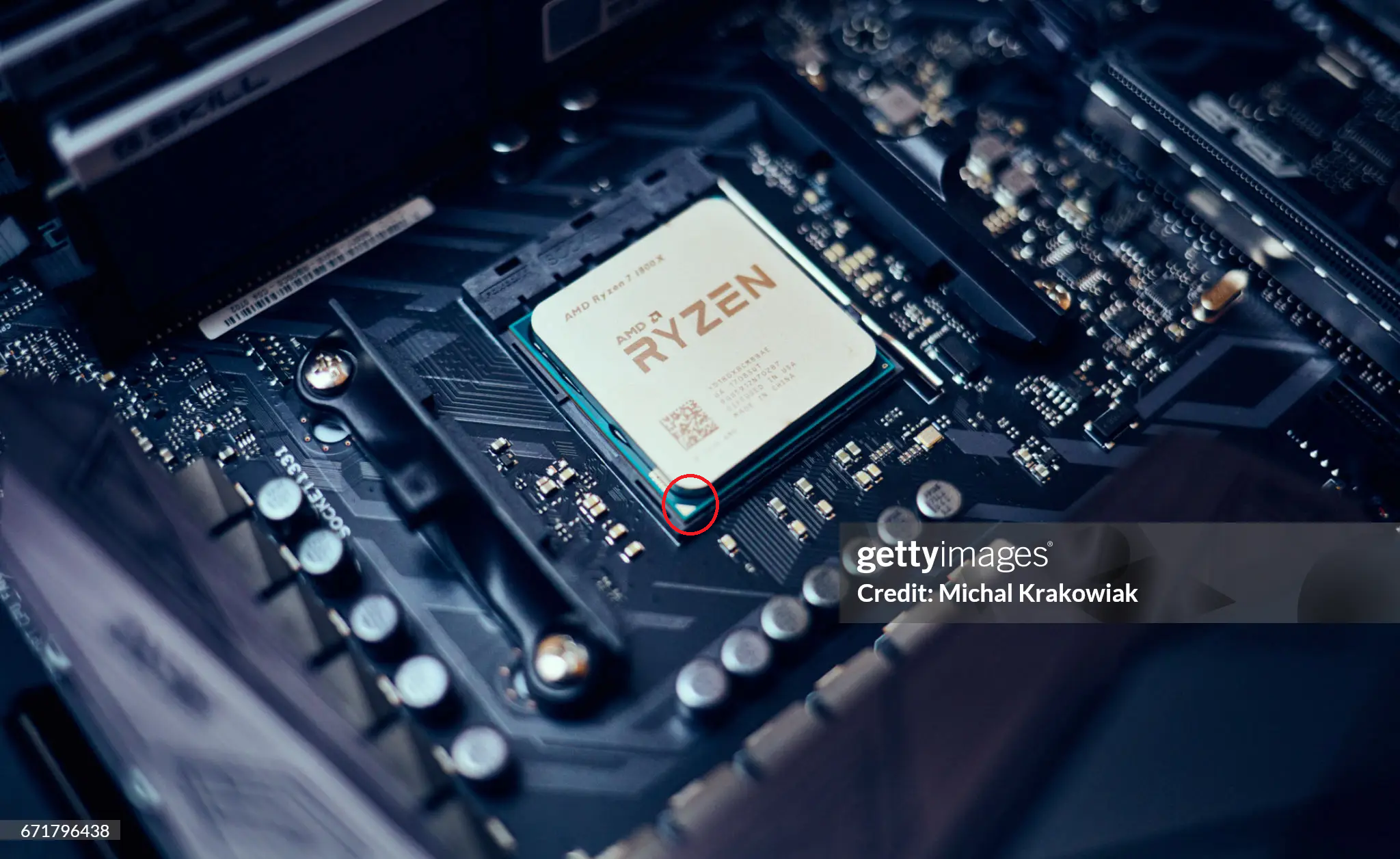

Dreieck auf dem Prozessor:

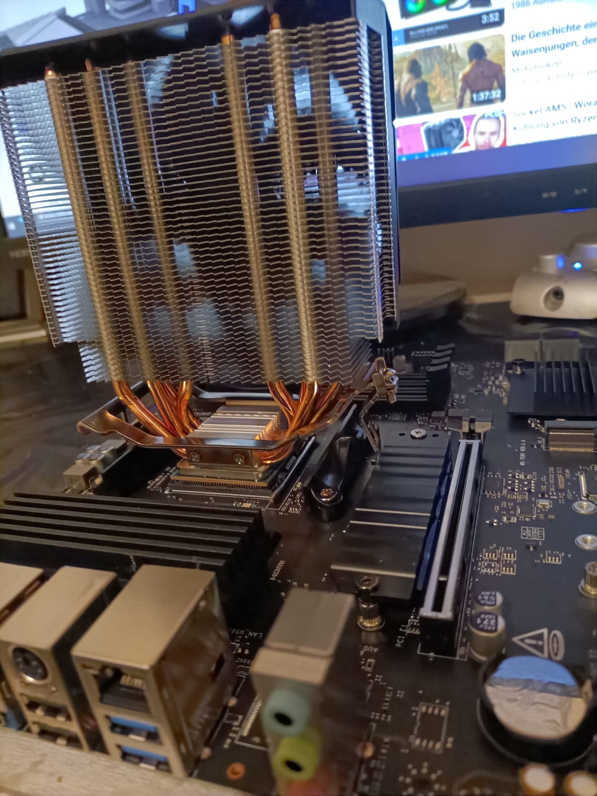

Cerebral_Amoebe schrieb:
Eingebaut.
Sah jetzt nichts verbogen aus - zumindest für das ungeschulte Auge.

Lade Dir im Vorfeld das aktuelle BIOS vom Motherboard herunter und entpacke es auf einen mit FAT32 formatierten USB-Stick.
Die Datei umbenennen in MSI.ROM
Du kannst ohne CPU, RAM und Grafikkarte das BIOS aktualisieren.
Motherboard auf den Karton legen, Netzteil anschliessen, USB-Stick einstecken in den dafür vorgesehenen USB-Steckplatz und den Knopf drücken.
Den genauen USB-Steckplatz in der Anleitung vom Motherboard nachschauen.
Edit:
Siehe Anhang
