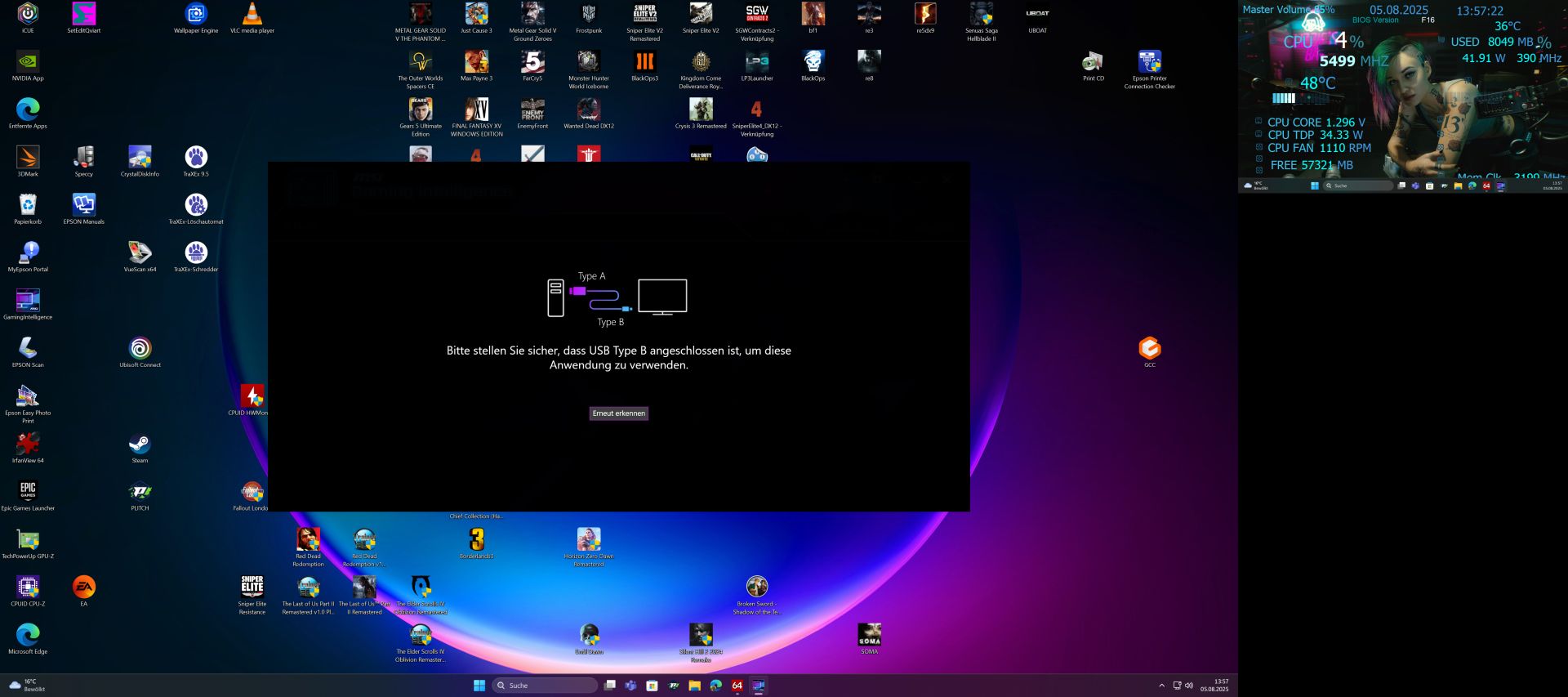

MPG 322 UX OLED habe Software GamingIntelligence installiert und das USB Kabel am PC und Monitor angeschlossen.
Die Software startet nicht es tut sich gar nichts. Kann damit auch nicht die neue Firmware aufspielen dann.
Monitor Funktioniert aber Tadellos ! Habe auch schon anderes Kabel probiert keine Reaktion.
Kommt immer nur dieser Bildschirm. Kann ja soweit alles am Monitor einstellen aber da keine Firmware aufspielen Funktion.
Kann man da was machen weiss nicht weiter.

Hast du denn das getan, was dein Bild zeigt?
E: Upsi, wurd im Text erwähnt. Sorry :(

Das USB Type B lag bei habe ich alles angeschlossen. Die Software startet nicht. Scheint grosser Mist zu sein aber man braucht es für Firmware einspielen.

Ich kenne die Meldung manchmal direkt nach dem Hochfahren von Windows, aber dann verschwindet die.
Aber demnach startet die Software ja, sie erkennt die USB Verbindung nicht.
Funktionieren denn andere USB Geräte an dem Anschluss, den du nutzt? Und funktionieren Geräte, die am Monitor an USB angeschlossen werden (wenn es einen USB Hub gibt)?
Ist die neuste Version von der Webseite installiert?
USB ports am PC durchprobiert. Hub am Monitor hab ich meine Funkmaus dran geht also. Neueste Version runtergeladen. Andere Geräte gehen alle an dem Port.

Nutzt du ein DP Kabel?
Ich meine bei mir stand, dass bestimmte Dinge nur mit DP, aber nicht HDMI funktionieren. Aber grundlegend sollte die Software dann ja trotzdem was anzeigen.
Rechner neu gestartet wurde vermutlich auch. Merkwürdig.
Aber das Tool reagiert manchmal merkwürdig.
Natürlich DP Kabel bennutzt. Werde neue Software abwarten und es dann noch mal probieren. Probiere mal bei MSI Forum habe aber 0 Hoffnung da.

Im Gerätemanager sind keine Geräte mit Rufezeichen o.Ä.?
Hm das wäre jetzt mein Vorschlag gewesen. Mein MSI Monitor wird nämlich auch nur an exakt einem USB-Port am PC in der Software erkannt, bei allen anderen nicht.
Im Gerätemanager ist kein ! oder sonst was. Habe 10 usb Buchsen hinten am PC. Habe nicht alle durchprobiert nur 3 Stück. Habe von der Software von MSI gennug. Was soll das denn alle 10 USB Ports durchprobieren da sind andere Geräte dran. Das werde ich mir nicht antun.

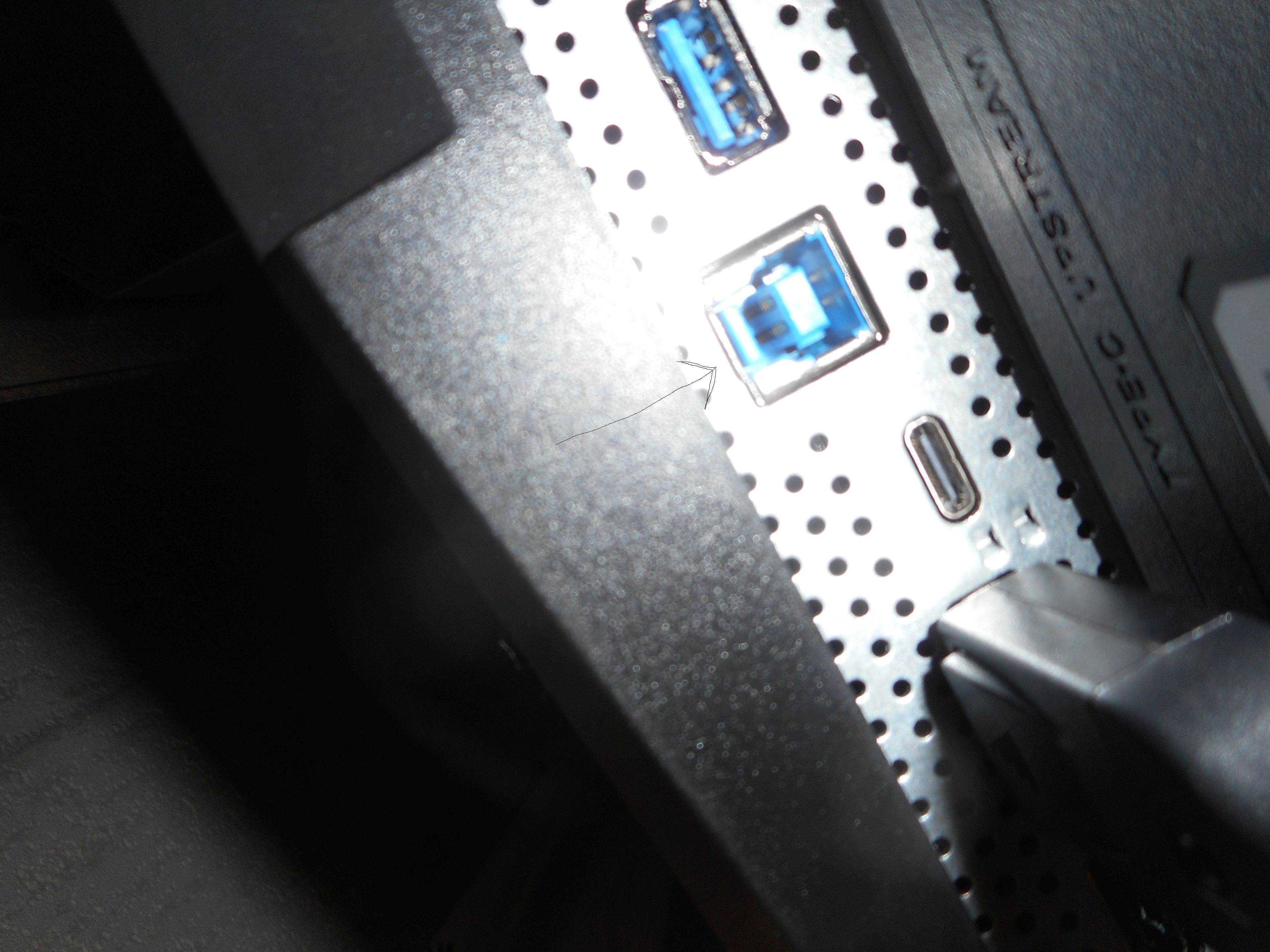

Orginal Bild vom Monitor. Ist doch USB 3.
