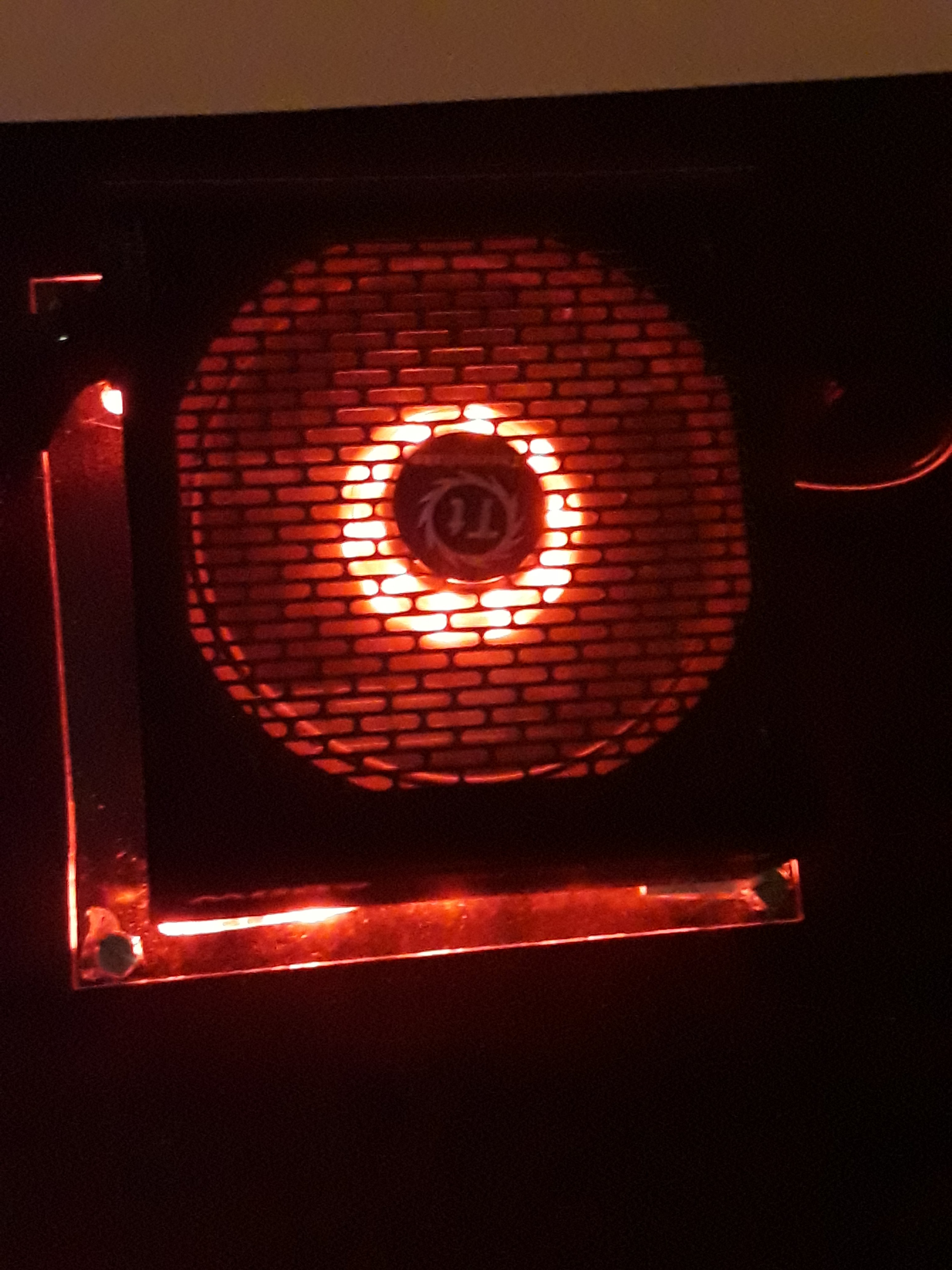

Hatte ich ganz vergessen. Es handelt sich um ein Thermallake 600w Smart RGB Netzteil.
Hier ein Foto (wenigstens erkennt man ein paar Umrisse :DD)
Naja im Zweifelsfall wäre beim Foto einzig der Aufkleber auf der Seite interessant. Nicht wie toll das leuchtet. :p
Ist jetzt nicht gerade das tollste Netzteil. Nicht dass dieses am Ende was zerballert hat.
Aber geh ich erstmal nicht von aus, aber mal im Hinterkopf behalten.

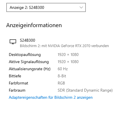

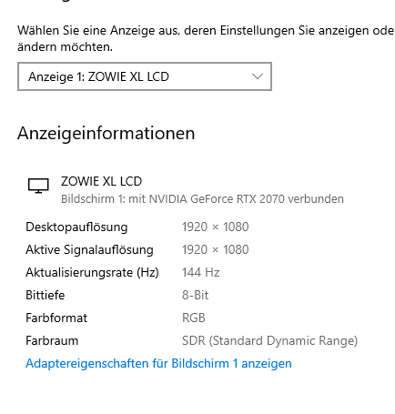

Welcher Monitor is nu angeschlossen? Der DP? (welches Modell?)
Schau mal bitte auch, ob der Montor richtig erkannt wird. Rechtsklick Desktop->Anzeigeeinstellungen-> runterscrollen zu Erweiterte Anzeigeeinstellungen. Da sollten alle erstmal relevanten Infos drin stehen.

Nvidia Treiber habe ich bereits Aktualisiert.
Die Monitore sollten okay sein.
Immernoch das gleiche.
