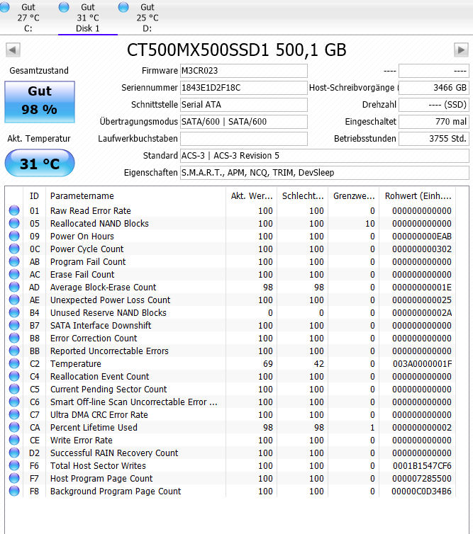

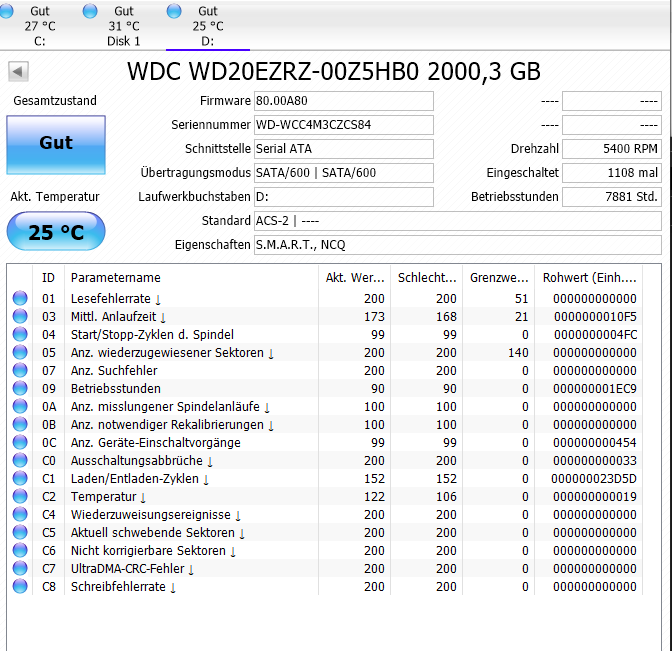

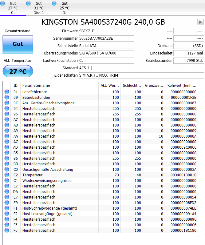

Im Anhang sind die SMART-Werte meiner Festplatten
SSD Nr1 (240GB) : Windowsfestplatte
SSD Nr2 (500GB) : Spiele installiert
HDD Nr1 (2TB) : Random shit

@Ghosti.-. Die Festplatte schonmal auf Fehler geprüft? Offline-System -> Oberflächenprüfung nachdem Du ggf. hier SMART-Werte gepostet hast.
Reaktionen: Baal Netbeck
@Ghosti.-. naja viele Werte sehen wir noch nicht :-)
Bild mal hier Uploaden
