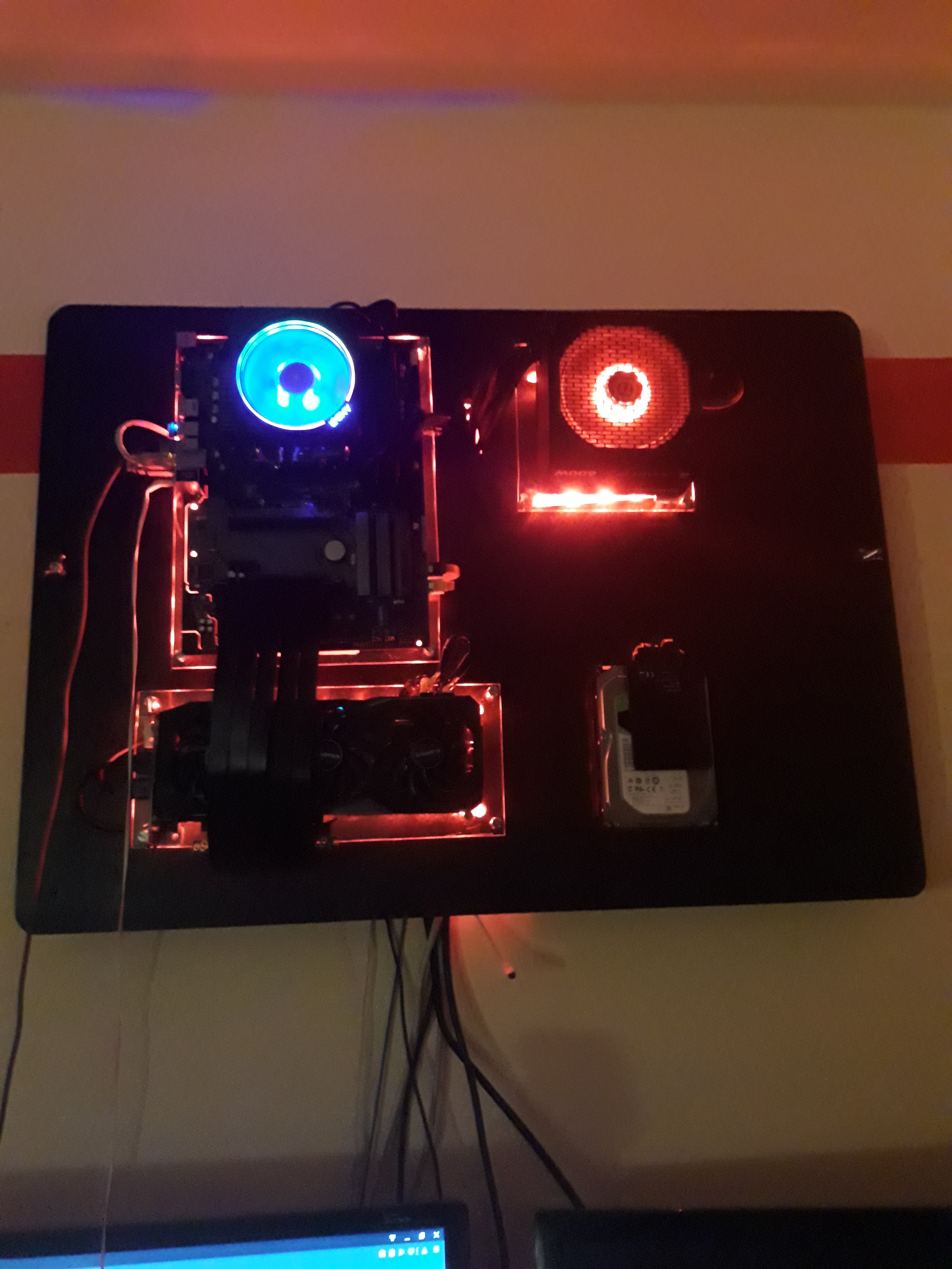

MenschOhneWal schrieb:
hängt mein Computer an der Wand. Würde eine sehr große aktion sein...
Aber die Graka hängt doch am Mainboard und ist höchstens mit einem Rahmen verschraubt. Oder hast du sie an der Wand festgeklebt?

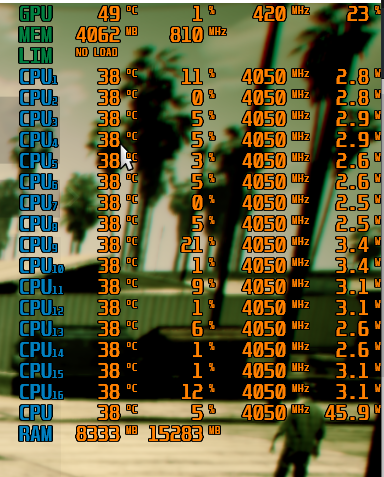

Silverangel schrieb:
Klar, nur dann muss man raustabben und das verfälscht dann mal schnell
Meine mich zu erinnern, das die Werte auch in der Taskleiste oder per overlay angezeigt werden können. Aber jedem das seine Tool, machen letztlich alle das gleiche :daumen:

Hier:
Das kann aber nicht der Moment sein in dem es hakt oder? Also da taktet die Graka ja wirklich garnicht rauf.
Probier dochmal irgendeinen Grafikkarten Benchmark/Stresstest. Würde mich interessieren ob sie einfach nicht hoch taktet oder das ganze dann sogar abstürzt.
Steckt sie wirklich sauber im PCI Anschluss? Wie @Silverangel sagte, mit DDU Treiber neu installieren.
Reaktionen: Silverangel
Graka separat mit PCI / E verlängerung
Sorry habe das nicht gemerkt :D Bin noch in der Lernphase...
Was nun tun?
Interessante Konstruktion :)
Vlt liegt's ja auch am Raider Kabel... Weiß man leider nie so genau. Hast du denn das Monitor Kabel mit Kraft rausgezogen, sodass es irgendwo geruckt hat?
