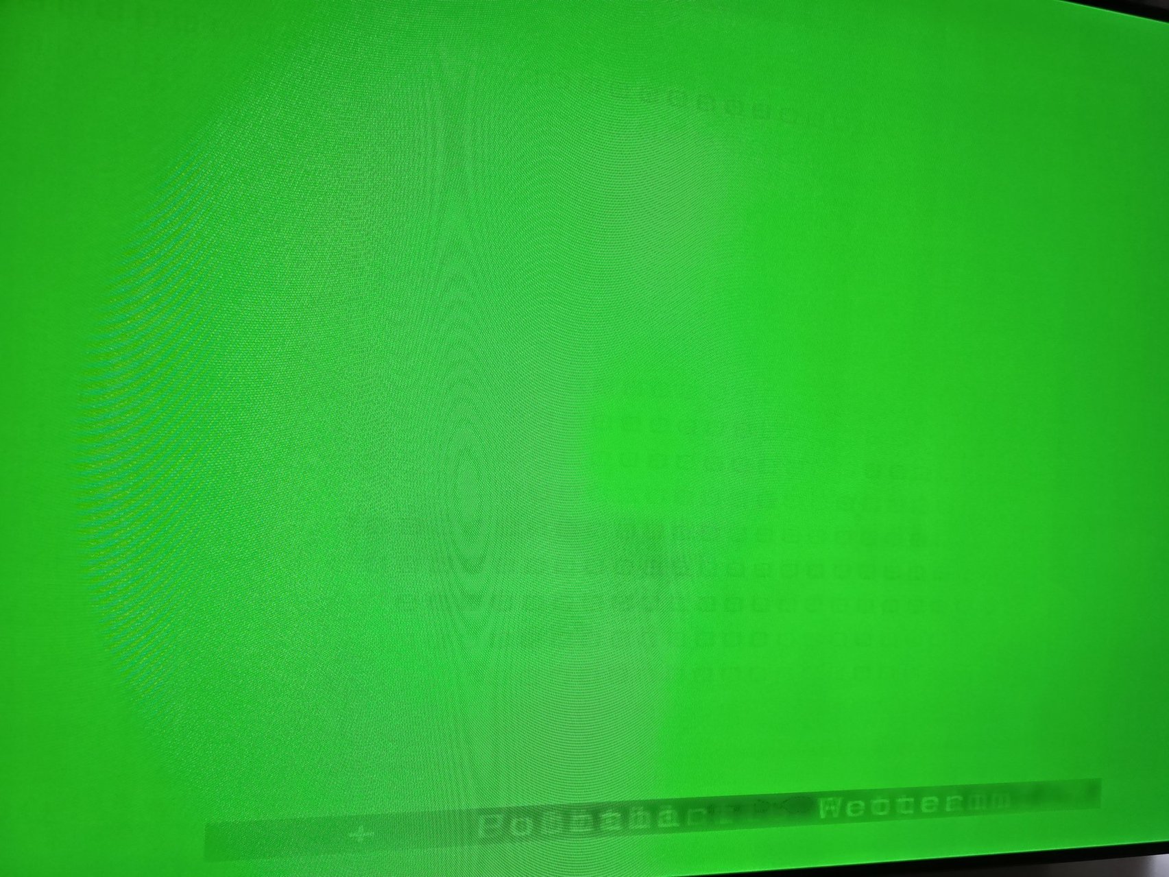

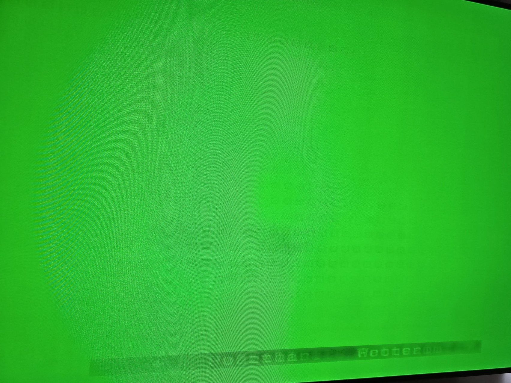

piccolo85 schrieb:
Das ist der 2016 65" LG B6 von meinen Eltern. Der Burn-In ist vom Videotext, oben links ist auch das ZDF Logo eingebrannt (nicht auf dem Foto). Meine Eltern schauen nur ARD/ZDF, Abends im Schnitt vielleicht 2-3 Stunden (Nachrichten und nen Film), mein Vater schaut auch gerne Sport und liest Nachrichten/Wetterbericht im Videotext. Aber absolut normale Allagsnutzung, der Fernseher ist bei denen nie den ganzen Tag an. Der Burn-In ist auch im normalen Betrieb abseits von einem Testbild sehr auffällig sichtbar.
Man muss aber auch dazu sagen, dass die automatischen Pixel-Refresh Zyklen im Standby erst ab den 2017 Modellen kamen.
Welcher Bildmodus war denn eingestellt und welche OLED Helligkeit?
Bildverbesserungsfunktionen wie Dynamischer Kontrast ein oder aus?
War es möglich, dass direkt Sonne aufs Display strahlt?
Das sind alles wichtige Faktoren. Geht mir nicht darum das klein zu reden, sondern um zu verstehen, ob es irgend nen Faktor gab, der hier evtl ungünstig hätte sein können (abseits davon, dass es ein altes Panel ohne wirkliche Schutzfunktionen ist).
Der TV wurde "Out of the box" benutzt, also mit Standardeinstellungen. Eingestellt war also was LG für richtig hält. Eine direkte Sonneneinstrahlung auf den Fernseher ist in dem Raum nicht möglich.
Magellan schrieb:
Was sind denn das für merkwürdige Quadrate die überall in der Bildfläche zu sehen sind?
Deckt sich mit der Textposition im Videotext. Ich gehe davon aus, dass sich bei der Schriftart durch "U" "E" "B" O" "I" "L", etc., und immer gleiche Textposition, mit der Zeit ein solches Muster ergibt. Für meinen Vater ist der Videotext Zeitungsersatz, d.h. der liest da bestimmt eine Stunde am Tag die Nachrichtem, Wetterbericht, Sportergebnisse, Börse, etc...
Ah okay, danke.
Ja der Standard Modus ist sehr hell eingestellt, nutzt dynamischen Kontrast, um helle Stellen im Bild kräftiger erscheinen zu lassen (auch text) und nutzt zudem keine sRGB Clamp für SDR sondern den erweiterten Farbraum, der eigentlich nur für HDR gedacht ist. Dadurch wird das Bild bunter. Die Farbtemperatur ist auch viel zu kalt. Geht eher Richtung 7000-8000K statt der für D65 korrekten 6500K, die man mit „Warm2“ bekommt.
Also ja, die Settings sind schon sehr viel kräftiger, als man mit korrekten Settings hätte und stressen die OLEDs somit zusätzlich, wird aber sicher nicht der einzige Grund für Burn in gewesen sein.
Trotzdem schade, dass die Hersteller solche Settings als Standard nutzen.
