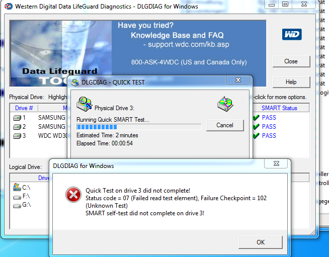

Habe das DLGDIAG von WD geladen
Den Quick Test besteht die Platte nicht. Wird also zurückgehen.

Habe die Platte zum Vorabtausch bei WD gemeldet. Erstens geht es schneller und zweitens ist es fair.
