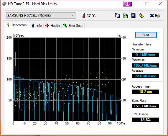

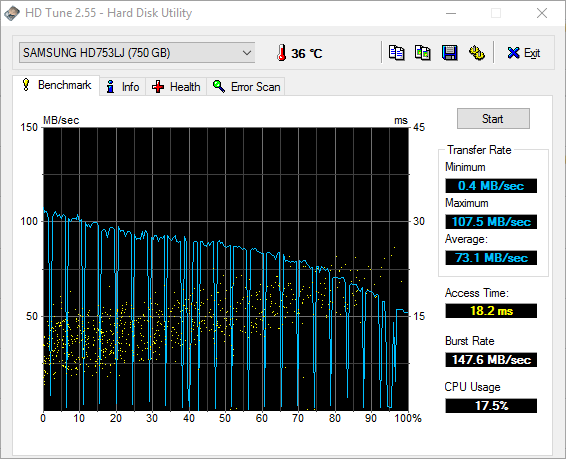

HD Tune spinnt nach dem Auswählen der HDD rum, reagiert einige Sekunden nicht auf Mausklicks etc. und spuckt beim Benchmark folgendes aus:

Die HDD kracht doch regelmäßig auf 0,4 MB/s, bin mir nicht sicher ob das so mit Absicht ist.

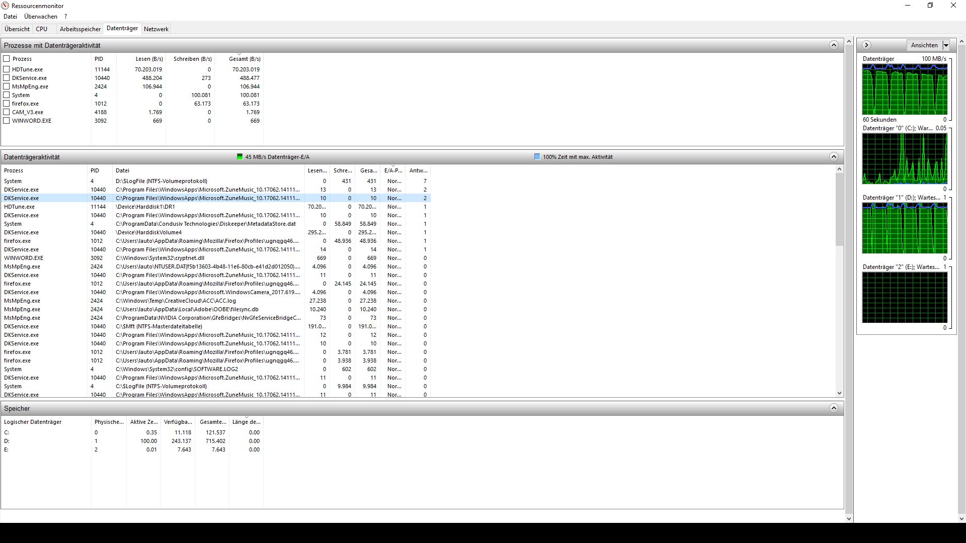

sieht mir eher wie ein Softwareproblem aus. Irgendein Programm greift immer wieder auf die HDD zu, was dort, im Gegensatz zur SSD viel Zeit kostet und die Spiele ausbremst.
Check doch mal im Ressourcenmonitor, was da auf die Platte zugreift.

Das kann einfach daran liegen das es Zugriffe durch andere Programme auf die Platte gibt. Dann fahren die Köpfe in eine andere Position um diese abzuarbeiten und es dauert bis die Anfrage von HD Tune abgearbeitet wird. Derweil läuft dort aber der Timer weiter weil HD Tune davon nichts weiß und es ermittelt dann so einen geringen Wert. Beim Oberfächentest gibt es dann auch gerne rote Kästchen, weil dort auch die Zeit berücksichtigt wird. HD Tune ist eben mit Vorsicht zu genießen.

Diese Einbrüche bei HDTune sollten nicht sein...da bremst was die Festplatte aus.
Eben, so sieht es aus, aber ob es so ist kann man schwer sagen. Am Besten schaut man nebenbei mit dem Resourcen Monitor welche anderen Datenträgeraktivitäten es auf der Platte gibt. Oder man wiederholt die Messung und wenn die Einbrüche dann an anderen Stellen erfolgen, weiß man auch das es nicht an der Platte selbst liegt, sondern eben an deren Zugriffen auf sie.

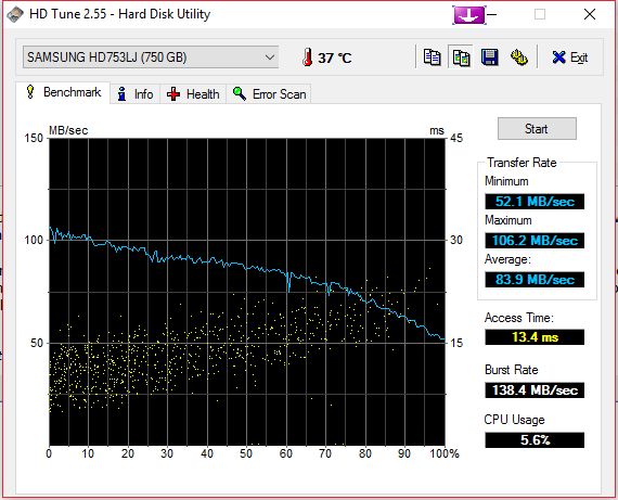

Hallo, vielen Dank für die bisherigen Antworten!
Habe noch einmal einen Benchmark gestartet:
Und dabei beobachtet wer so auf die HDD zugreift, mmn. nichts auffälliges:

Ich werde, obwohl sich der Zähler nicht verändert hat, probeweise mal das SATA Kabel tauschen. Wenn ich noch eines finde :rolleyes:
edit: Gerade gesehen dass Diskeeper noch aktiv ist. Werde ich mal deaktivieren. Außerdem das Programm CAM von NZXT, welches ich zur Anzeige von FPS und Grafikkarteninformationen benutze. Dieses überwacht ganz nebenbei auch noch die Festplatten.
CAM und Diskeeper deinstalliert.. Nun läuft der Hobel.. Kann das sein? :freak:
