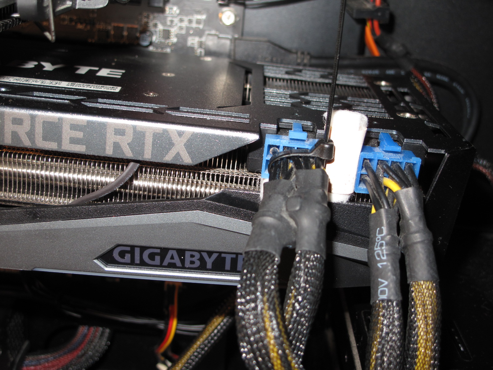

Nun habe ich festgestellt dass der linke PCIe Anschluss der GPU, einen Wackelkontakt hat, mit nur einen Kabel läuft sie nicht.
Grüße Titus
anderes PCIe Kabel probiert, am Stecker oder am Netzteil liegt es auch nicht.
mit Kabelbinder / Zigarettenfilter geht es,
Rechnung gesucht :freak:

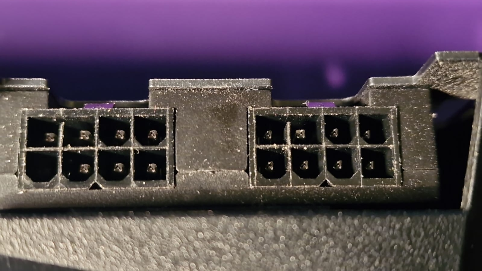

Aber das ganze hat mir dann doch keine Ruhe gelassen und hab mir den Stromanschluss nochmal genauer angesehen. Leider muss ich sagen, dass das wohl mein Fehler war, war ja auch gestern der Freitag der 13te.

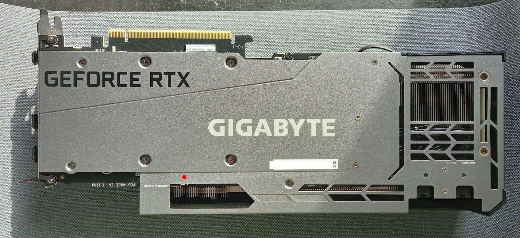

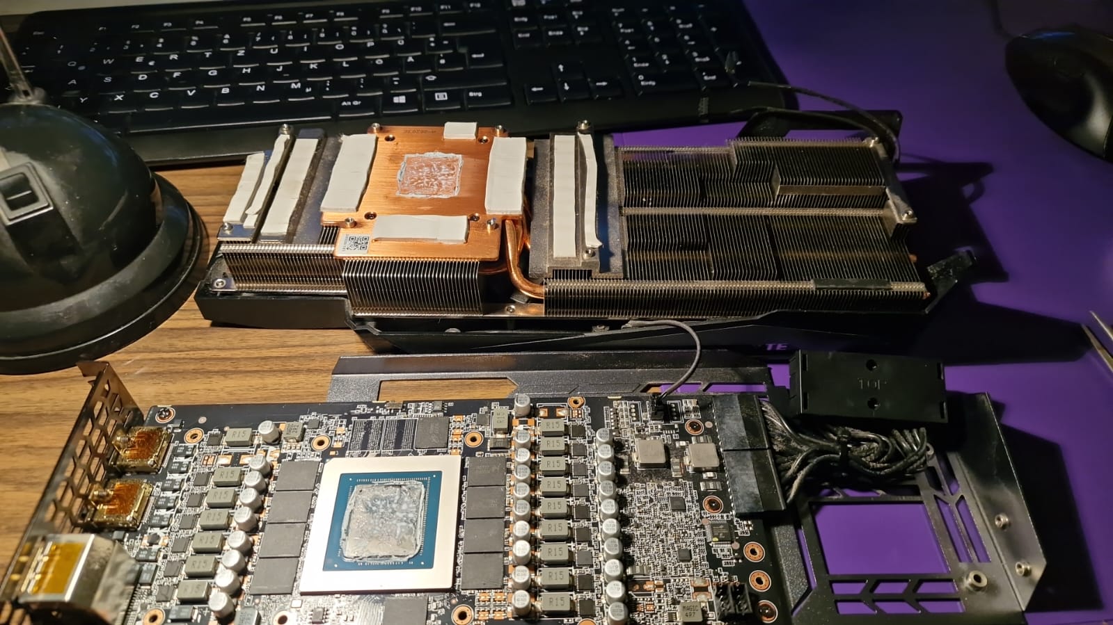

Beim anstecken der 8PICe Stecker muss ich einen Pin (Stift) reingedrückt haben, so dass er fast ganz weg ist, man kann ihn glaube ich nicht z.B. mit einer Pinzette greifen. Meine Frage wäre jetzt, kann man die Rückseite der Grafikkarte - diese Verstärkungsplatte - mal gefahren los abnehmen?
oder fällt dann einem schon alles entgegen.
Daran hängt nämlich diese Strombuchse, dann könnte man vielleicht den Pin wieder zurückschieben.
Der Pin ganz links unten

Der Pin ist direkt an der Platine festgelötet, ich würde da um Himmels willen als Laie nix selber machen. Geh zu einem PC-Reperaturladen und lass dir eine neue 8Pin Buchse auf die Platine löten und gut isses! Kostet nicht die Welt!
nein, hat nichts mit der Platine zu tun, so wie es aussieht, ist die PCIe Buchse an die Verstärkungsplatte angeschraubt, von da gehen dann die ganzen 16 Kabel weg Richtung Platin, man sieht das von außen eigentlich ganz gut.
Ps. ich habe was im Alphacool-Forum darüber gefunden, Sorry für die Panik
alles wieder gut
