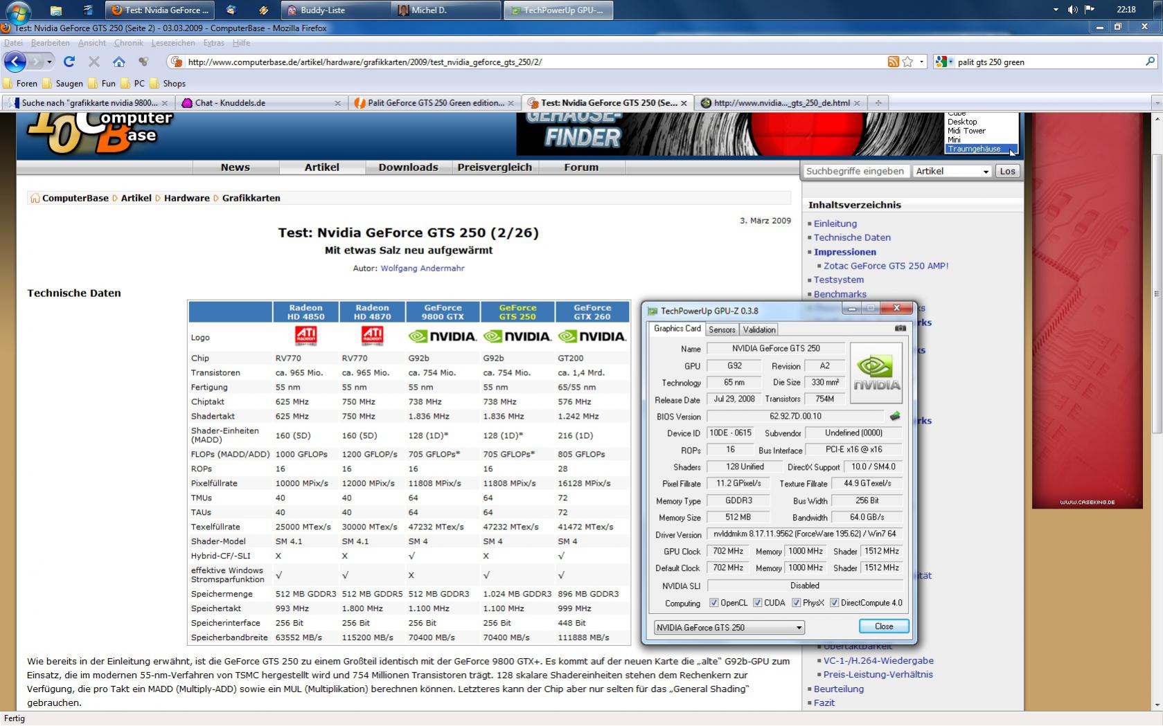

Ich habe meine 9800 GTX+ aufgrund Grafikfehler einschicken lassen (Garantiefall). Jetzt habe ich eine Palit GTS 250 Green zurückgeschickt bekommen und mich beschleicht der Verdacht, dass diese Tatsächlich schlechter ist.
Vor allem habe ich diese schon einmal bekommen und sie sofort zurückschicken lassen. Jetzt kam dieselbe wieder an. Was soll ich da jetzt machen?!
Hier einmal mein GPU-Z:
P.S. Die Werte sind mit RivaTuner und Everest identisch. Allein schon die langsameren Taktraten, die geringere Bandbreite und der Chipgenerationsvorgänger stören mich ungemein.
Danke.

also die normalöe gts250 ist in prinzip die 9800gtx+ aber die green edition hat weniger leistung.
Jo das is der nach teil der Green Edition die hat ein verringerten takt. müsstest mal den handler fragen ob du ne normale GTS250 bekommen kannst statt den Müll.
Hm...okay, ich will aber die volle Leistung. -.-
Und ehrlich gesagt war meine 9800GTX+ bei höherer Leistung stromsparender...allerin schon, weil kein 6-pin Stecker benötigt wurde.
naja aber die 9800gtx+ hat immer ein 6 pin stecker und die ersten hatten sogar 2.
Und jetzt mal im ernst ich kann mir nicht vorstellen das die 9800gtx+ weniger strom verbraucht als die gts250.
ich hatte damals selber die 9800gtx+ und dei hat sich schon runtergetaktet aber ich kann nicht behaupten das es ein stromspar wunder war ^^
die green hat den 55nm chip verbaut. sie taktet auch runter im 2d modus. du kannst ja die werte der vollwertigen gts flashen. somit ist sie dann wieder genauso schnell wie jede andere gts.
die 9800gtx+ hatte auch schon den 55 nm chip verbaut und hat sich auch teilweise runtergetaktet also im prinzip das gleiche und damit die green edition stabil auf die werte kommt von der 9800gtx+ muß man auch wieder die spannung erhöhen von chip .
es hatten sehr wenige 9800gtx+ den 55er chip verbaut. und runtertakten konnten auch nur die 55er. die 65er konnten das nicht. sogar einige gts 250 haben bis jetzt noch nichtmal den 2d modus, weil es immernoch 65er chips sind. ist halt ne lotterie, welchen chip man bekommt.
Okay, ich hatte damals definitiv nen 55er. Alles klar, dann fahr ich da morgen hin und beschwer mich.^^

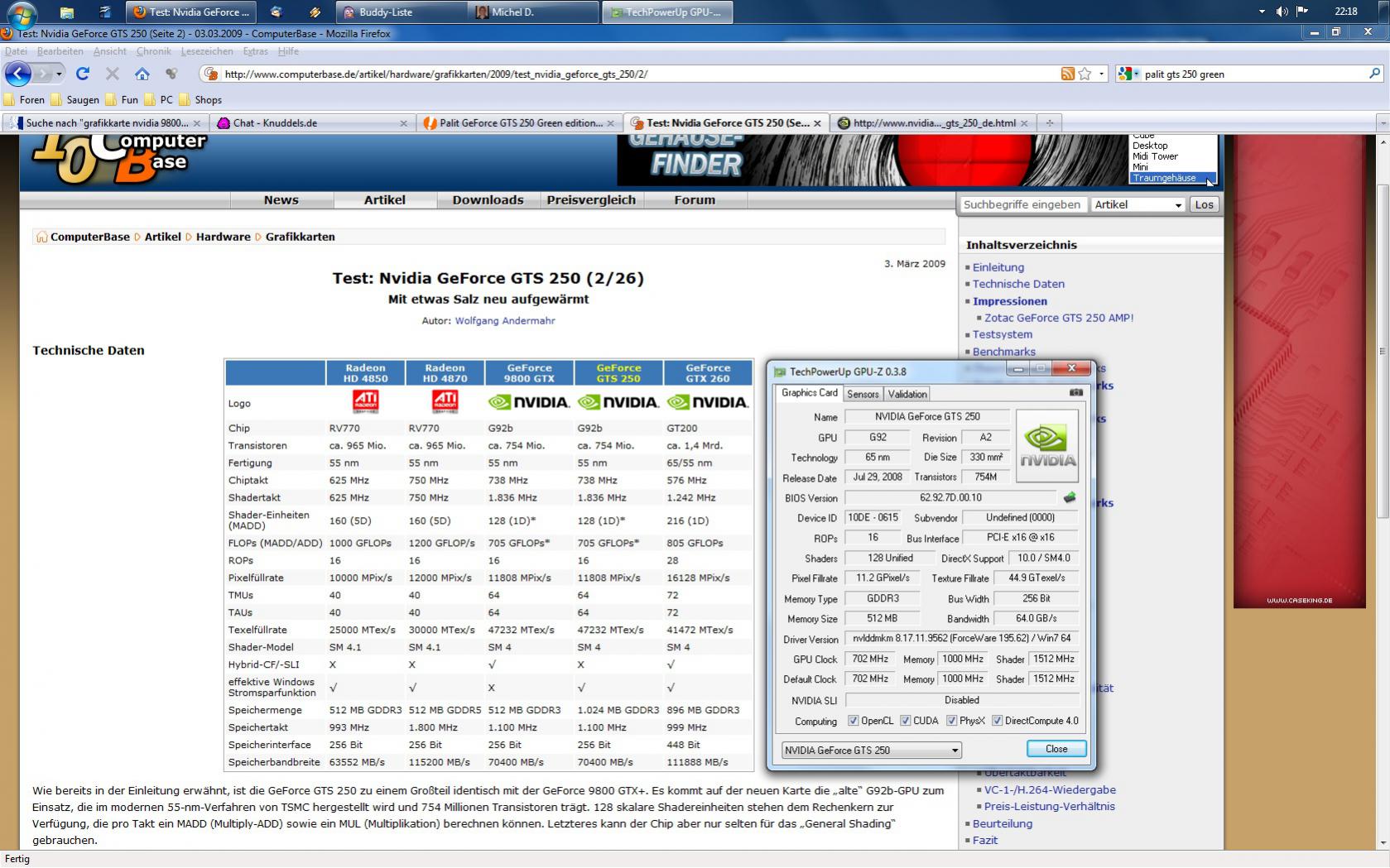

Nichts für ungut wegen OT, aber die Sache mit den 65 / 55 nm interessiert mich.
Hier steht, dass die GTS-250-Chips in 55 nm hergestellt wurden. GPU-Z zeigt mir, dass meine GPU in 65 nm gefertigt wurde:
Wie rechts zu sehen ist, taktet sie auch herunter. Ich bitte um Aufklärung.
Edit: @ faraday: Mein Glückwunsch! :)
MfG 655321
Im 2D-Modus taktet die Grafikkarte automatisch runter. Hat irgendeinen Grund, um etwas zu kompensieren - weiß ich auch nicht mehr genau....
Wenn du jedenfalls eine 3D-Anwendung startest, taktet er automatisch auf den Standardtakt.
