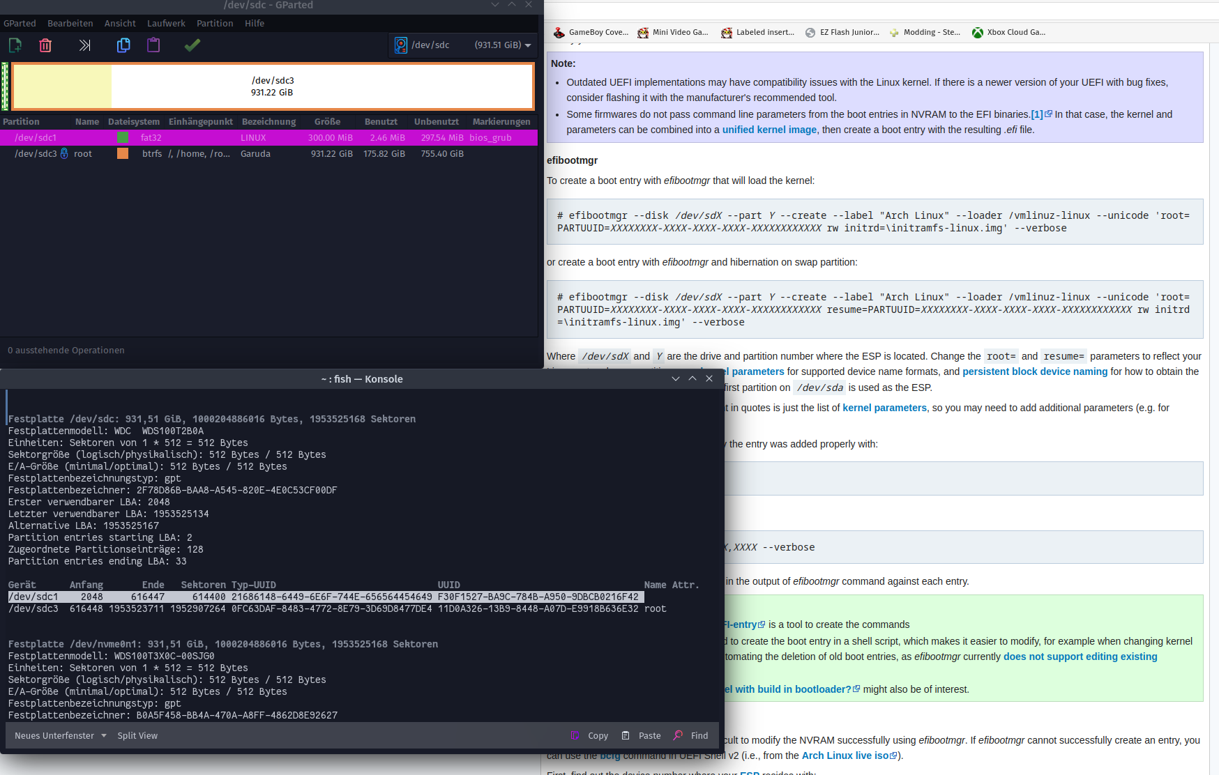

Wenn ich "cfdisk /dev/sdc1" starte, bekomme ich direkt die Meldung "Das Gerät enthält bereits eine vfat-signatur. Sie wird durch einen Schreibbefehl entfernt." Was hat das zu bedeuten?
anscheinend hast du keine swap-partition, nur die efi und die root-partition. also trifft die erste variante zu. in dem fall müsste das dann bei so aussehen:
efibootmgr --disk /dev/sdc --part1 --create --label "Garuda" --loader /vmlinuz-linux --unicode 'root=PARTUUID=F30F1527-BA9C-784B-A950-9DBCB0216F42 rw initrd=\initramfs-linux.img' --verbose
du solltest vorher schauen, ob es auf der efi-partition auch die dateien "vmlinuz-linux" und "initramfs-linux.img" gibt. da garuda auf arch basiert, gehe ich mal davon aus.

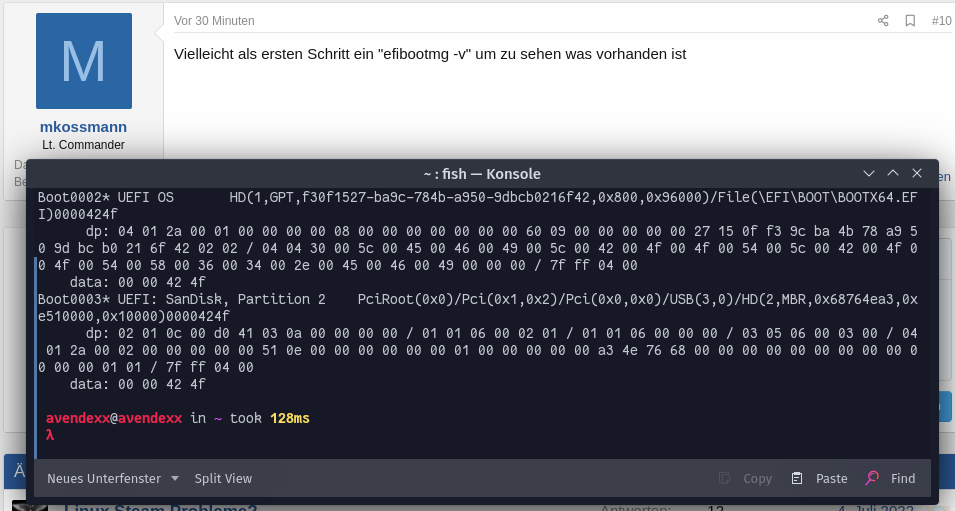

Da ist ein Eintrag vorhanden. Wenn mich nicht alles täuscht, ist der erste, ganz oben, der auf die "bootx64.efi verweist. Der Zweite ist mein USB-Stick mit Ventoy.

In Beitrag 11 hatte ich einen Screenshot von sudo efibootmgr -v gepostet. Den ersten Eintrag hatte ich aus Platzgründen ausgeschnitten, da es sich ja eh um das Laufwerk von Windows handelt. Habe aber einen neuen Screenshot gemacht und hier angehängt. Da müsste nun alles zu sehen sein.
Noch kurz zur Info: SanDisk ist der USB-Stick, das Andere sind meine internen Laufwerke.

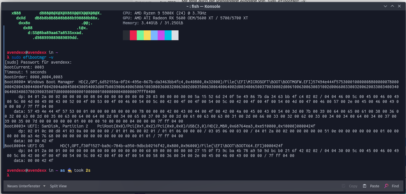

Was mir gerade mal so auffällt, unter Boot0004 wird am Ende auf die Bootx64.efi verwiesen. Wenn ich mein Garuda aber über den Trick mit Ventoy starte, wird dort allerdings die grubx64.efi angezeigt. Hat das eventuell was zu sagen?
