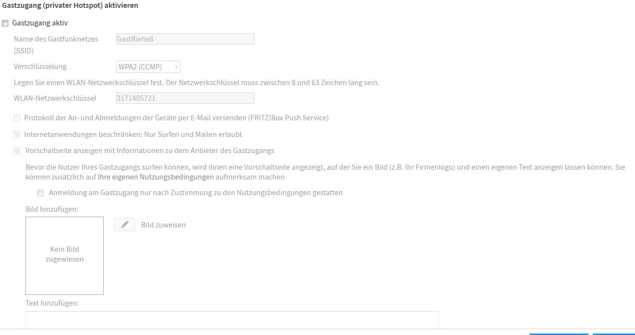

Hast Du nach dem Reset alles via Konfig-Sicherung wieder eingespielt? Wenn ja, dann würde ich bei einem AP mal alles händisch konfigurieren nach Reset. Irgendwas ist da falsch. Wie sollte die Fritte das denn blocken? Die APs sind via LAN angebunden. Dort funzt auch alles. Nur im Gast WLAN nicht. Die Gast-WLANs verwenden doch alle Einstellungen des normalen WLANs. Aber es gibt doch dort einige Einstellungen. Die, wie das Gästenetz kommunizieren darf. Da liegt offensichtlich der Fehler. Bei den Fritzboxen Gästenetz kann man da einiges konfigurieren.

Habe die Konfiguration händisch an beiden APs neu eingetragen!
Die Einstellungen in der neuen Fritzbox sind identisch zu der alten Fritzbox. Und an den APs habe ich ja beim Wechsel der Fritzen nix geändert. Wenn ich allerdings an den Gast WLANs der APs die Funktion aktiviere, dass der AP den Gast WLAN Clients Zugriff auf mein lokales Netzwerk gibt, dann klappt der Zugriff auf Internet über AP Gast WLAN problemlos (bei der alten Fritzbox war dieser Punkt in den APs immer aus!). Aber dann kann der Gast auch gleich das normale WLAN nutzen^^.
