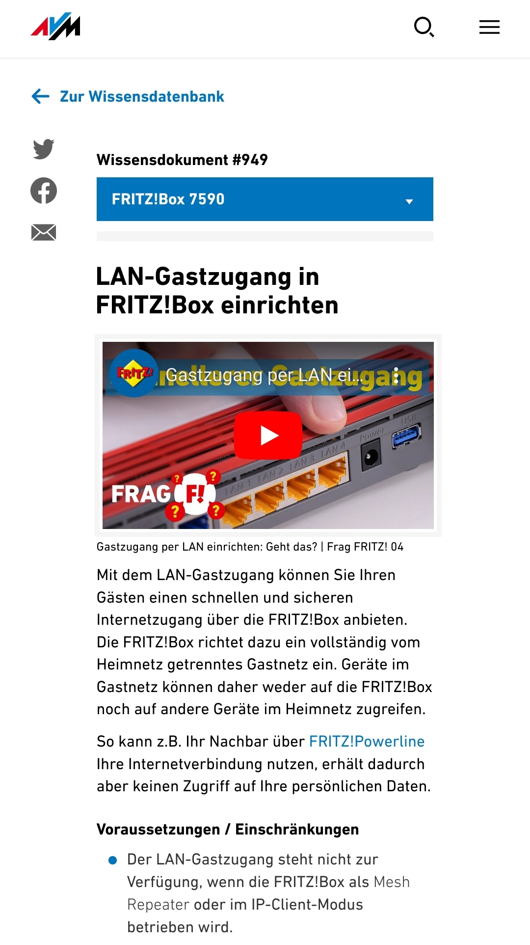

Ich nehme hier mal die Fritz!Box 7590 als Beispiel. Da ist in den Einschränkungen zu lesen, dass der Gastzugang über Lan 4 nicht bei MeshRepeatee funktioniert (das ist also deine nachgeschaltete Fritz!Box; Slave wird als Bezeichnung nicht mehr verwendet).

Aber Du könntest den LAN-Gastzugang in der vorgelagerten FRITZ!Box 7590 aktivieren und von dort per LAN an die Stelle wo die FRITZ!Box 4040 steht. Kannst Du dorthin keine zwei Kabel ziehen – also einmal für das Heimnetz und einmal das Gast-Netz –, kannst Du den LAN-Gastzugang über einen konfigurierbaren Switch nach der FRITZ!Box 7590 auf ein VLAN legen und über einen zweiten konfigurierbaren Switch vor der FRITZ!Box 4040 wieder aufsplitten. Ein paar Beispiel-Switche …
