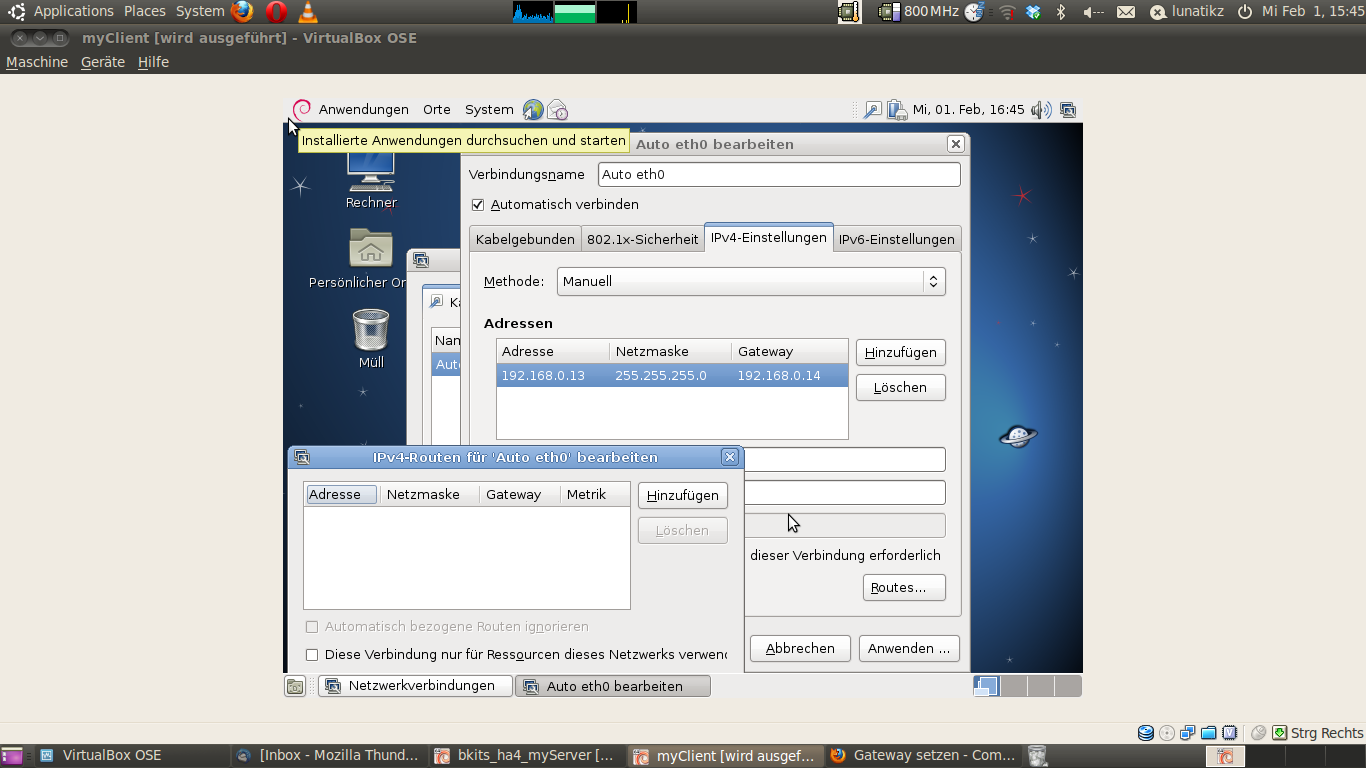

Also um das ganze nochmal zusammen zu fassen, ich bin leider nicht weiter gekommen ;)
Hier nochmal nen evtl. recht unübersichtliches aber recht aussagekräftiges screenshot..
wie gesagt, die routen lassen sich irgendwie nicht definieren, die verschwinden immer nachm bestätigen des einstellens. auch muss ich das root pw beim bestätigen der routen komischerweise nicht eingeben...

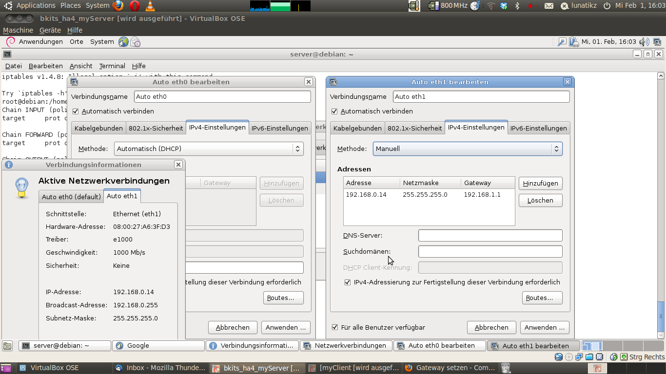

zu den fehlenden verbindungsinfos vom server bei eth1:
ip addy: 192.168.0.14
Broadcast: 192.168.0.255
Sub: 255.255.255.
@miepel:
wenn ich das subnetz beim server (eth1) auf 0 (bzw. 0.0.0.0) ändern möchte, wird der anwenden button "deaktiviert"
ach und wie gesagt, das pingen hat funktioniert! und scannen via nmap im bereich hat den server bzw. den clienten gefunden.

ich bin jetzt hier beim server (siehe anhang)
auch bin ich mir nicht sicher, was die gateway einstellung beim server eth1 betrifft, ich pointe da auf meinen richtigen hw- router, und bin mir nicht sicher ob das richtig ist, weil ich ja qausi auf der VM-ebene bin..

--> hat sich erledigt, konnte das Überschreiben verhindern, ns ist auf 8.8.8.8 gesetzt, hat aber leider auch nichts gebracht .. die pakete kommen einfach nicht beim eth1 vom server an
