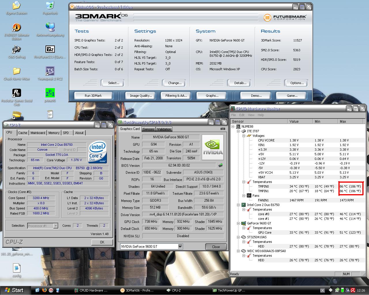

Also ich bin hier ganz munter am takten und bin auch schon sehr weit gekommen von 2,66 auf 3,20. Doch nachdem ich gerade den Busspeed auf 400 gesetzt habe und ich 3DMark06 angeschmißen hab bekomm ich ganz schön hohe Temps auf MB ist das ein auslese Fehler weil als der Busspeed noch bei 395 stand ging die Temps längst nich so hoch. Weitere Infos könnt ihr ausm Bild heraus lesen.

Mit der VCore von 1.376V kannst du nicht weiter runter?
Meine will bei 3.2GHz "nur" 1,28V haben und das ist schon nicht der beste.
Treten die Temps beim Board nur unter Laste auf, denn auf deinen Bild ist sie ja im Moment bei 34/20°C.
Lass mal Orthos oder Prime laufen, da kannste die Temp nebenbei beobachten.
Es könnte ja sein es es wirklich nen Fehler war.
Deine CPU Temps sind bei der anliegenden Spannung ok.
Deine GPU Temps sind i.o.
Die beiden markierten TEMPIN0 und TEMPIN1 sind normalerweise das Board, da dort aber min. Temps von 10°C angegeben weden Tippe ich auf nen Auslesefehler
Hast du die Spannung von deiner CPU noch auf AUTO stehen? Falls ja fixiere diese manuell bei deiner VID (STandardspannung der CPU => mit Coretemp auslesen).

Hab nun Prime laufen lassen und der ist jetzt bei 40/34 anstatt 86/86. War wohl doch nur eine Auslesefehler
