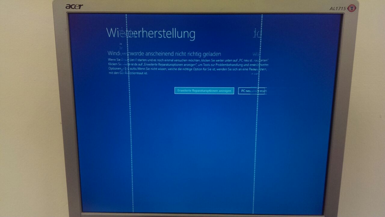

hier häufen sich ja die Problemberichte bezüglich werksseitig übertakteter R9er Modelle.
Wies aussieht hat es nun auch mich erwischt, Allerdings äußert es sich etwas anders als beim Rest, weshalb ich selbst einen Thread öffne.
Ich packe das mal in Kurzform,chronologisch, Beginn vor ca 2 Wochen.
1.) Rechner läuft (Win 8.1 x64, extrem stabil bisher)
2.) Windows Updates werden installiert
3.) Neustart des Rechners
4.) Windows Logo erscheint, anschließend Blackscreen
5.) Diverse Neustarts, Resets, Wiederherstellungen
6.) Windows Login kommt bei ungefähr 5% der Versuche, ansonsten Blackscreen
7.) Abgesicherter Modus: Läuft (Vermutung Treiberproblem)
8.) Nach etlichen Versuchen Treiber runterbekommen: läuft
9.) Neuen und älteren Treiber drauf: Läuft nicht, Artefakte und Blackscreens.
10.) 2. vBIOS versucht: lief 2 Mal, dann nicht mehr
10.) Windows 10 TP installiert: läuft
11.) Win Update lädt AMD Treiber: läuft nicht mehr
12.) Andere Kabel getestet, sogar die USB Ports verdächtigt: läuft nicht
13.) Rechner in die Firma gekarrt, neuer Versuch: Läuft. 10 Neustarts-> läuft immernoch (gestern)
14.) Heute in der Firma Rechner angemacht: läuft nicht. USB Ports umgesteckt, läuft. nochmal Neugestartet: Läuft nicht. Artefakte und Blackscreen, teilweise Whitescreen Crash.
Kann ja eigentlich nur noch der VRAM sein, der aus irgendeinem Grund spinnt. Aber wieso dann so unregelmäßig?
Runtertakten ist grade nicht drin, ich komme nicht so weit ins System.
Diverse Monitore und Kabel tauschen, sowie Peripherie hilf leider auch nicht.
Abgesicherter Modus geht IMMER.
Das betroffene System:
i5 2500k
MSI-P67A-GD53 B3
Gigabyte 280X OC Windforce 3X
Corsair VS650 (fast neu)
FD Define R4
PNY XLR 8 SSD
750GB Seagate HDD

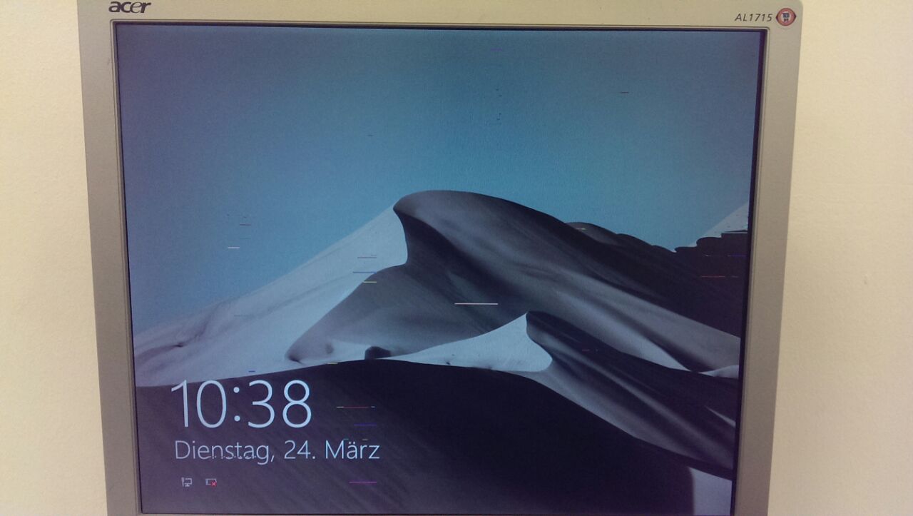

Zusammenfassung: Das Problem äußert sich auf 3 Arten: Blackscreen nach Windows Logo/ Artefakte (Siehe Anhang) /Whitescreen Crash, wenn ich mal Windows erreiche und nur ein bisschen was tue (Cursor, Startleiste...)
Ideen?
Danke!
AtP384_tzysbpjGAq6fvoItFFUMTa88QkC4XpKH-l5Jk.jpgAp9fQvXr4li14SjM8jJhdyehUgbHSbt4_h1rG0MaGYNw.jpg

Die Artefakte sehen doch sehr stark nach VRAM aus.
Und ohne Treiber wird der VRAM quasi gar nicht benutzt, deswegen läuft es dann auch problemfrei.

Slotwechsel ohne Erfolg (mit säubern versteht sich)
Konnte aber nach dem zurück wechseln zumindest mal ins System um die Taktraten anzupassen.
1000/1350 steigt sie im furmark nach 5 Sekunden aus. (oder der Treiber, wie auch immer man das unterscheiden soll)
Jetzt lass ich sie mal auf 900/1200 laufen.. Mal gucken wie lange es hält.. Scheint wohl definitiv die graka zu sein. Immerhin ist der werkstakt bei 1100/1500
