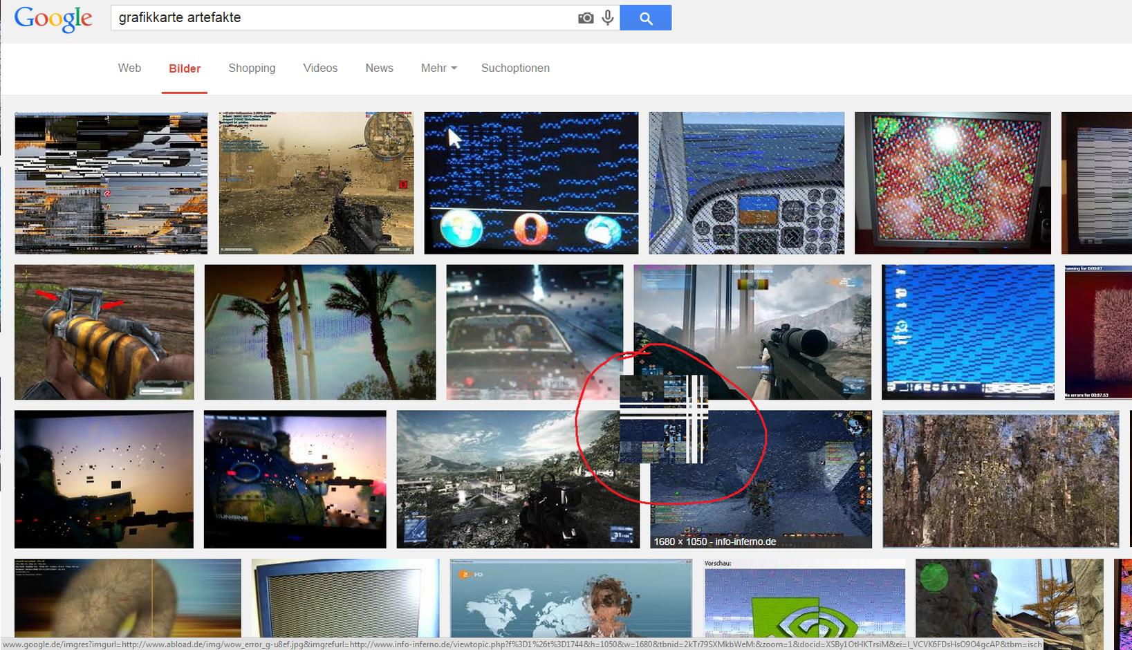

ich heute meine bei ebay ersteigerte GK bekommen und eingebaut. Nach einer mehrstündigen Gamesession wo es keine Probleme gab(obwohl ich mehr Leistung von der Karte erwartet hatte), kamen, nachdem ich das Spiel beendet hatte seltsame Bugs auf dem Monitor. Auf dem Bild Rot eingekreist. Habe leider nicht viel Ahnung von der Materie. Ist das ein Defekt der Karte?

Habe mir mal das neue Game Middleearth zugelegt. Die Grafik natürlich gleich auf Ultra gestellt. Einmal hat sich der PC mitten im Game plötzlich ausgeschaltet und ließ sich für zwei Minuten nicht mehr Anschalten. Habe ehrlich gesagt leider nicht auf die Temperatur geachtet. Hab danach mal den ganzen Rechner mit Druckluft durchgepustet, der war ziemlich verstaubt. Beim nächsten Versuch kamen nach einer längeren Session wieder Grafikbugs wie auf dem Bild im ersten Post, aber diesmal mitten im Game. Da war die Temperatur dann bei 80°C. Habe dann mit dem Display Driver Uninstaller die Treiber deinstalliert(Habe AMD Prozessor). Beim nächsten Versuch kam dann bei 80°C direkt ein Bluescreen ohne Grafikbugs. Werde das wohl noch etwas beobachten müssen.

Das sieht mir eher nach Artefakten aus (VRAM hin?)

Ich würde wie gesagt auf VRAM tippen, welcher Defekt ist.
Ist ein häufiger Auslöser für Artefakt bildung
Ich würde auch auf einen Defekt des VRam tippen,wenn du die möglichkeit hast die Graka zu tauschen? Dann auf jeden Fall tauschen.
