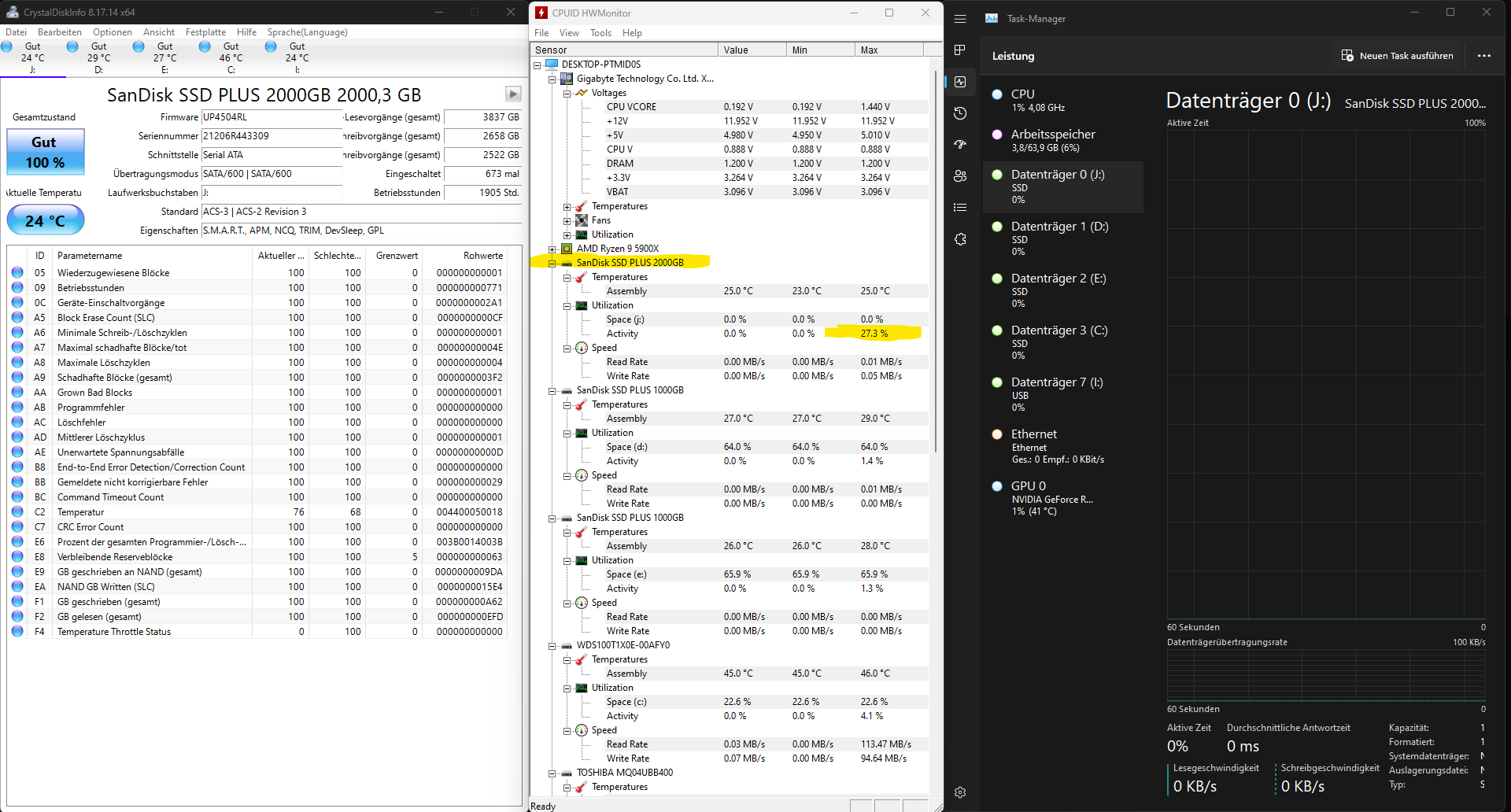

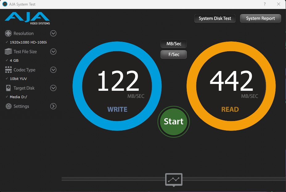

Kurz nach Inbetriebnahme am Tag des Kaufes wollte ich ein paar Daten auf die 2 tb SSD von einer USB 3.0 HDD kopieren. Mir fielen sofort ungewöhnlich starke Schwankungen in der Schreibgeschwindigkeit der SSD auf, auch bei gleich großen Dateien. Das hatte ich mit der selben USB HDD an meinem alten Rechner mit der dort verbauten SSD und Win10 nicht. Im neuen PC ein paar wenige Gigabyte zu überschreiben hat gefühlt ewig gedauert aber es ging irgendwie. Nach ca. 30-45 Minuten sank die Kopiergeschwindigkeit dann auf 0 Bytes/s und dort verblieb sie auch über eine halbe Stunde lang, bis ich den Kopiervorgang abbrach [s. angehängter Screenshot 1]. Bei meinem anschließenden Versuch, Windows 11 neuzustarten, stürzte das OS ab und ich musste einen Hardreset durchführen. Bei jeder Nutzung der SSD fällt die Schreib- und Lesegeschwindigkeit nach kurzer Zeit auf 0 Byte/s ab und erreicht in dem kurzen Moment zuvor auch nur marginale Schreib-/Lesewerte. Will ich bspw. die paar übertragenen Daten wieder Löschen, dauert auch der Löschvorgang ewig bzw. ist nicht abzuschließen.

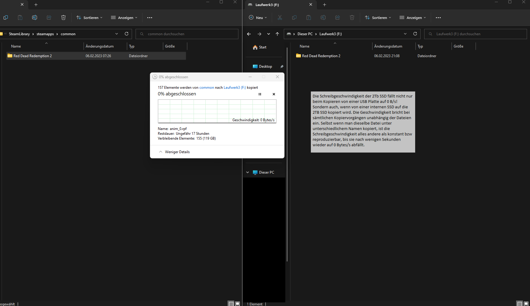

Ich schickte dem Verkäufer den angehängten Screenshot 1 und beschrieb das Problem. Er gab mir einige Tipps und Links und vermutete, dass das Problem auch an meiner USB 3.0 HDD liegen könnte (die jedoch im alten PC problemlos lief). Ferner könne es sich um einen bekannten Bug des MB Herstellers handeln, der zwischen SSD und externen Datenträgern auftreten würde und für den es keine Lösung gäbe. Das ist meines Ermessens nach aber nicht gegeben, da die andere verbaute 1 tb SSD ja tadellos funktioniert.

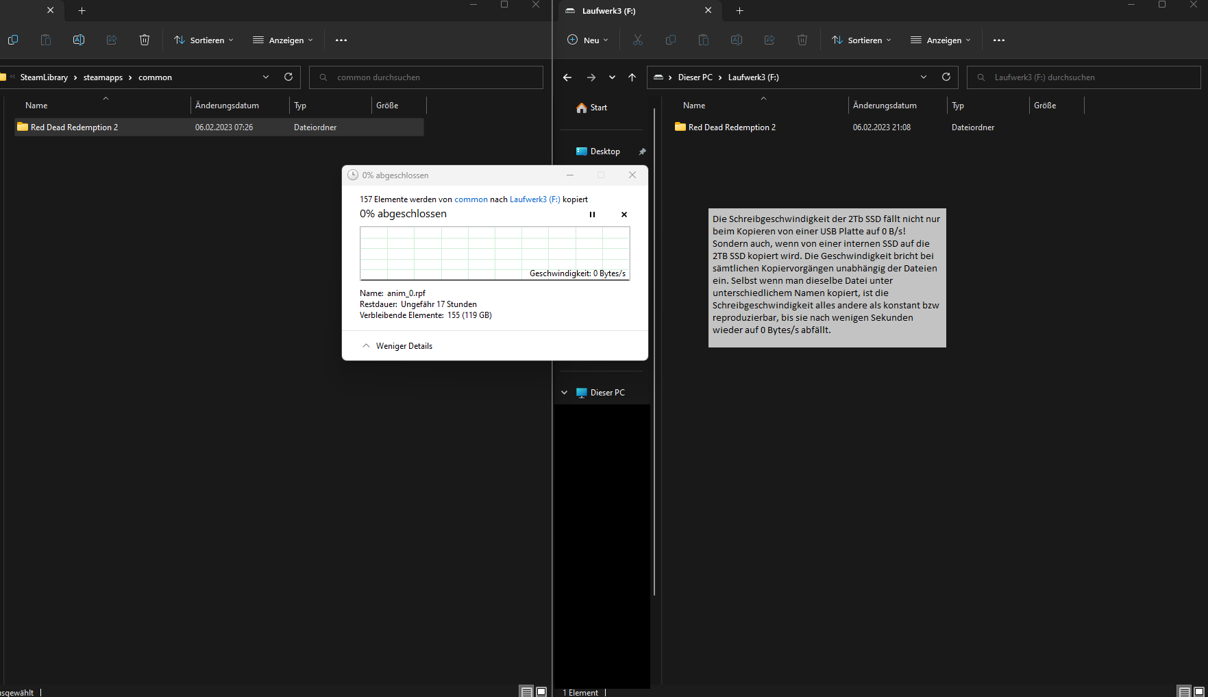

Ich habe deshalb im Anschluss versucht, interne Kopiervorgänge vorzunehmen, etwa von der NVMe unter C: auf die 2 tb SSD, was ebenfalls nicht geklappt hat. 0 Bytes/s an Übertragung über einen längeren Zeitraum, bis ich schließlich abbrach [s. Screenshot 2 & 3].

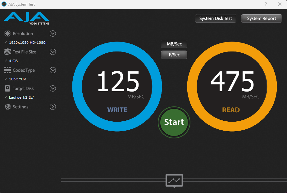

Diese Resultate erzielt auch Aja System Test bei besagter SSD, sowohl im neuen als auch im alten PC [s. Screenshot 4].

Screenshot 1: Kopiervorgang von USB 3.0 HDD auf SSD bricht nach kurzer Inbetriebnahme ein (erstmalig)

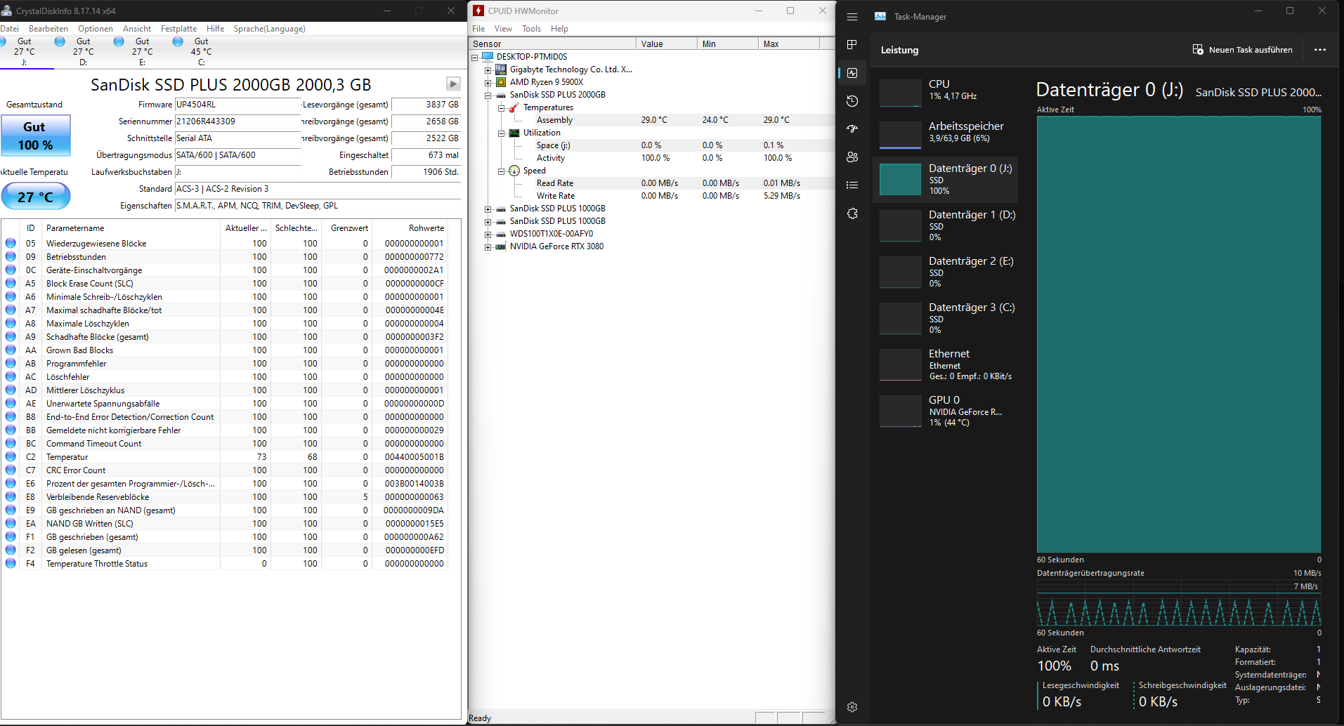

Screenshot 2: Kopiervorgang von NVMe auf SSD bricht sofort ein

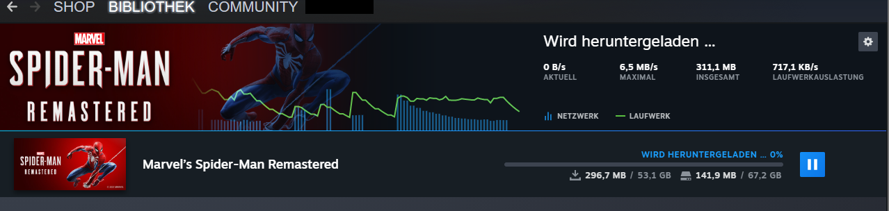

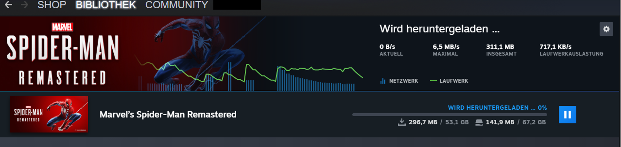

Screenshot 3: Kopiervorgang mittels Steam auf SSD bricht sofort ein

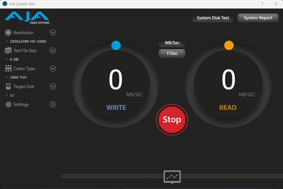

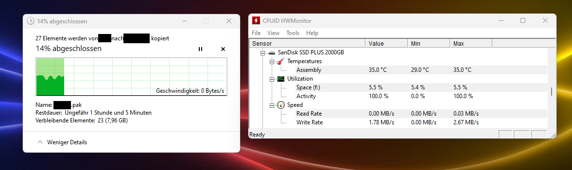

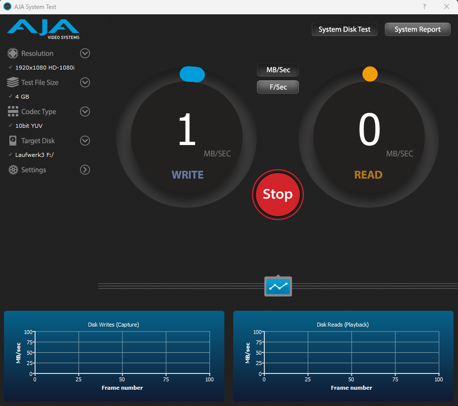

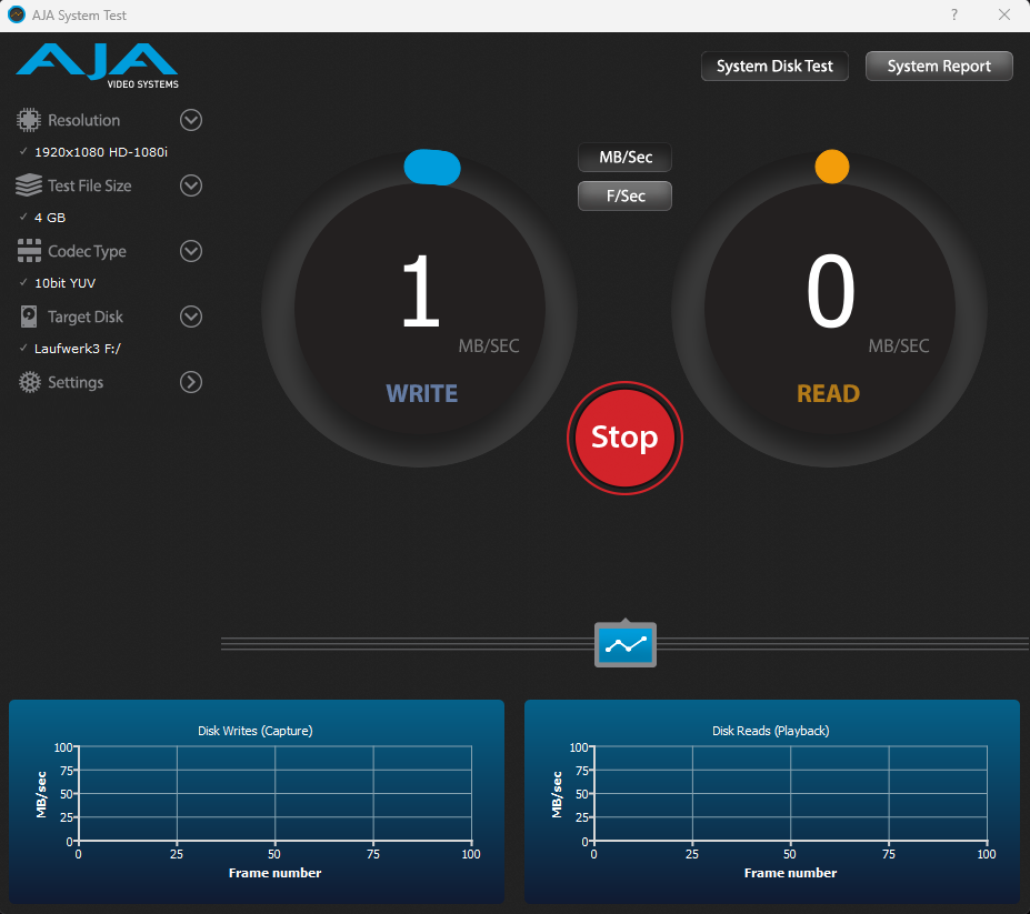

Screenshot 4: Kopiervorgang mittels Aja System Test bricht sofort ein

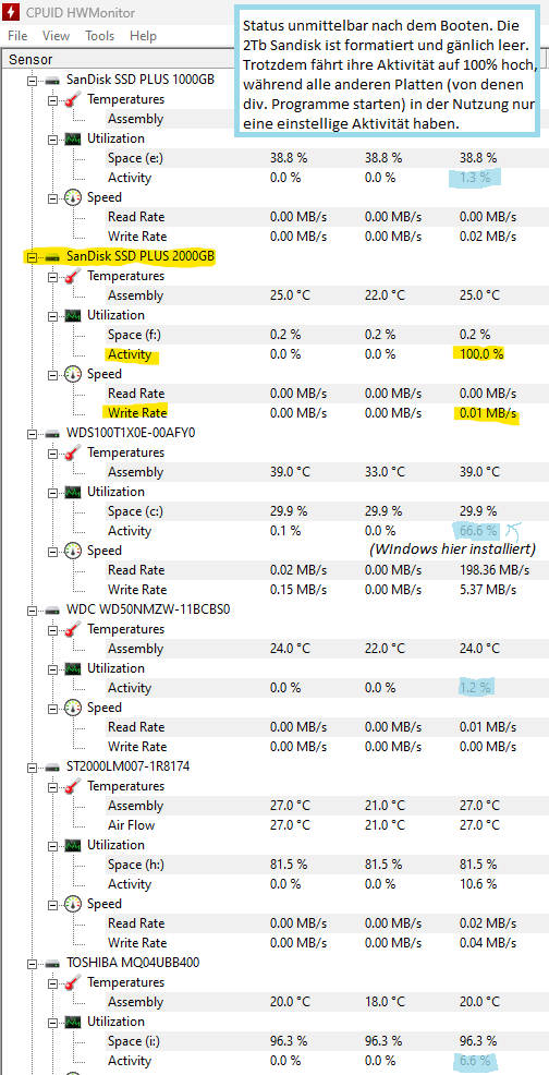

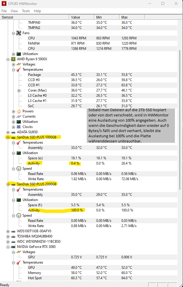

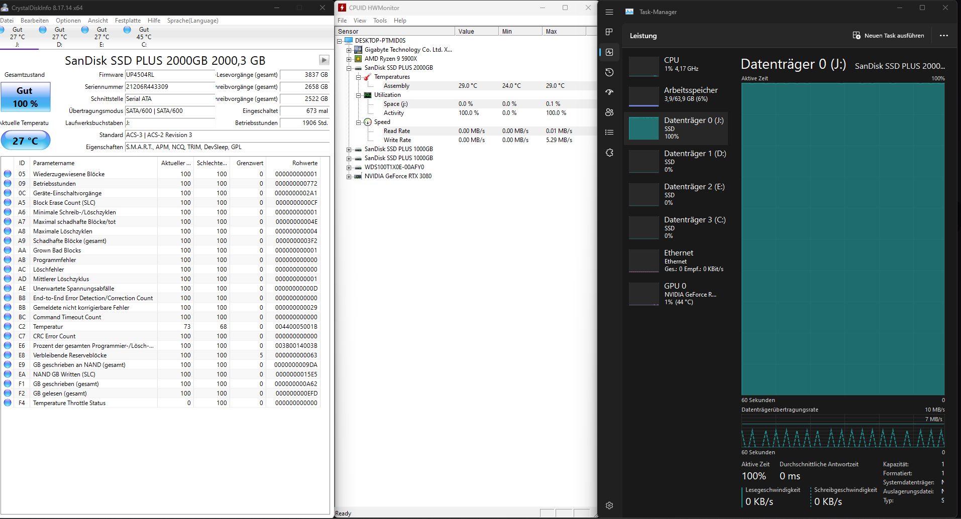

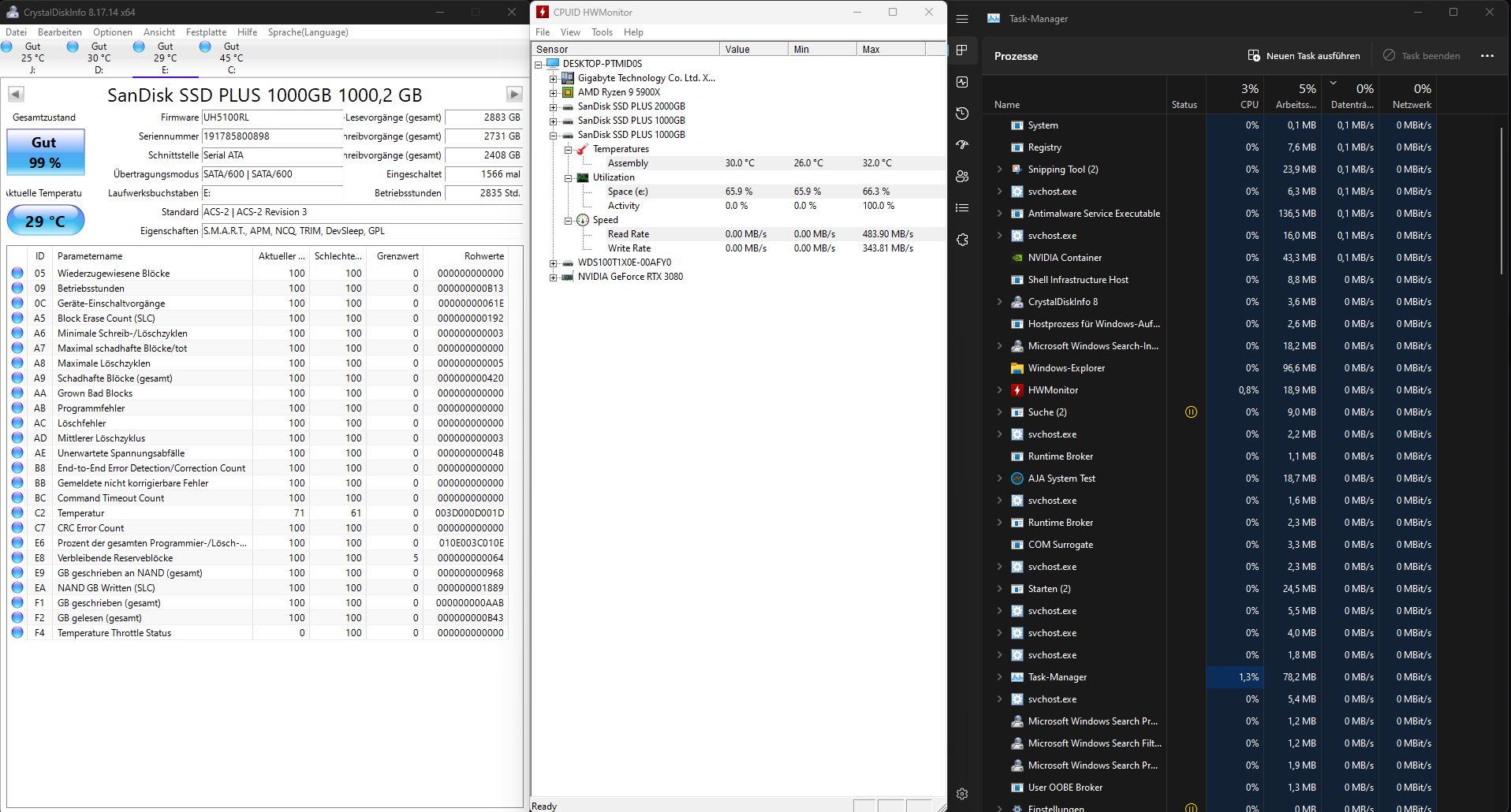

Screenshot 5: HWMonitor, während auf die SSD geschrieben wird

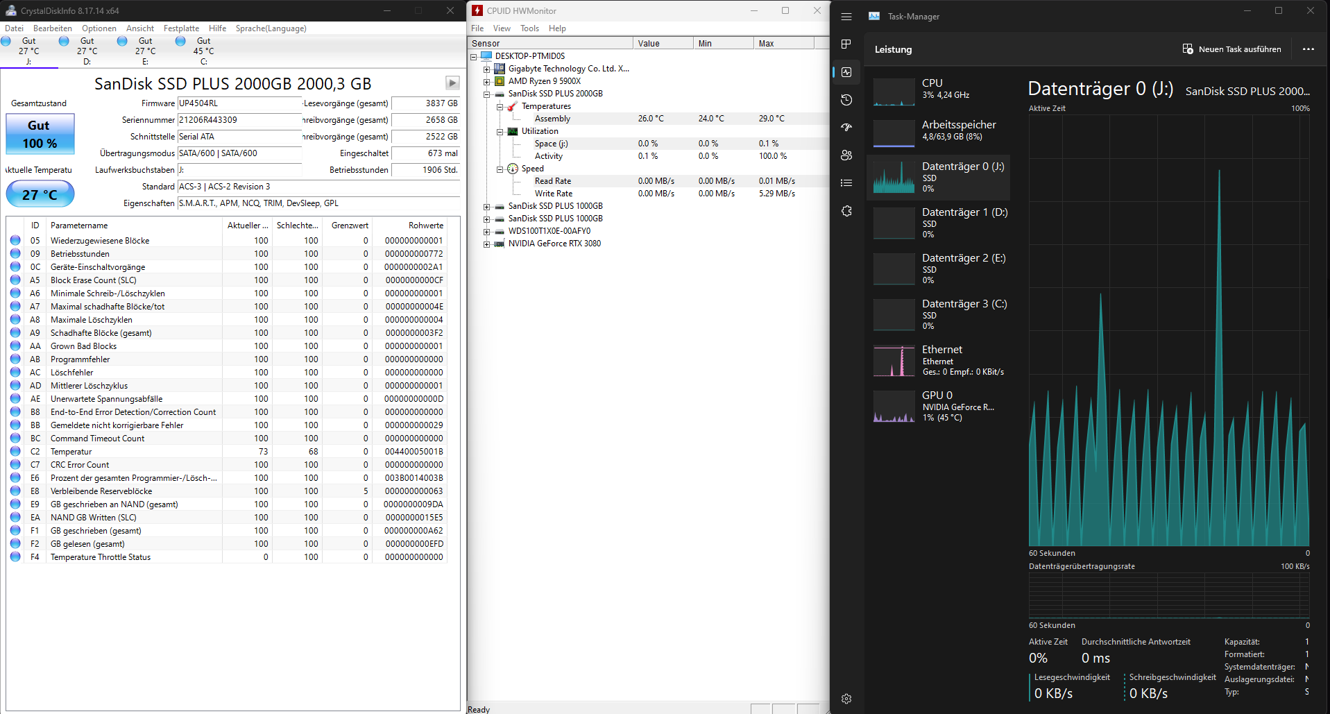

Screenshot 6: HWMonitor Status direkt nach dem Booten

Die SSD zeigt dass sie zu 100% ausgelastet ist. Die SanDisk SSD Plus ist so ziemlich die schlechteste SSD, die man für Geld kaufen kann. Da das nicht die System SSD ist, Bau sie mal aus. Du kannst auch mal im Taskmanager schauen, welche Software die Auslastung verantwortet
Reaktionen: Teschniknoob
Ja das mit der 100% Auslastung ist definitiv nicht normal. Aber seltsam, dass Crystaldiskinfo und Windows sagen, es sei alles in Ordnung? Außer das eine mal, als die Platte in der Datenträgerverwaltung nicht angezeigt worden ist.
Kann ein Defekt vorliegen, ohne dass Windows/CDI ihn erkennen? Bzw. gibt es von Windows/CDI unerkannte Defekte?
Habe sie schon ausgebaut und im anderen PC getestet, dort lief sie auch nicht. Ansonsten habe ich mit Sandisk bisher keine schlechten Erfahrungen gemacht.
Klar, ich würde aber erst mal der Urdache (Prozess) für die Auslastung folgen. Hatte mal ne SSD, die nicht mit Acronis Truimagw klar kam. Deinstalliert und alles was gut. Wenn beide PCs die gleiche Software haben, kann das Problem auch an der Software liegen

Windows und Crystaldiskinfo spucken zudem keine Fehlermeldung aus

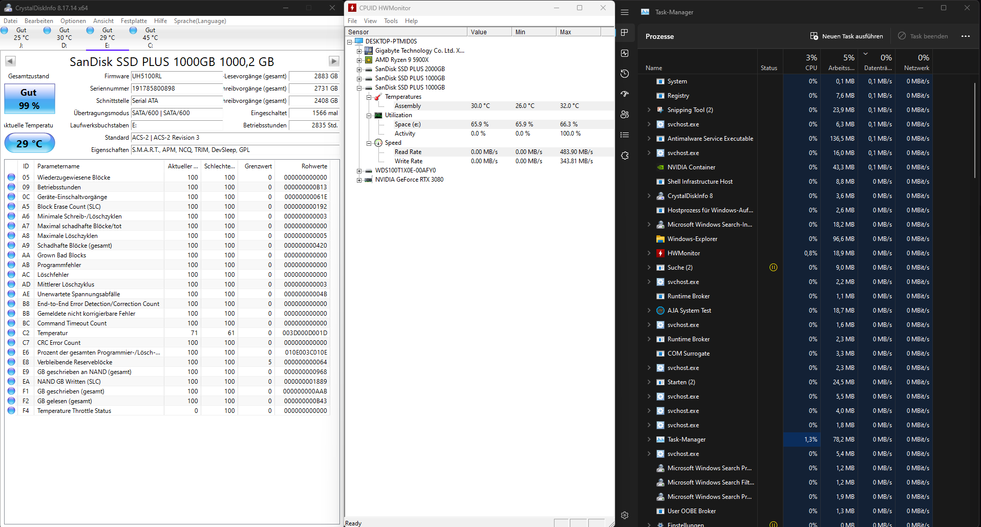

Das sagt erstmal nix aus. Viel wichtiger wäre ein Screenshot von CrystalDiskinfo mit allen Werten der SSD und am besten gleich von allen Platten. Das Gut ist nix wert, aber mit den Werten kann man was anfangen!

Denke CrystalDiskinfo Screenshots werden schon mal helfen!

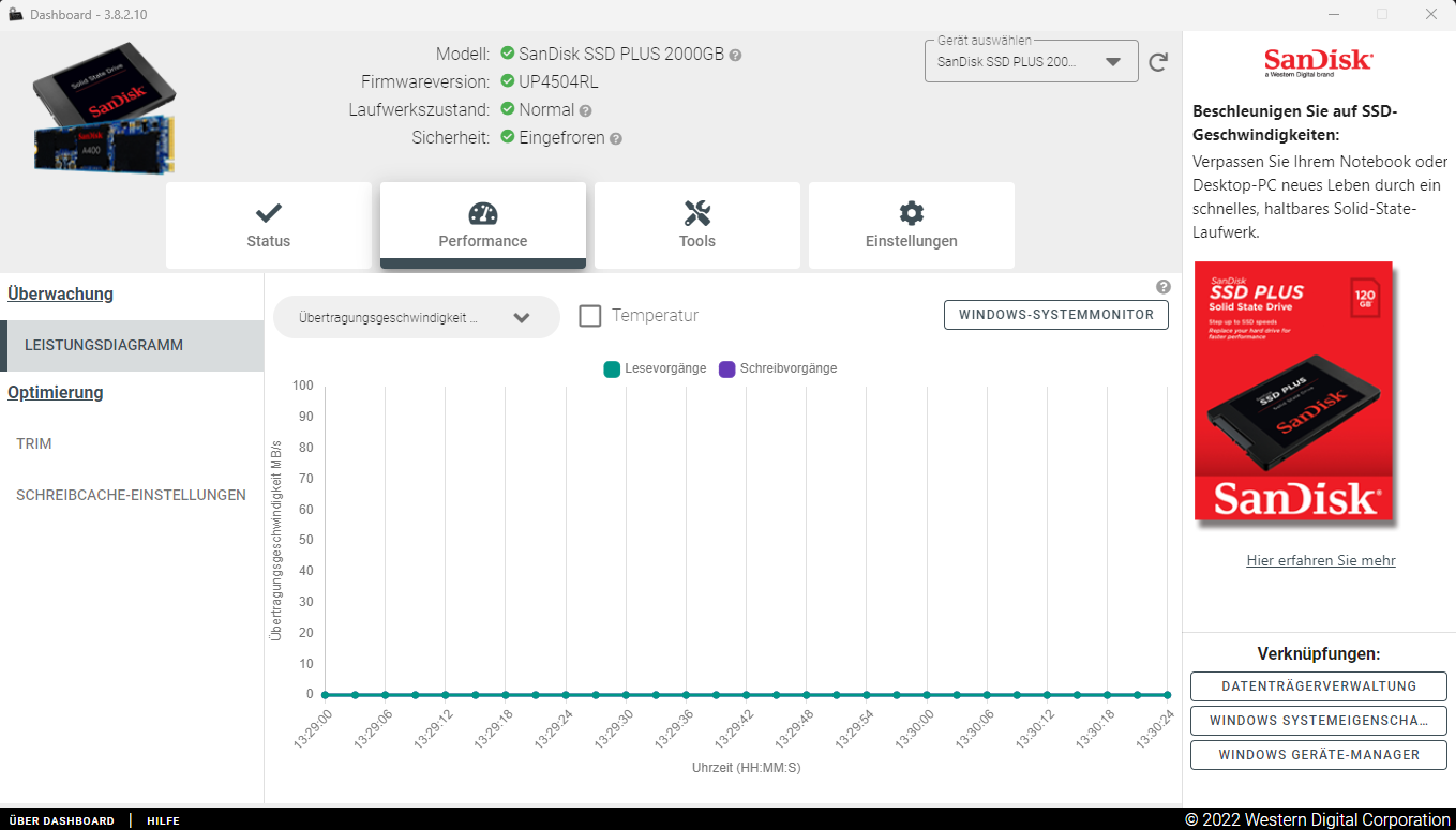

Was sagt denn das Western Digital Dashboard zu der SSD? In der Software kannst du auch einen USB Stick zum Booten erstellen.

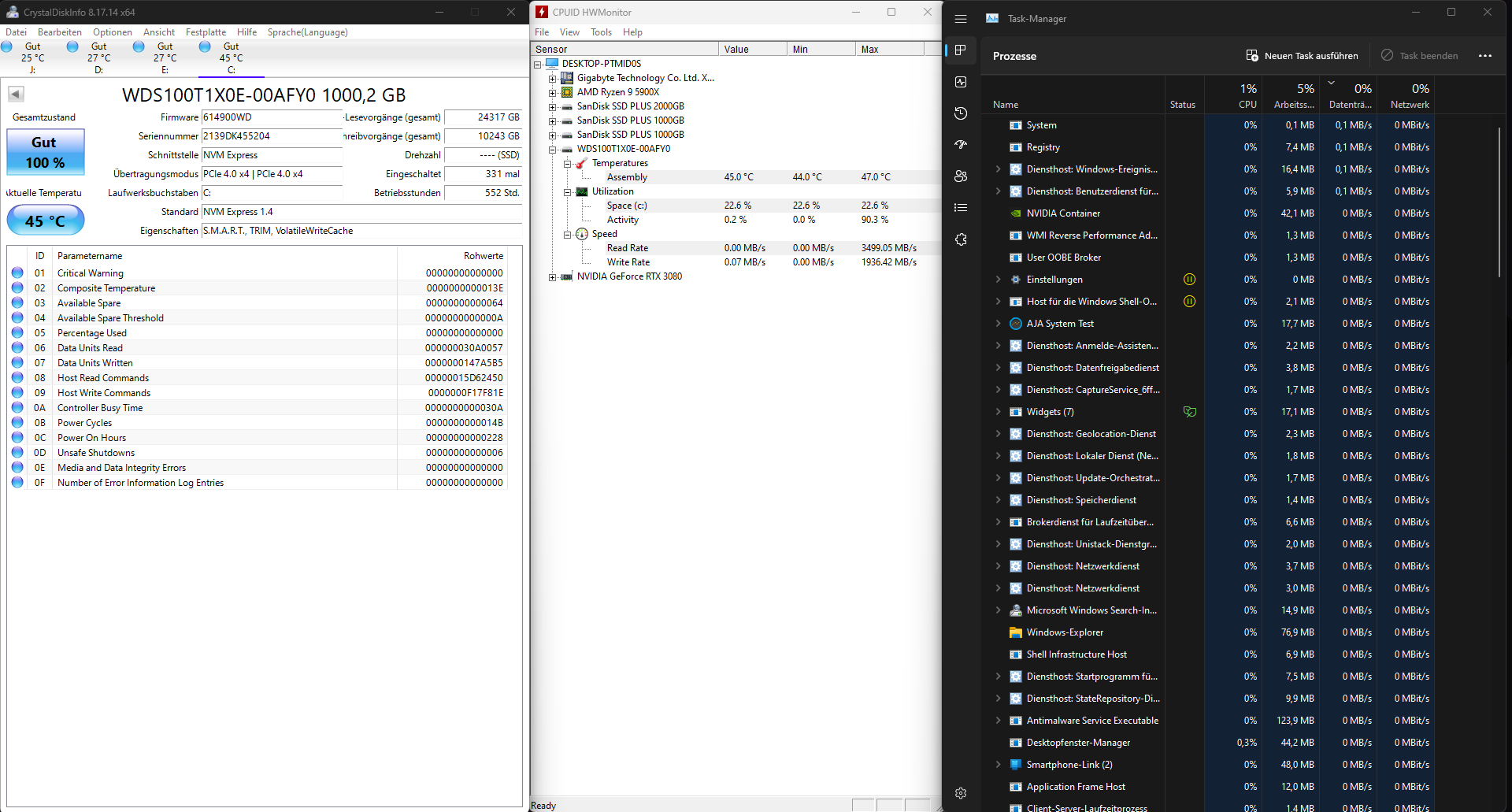

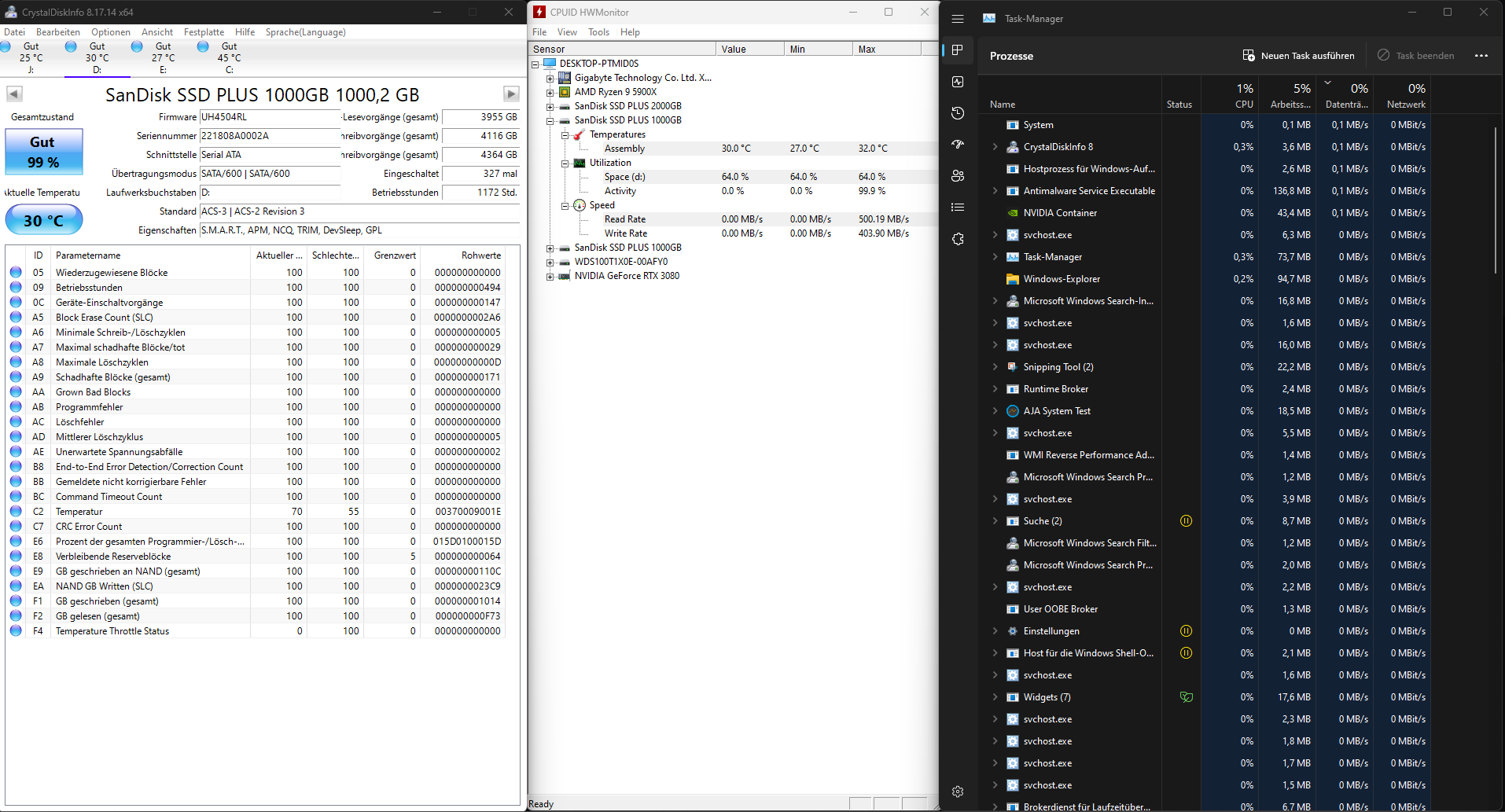

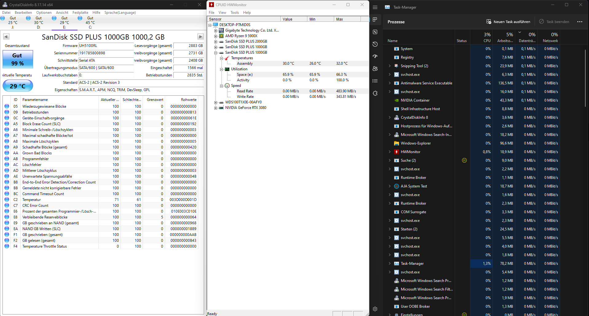

So, habe die problematische SSD nun noch mal an meinen PC geklemmt und diverses ausprobiert. Sehr seltsam alles...
Hier sieht man die 2 tb SSD direkt nach dem Booten. CrystaldiskInfo zeigt keinen Fehler an, wenn ich das richtig sehe. HWMonitor sieht eigentlich auch unauffällig aus:
Die nachfolgenden Screenshots zeigen die Beanspruchung meiner NVMe und funktionierenden SSDs durch Aja sowie die Werte in Crystaldiskinfo, HWMonitor und Taskmanager jeweils nach dem Gebrauch von Aja. Aja schreibt einfach nur eine 4gb große Datei auf das Zielverzeichnis und misst dabei die Lese-/Schreibraten.

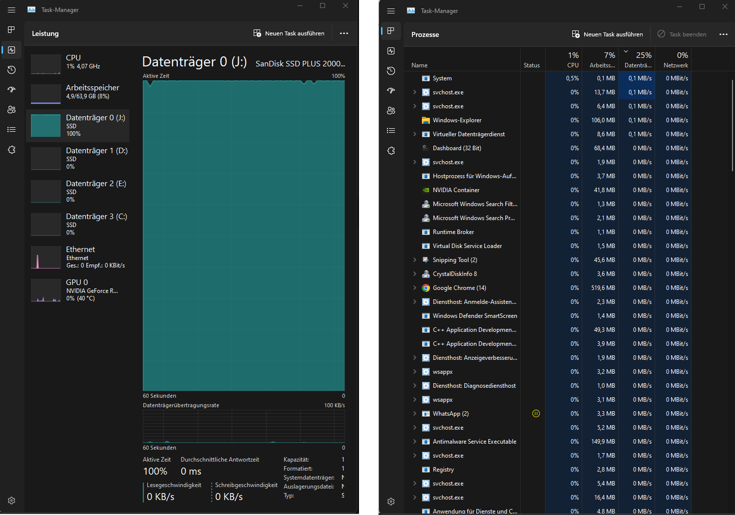

Und hier kommt jetzt meine Problem-SSD während der Beanspruchung durch Aja. Seht euch mal den interessanten Graphen im Taskmanager an. Die Aktivität schwankt konstant zwischen 100% und 0% und ein Schreibprozess kommt gar nicht erst zustande. Und im Western Digital Dashboad wird die Datenrate gar nicht erst erfasst:

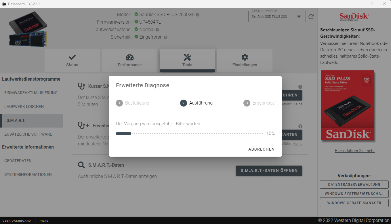

Im Western Digital Dashboard habe ich mich dann noch um eine erweiterte Diagnose der SSD bemüht, da das Dashboard an sich ja auch keinen Fehler anzeigt. Das Diagnose-Tool sprang sofort auf 10% Fortschritt und verharrte dann dort für eine Dreiviertelstunde bis ich es abbrach:
Das Dashboard zeigt beim Status "Sicherheit" btw "Eingefroren" an. Ich dachte zunächst, vielleicht läge das Problem an dem Zustand und hab danach gegoogelt. Dabei bin ich auf Fortmatierungs- und Partitionierungsfunktionen mittels Diskpart gestoßen. Aber erstens hat Diskpart am Sicherheitszustand nichts verändert und zweitens haben meine anderen SSDs und die NVMe diesen Zustand ebenfalls, daher liegt es wohl doch nicht daran.
Fazit: Bislang zeigen alle Programme an, dass mit der SSD alles i.O. sei. Trotzdem kommt die irgendwie nicht richtig ans Laufen. Das Diagnosetool im Dashboard hängt sich zudem auf.
edit:
Ich will auch noch mal daran erinnern, dass die SSD ungefähr 30-45 Minuten nach Inbetriebnahme noch funktionierte - allerdings mit sehr starken Schwankungen. Aber ich hatte etwas an Daten darauf bekommen, dann kam es von jetzt auf gleich zum Totalausfall.
Im Übrigen passiert mit der SSD zwar gerade überhaupt nichts mehr, aber jetzt hängt sie auch wieder bei 100% Auslastung fest:
