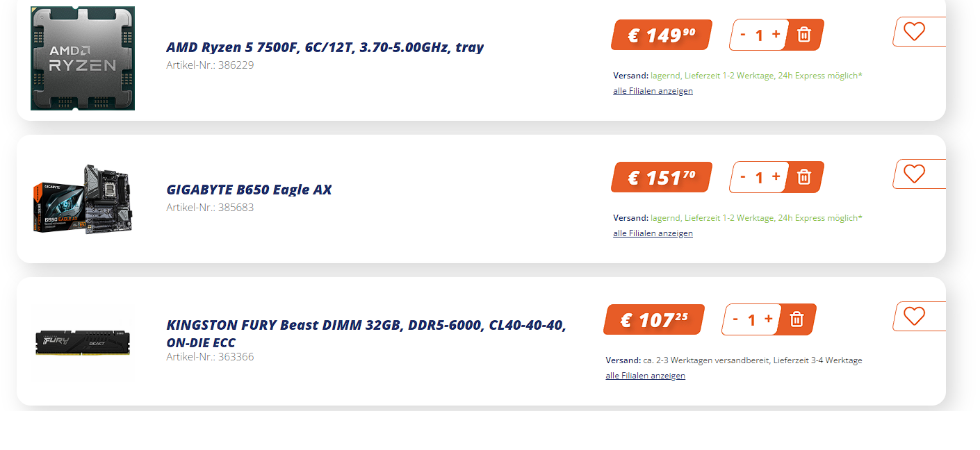

@MysticDiablo aber nicht mit lahmen CL40 Speicher, wenn CL30 und welcher Händler ist das ? wenn du aus Deutschland kommst schau mal bei Mindfactory vorbei
der Rest ist soweit ok, Kühler nen Arctic 36 falls du keinen guten hast und dieser mit 159mm Höhe in dein Gehäuse passt

Bei der CPU würde ich ja überlegen die zumindest 17 Euro mehr für einen 7600 ohne x auszugeben, da der gleich eine integrierte Grafikkarte hat, sollte die dedizierte Grafikkarte mal kaputtgehen, ließe sich der PC weiternutzen.

Ram hätte ich, wie der Vorposter auch, gesagt, da gibt es sicherlich schnelleres.

bin aus Österreich, Firma E-Tec,Verak Drezzt schrieb:@MysticDiablo aber nicht mit lahmen CL40 Speicher, wenn CL30 und welcher Händler ist das ? wenn du aus Deutschland kommst schau mal bei Mindfactory vorbei
okay beim Ram gucken das CL so niedrig wie möglich ist ?corsa222 schrieb:Bei der CPU würde ich ja überlegen die zumindest 17 Euro mehr für einen 7600 ohne x auszugeben, da der gleich eine integrierte Grafikkarte hat, sollte die dedizierte Grafikkarte mal kaputtgehen, ließe sich der PC weiternutzen.

@MysticDiablo genau und das er AMD's Expo Profil unterstützt, bekommst du bei diesen Händlern bei dir: https://geizhals.de/g-skill-flare-x...-f5-6000j3038f16gx2-fx5-a2921918.html?hloc=at
vielleicht sind die beim Rest ja ggf. auch günstiger
wobei E-Tec da gerade mal 2€ teurer ist, mussde mal schauen
@MysticDiablo falls du dir den 7600 für knapp 200€ holen willst, überleg dann vielleicht noch 30€ für nen 7700 als Tray Version draufzulegen aufgrund der 8-Kerne sowie weiteren 4-Threads

@MysticDiablo aber kannsde dann nemmer weiter aufrüsten, wenn du dir jetzt nen 7700 holst, kannsde in paar Jahren noch nen dicken Zen6 X3D nachrüsten, der wahrscheinlich nochmals 50% schneller als dieser ist,
musst du wissen, beide CPU's liegen in etwa gleichauf im CPU gaming Index: https://www.pcgameshardware.de/Ryze.../AMD-Achtkern-Gaming-3D-CPU-Review-1441294/2/
wenn du das Geld hast würde ich die 120€ in neuen DDR5 Speicher investieren dafür und auf eine aktuelle AM5 Plattform gehen
