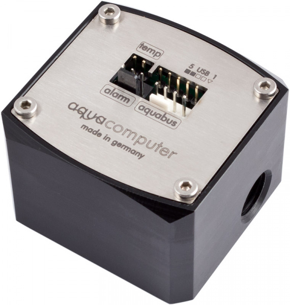

Hallo Gemeinde,
ich habe die Tage einen Durchflussmesser von Aquacomputer gebraucht erstanden.
Es handelt sich um dieses Modell:
https://shop.aquacomputer.de/product_info.php?products_id=2897
Ich habe keine Aquaero und auch nicht vor mir eine zuzulegen.
Es wäre für mich interesant den Durchflussmesser alleine zu betreiben und bei bedarf die Aquatuning Software zu starten um eine Durchflussmessung druchzuführen, mehr aber auch nicht...

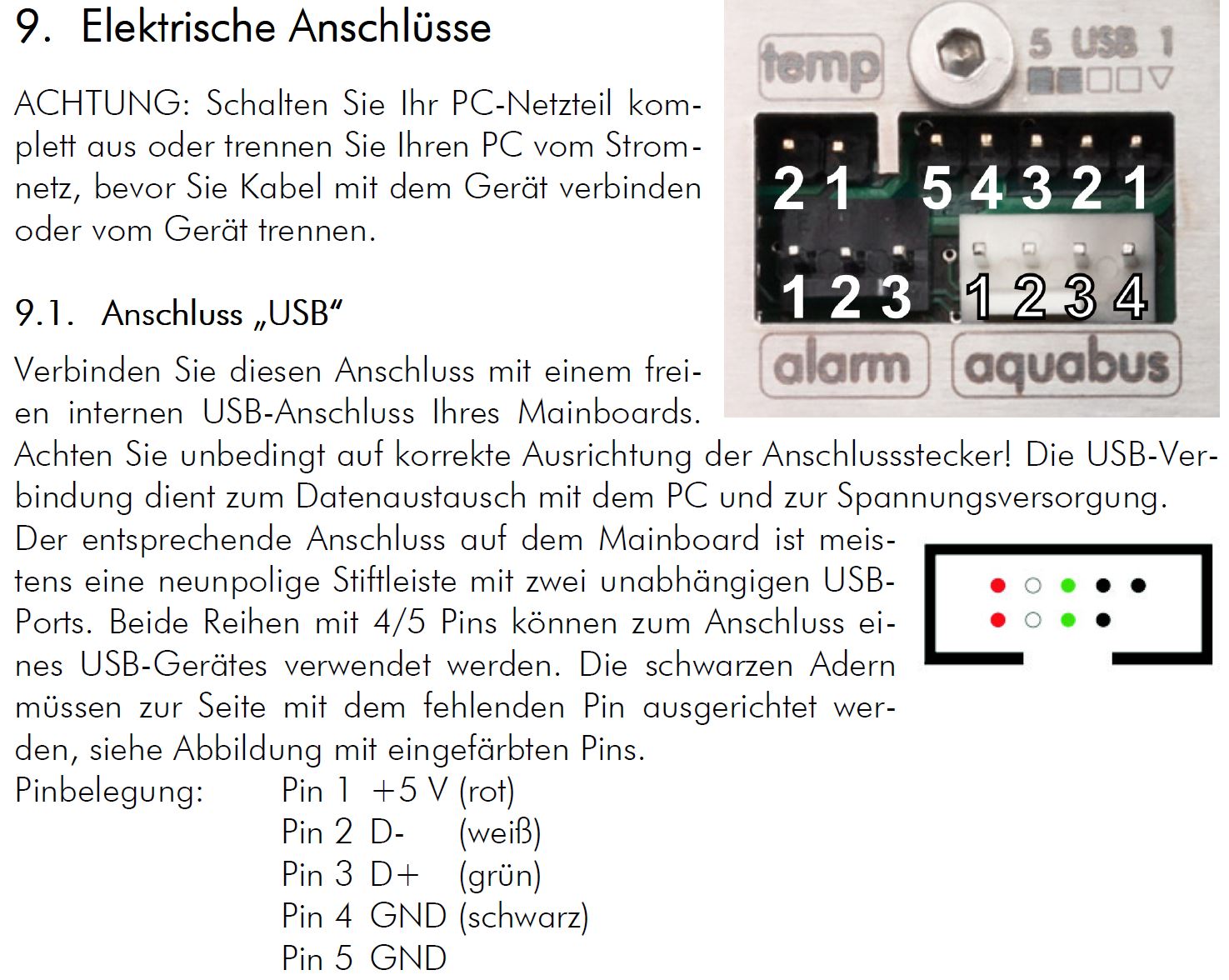

Ich habe also die Aquatuning Software instaliert und den Sensor mittels eines selbst umgepinten USB 2.0 Kabels gemäß dieser Anschlussordnung an einen internen USB Anschluss angeschlossen. (Ohne Schläuche und Wasserkreislauf)
https://aquacomputer.de/handbuecher...loads/manuals/aquaero_5_aquaero_6_deutsch.pdf (Seite 11)
Beim Start der Software wird der Rechner nach Aquatuning Produkten durchsucht, ohne Erfolg....
Ich frage mich also ob der Sensor defekt ist weil er nicht erkannt wird, oder ob es garnicht möglich ist den DFM allein per USB zu betreiben?

wenn mich nicht alles täuscht, sollte der sich in der AS als MPS zeigen. Allerdings stört mich ein wenig das selbst gebaute USB-Kabel. Wenn das einen Kurzschluss erzeugt, himmelst Du den Dfm, die Elektronik ist da sehr empfindlich.
Wenn alles funktioniert und die AS für ein Dfm eingerichtet ist reicht ein durchblasen, um eine Funktion zu erkennen.
In der Anleitung steht jetzt erstmal nur die Pinbelegung auf dem Mainboard und eines Aquero. Woher hast du denn die Pinbelegung des DFM?
Für den DFM habe ich bei Aquacomputer nach längerer suche nichts gefunden.
Im grunde ist die Verkabelung ja ähnlich der USB 1.0 Spezi nahm ich an...
Ich habe die Kabel also so gepinnt das die markierungen an dem 5 Poligen Anchluss gemäß der Anchlussordnung des Aquaero passen. Sie sind ja auch von 5 nach 1 beschriftet.
Update: Ich habe es nun zum erkennen und instalieren bekommen, es scheint als ob der eine Pin keinen kontakt bekommen hatte. Diesesmal hatte ich beim anstecken bereits das Signal vom Win bekommen das USB Hardware angeschlossen wurde.

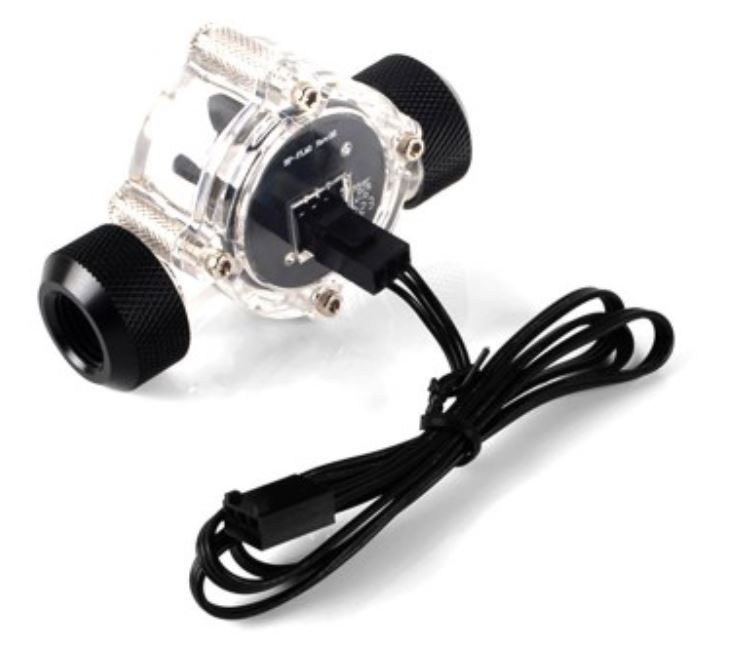

Der ´pulst´ nicht mit/durch Luft. Der braucht das Medium, Blasenfrei. Der hat kein Flügelrad.
Du hast schon recht außer mit dem Flügelrad...
Das erkenne ich sogar wenn ich durch den Sensor schaue.

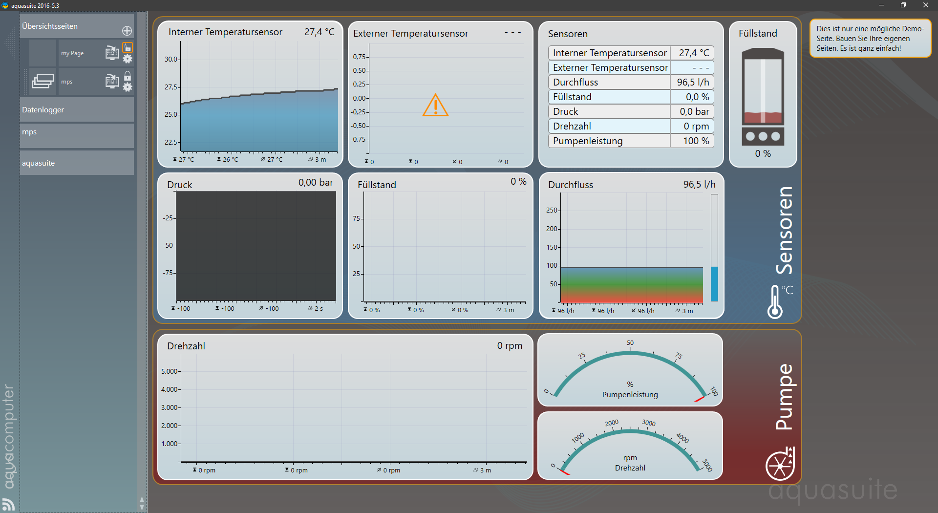

Ich hatte aber auch erwartet das die hier auf anderem weg gemessen wird....
Diese Werte sind mit einer Phobya DC12-400 auf 5 Volt, bei 2x 360 G-Changer + CPU + GPU Kühler.
