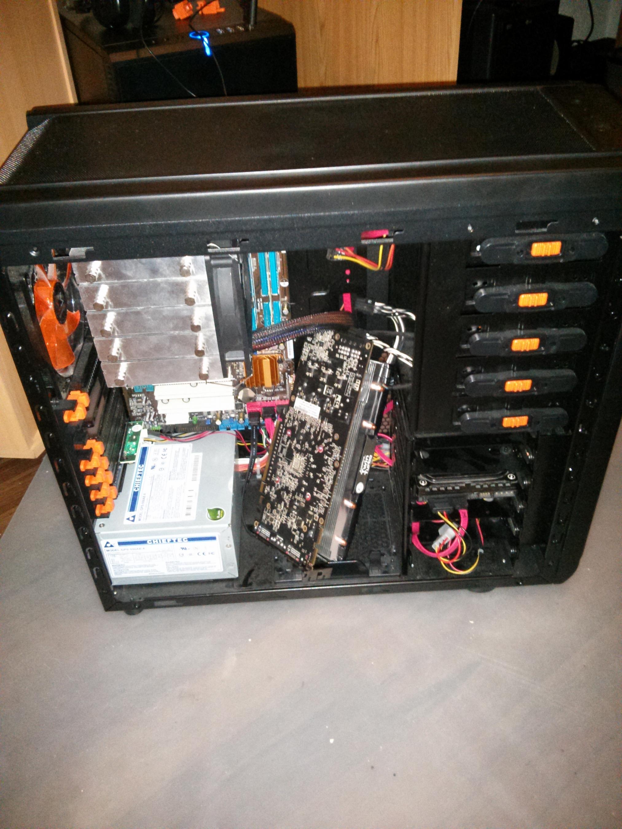

Heute kam es an. Leider hat der Vorbesitzer erstmal die Graka nicht ausgebaut zum Versand, sprich die war "kreuz und quer" im PC gelegen.... aber egal.

Kannst ja mal nachfragen, der bekommt eh noch eins auf den Deckel. Sowas schweres wie Grafikkarte und CPU Lüfter nimmt man beim Verschicken ab. Denn wenn die Grafikkarte im Gehäuse lag, also aus dem Slot gerutscht ist ... aber wahrscheinlich angeschraubt war ... dann weißt du, was für eine Gewalt da gewirkt hat!
Netzteil ist ein chieftec 550w. In dem Gehäuse sund nur so plastikstopfen um die Karten zu halten
Na gut, aber trotzdem. Die Pakete werden geworfen, gedreht, what ever. Da schlägt dann Platine auf Platine :freak:.

so kam er hier an
Na wenn das kein Hinweis auf nen Graka-Defekt ist, dann weiß ich es auch nicht!
Wer versendet denn SO eine Graka?
Stand denn wenigstens "Vorsicht zerbrechlich - Nicht werfen!" auf dem Paket?
