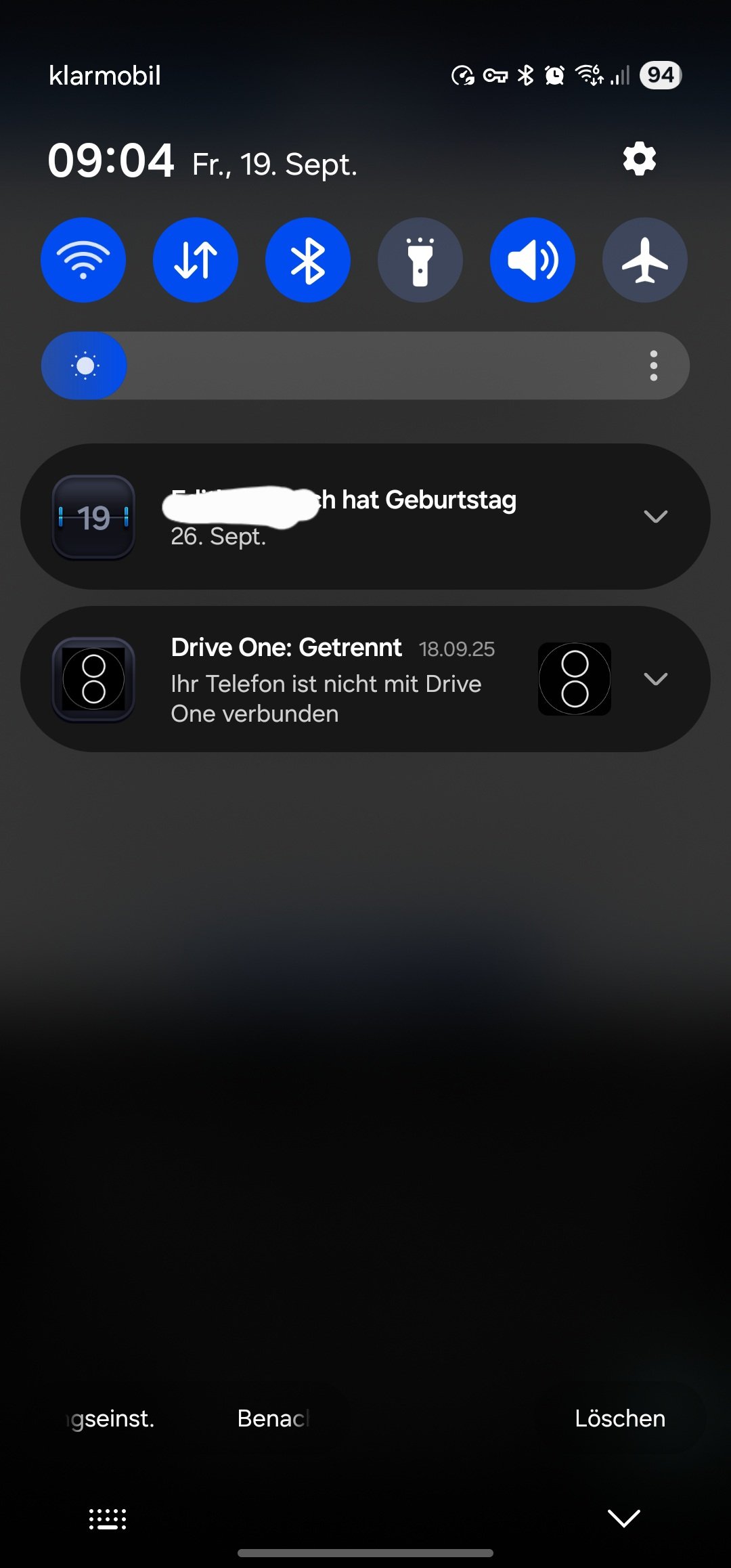

Hi,
Ich bekomme seit geschätzt 4 Wochen über den Google (Samsung) Kalender im Fullscreen Geburtstagserinnerungen, die sonst nie kamen. Am gleichen Tag sowie eine Woche im voraus. Ich möchte die auch gar nicht haben: es reicht, wenn mir die Geburtstage aus den Kontakten samt Alter nur im Kalender ganz unscheinbar für den jeweiligen Tag angezeigt werden, so wie die letzten x Jahre.
Da dies bei meinem S23U sowie dem alten Tab S6 passiert, ist das imo entweder eine Android oder Google-Account Geschichte. Ich kann mich nicht erinnern, dass ich dbzgl irgendwo etwas verstellt hätte.
Hat jemand eine Idee, wie man den Mist für alle Kontakte in einem Rutsch deaktiviert? Einzeln Kontakt für Kontakt kann hoffentlich nicht sein Weg sein.

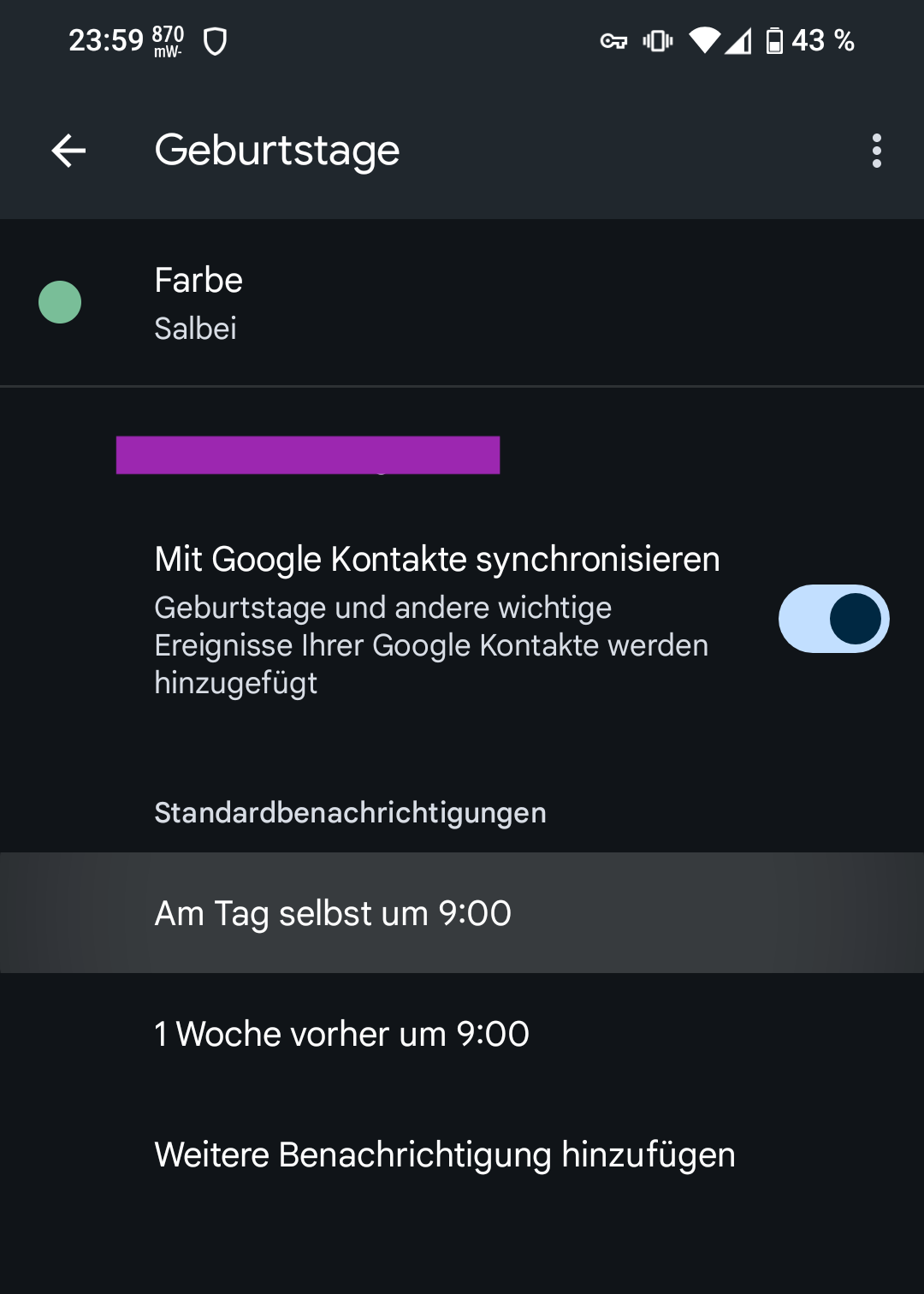

Normalerweise sollte man doch benachrichtigungen für die App deaktivieren können.
Einstellungen -> Apps -> Zur gewünschten App navigieren und benachrichtigungen anpassen.

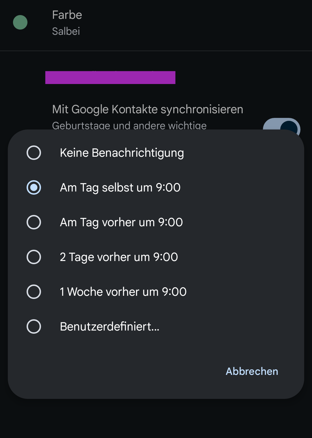

Alternativ:
• Google Kalender öffnen
• Oben links die 3 querstriche drücken und zu "Einstellungen"
• Dort "Geburtstage" drücken, dann umterhalb von "Standartbenachrichtigungen" eines drücken und "keine Benachrichtigung" wählen.

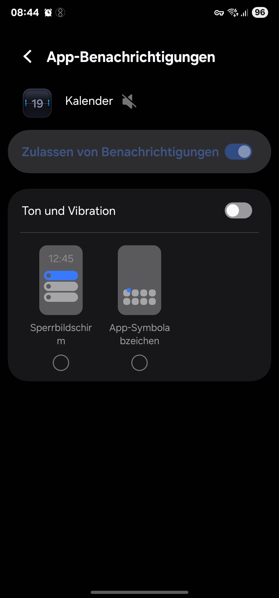

Ich wünschte, es wäre so einfach:
Deine Alternativlösung gibt es bei meinen Samsung Geräten nicht. Dort gibt es weder "Geburtstage" noch "Standardbenachrichtigungen" .

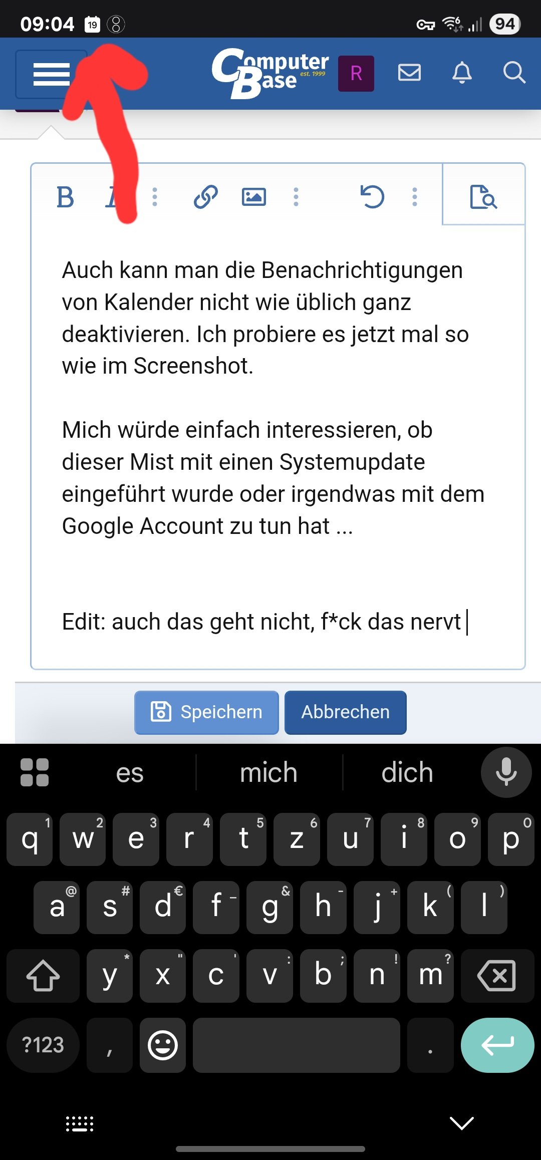

Auch kann man die Benachrichtigungen von Kalender nicht wie üblich ganz deaktivieren. Ich probiere es jetzt mal so wie im Screenshot.
Mich würde einfach interessieren, ob dieser Mist mit einen Systemupdate eingeführt wurde oder irgendwas mit dem Google Account zu tun hat ...
Edit: auch das geht nicht, f*ck das nervt

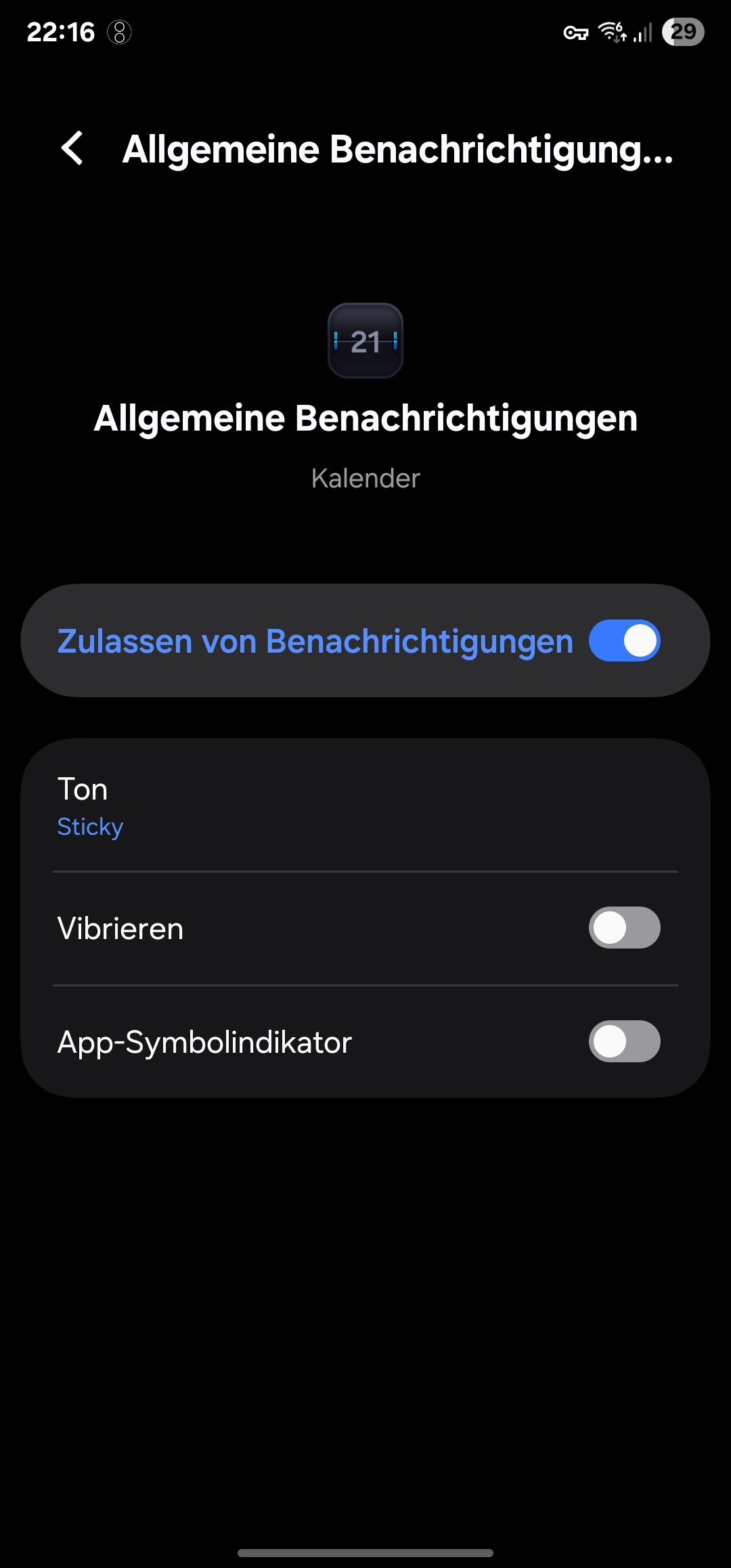

Hier die Lösung nach ziemlich nervigen Wochen:
Wer a) das Problem hat und b) die Kalender-Benachrichtigungen wie im Screenshot Post #3 nicht deaktivieren kann, da ausgegraut, kann es so versuchen:
Android Einstellungen -> Benachrichtigungen -> erweiterte Einstellungen -> Benachrichtigungsverlauf
Dort dann länger auf die letzte Kalendermeldung drücken. Falls der Verlauf deaktiviert ist, vorher aktivieren, bis zur nächsten nervigen Meldung warten und dann mit langen Klick deaktivieren.
So lassen sich die "Allgemeinen Benachrichtigungen" des Kalenders abschalten.
Die Option habe ich die letzten Wochen nirgendwo anders gesehen, vermutlich bekommt man die wirklich nur so zu Gesicht.
Möglicherweise hat das alles mit der Kalenderversion zu tun. Erst ab der 12.7 ist es scheinbar auf allen Geräten möglich, die Kalender-Benachrichtigungen generell wieder zu deaktivieren, da ist dann der Schalter Post #3 nicht mehr ausgegraut... mit der 12.6 nicht.
