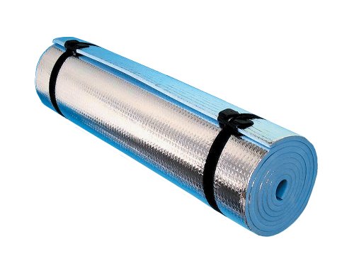

Ich habe so eine Isomatte mit Schaumstoff in Billigladen für nur 3 Euro gekauft:
http://ecx.images-amazon.com/images/I/413l7tUhf9L.jpg
ganz leicht zu schneiden, mit Papier-Klebestift geklebt (klebt super auf Metall und wenn nötig es ist leicht wieder zu entfernen) und man hat jede Menge davon (zuerst habe ich Alu-Folie entfernt). Dieser dichter Schaumstoff wirkt garantiert genau so gut wie jede teure ultra-mega-gehypte Dämmungsmatte.
