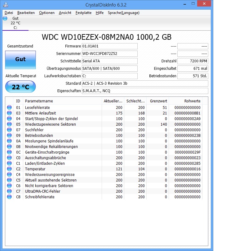

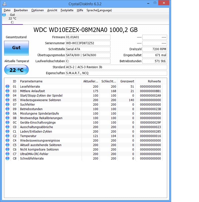

Dann lass mal CrystalDiskInfo laufen.
Wenn viele SATA CRC-Fehler angezeigt werden, einfach das S-ATA Kabel gegen ein anderes tauschen!;)
CrystalDiskInfo habe ich schonmal installiert - allerdings blicke ich nicht so ganz, was die App jetzt soll. Dort steht "Gesamtzustand gut", allerdings direkt nach dem Start. Ich dachte eigentlich, der macht erstmal Durchläufe?!
Was genau muss ich machen?
