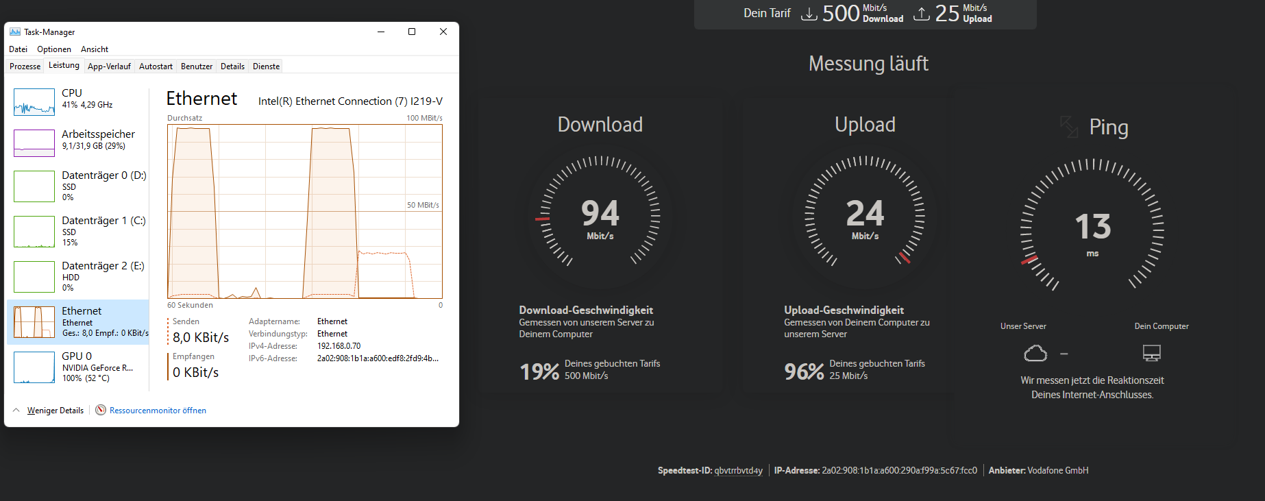

Ich besitze in Moment 500 MB Leitung und es war bis vor ein paar Wochen alles gut und hat auch alles gegeben was kann. Jetzt habe ich das Problem dass es höchstens beim Tests 90 MB Download anzeigt. Ich hab den Techniker angerufen und der hat auch den Router kontrolliert ABER auf seinen Gerät hat es auch Normal angezeigt. Dann habe ich versucht den Switch zu wechseln weil ich mir gedacht habe das es daran liegen konnte. Wars nicht. Ich hab darauf hin mit neuen Kabel versucht. War auch nicht das Problem. Habe es auch am Laptop getestet und LAN + WLAN funktionieren viel besser als LAN am Hauptrechner. Jetzt weiß ich nicht woran es liegen kann oder wie ich die Geschwindigkeit wieder auf normal setzen kann. Zwischendurch wurde auch Windows Neuinstalliert und alles Formatiert. Das Problem besteht immer noch.
TLDR: PC mit LAN Anschluss gibt nur 90 MB Download anstatt 500 MB und ich weiß nicht woran es liegt oder wie ich es behebe.

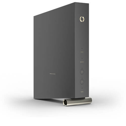

Was für einen Router hast du?

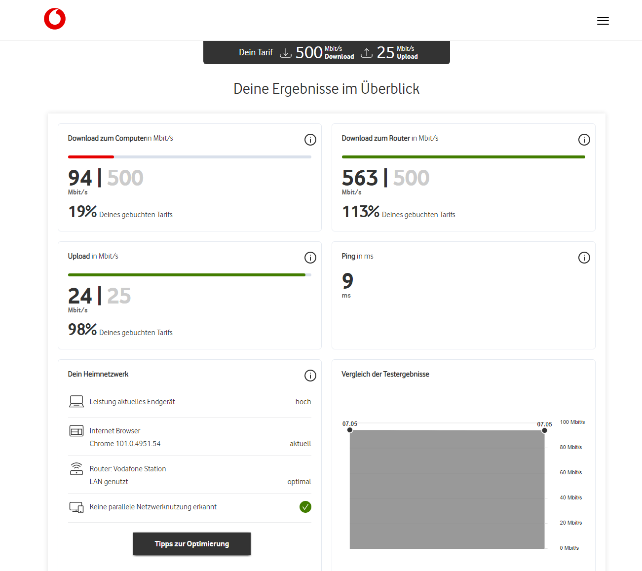

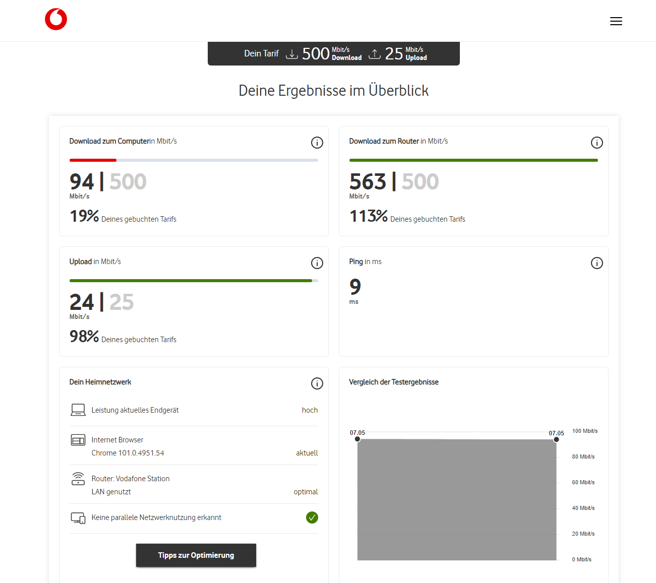

Mache mal hier bei Vodafone einen Speedtest mit deinem PC und poste das hier.

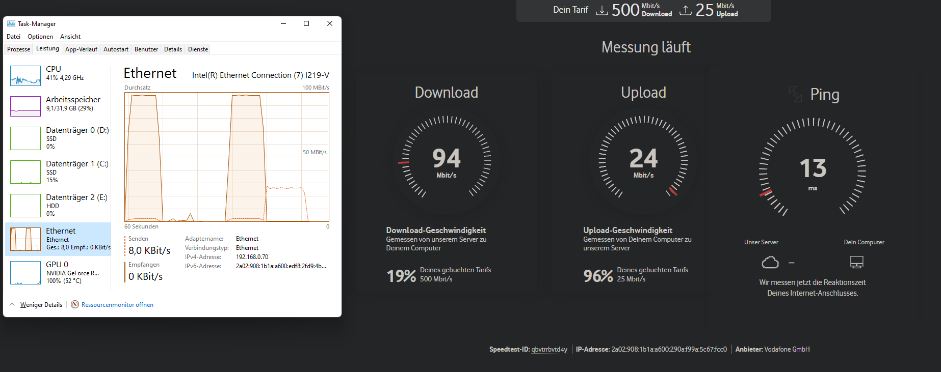

Hast du zwischen Router und PC noch irgendwo einen Switch? Gemäss Task Maanger nutzt du nur 100 mbit statt gbit
//edit oder ein uraltes netzwerkkabel?
Das kannst du nicht von dem Graphen aus feststellen. Demnach hätte ich eine 100 KBit/s Leitung ;) Das ist nur die momentane Skalierung anhand des Durchsatzes im dargestellten Zeitraum.

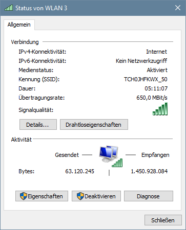

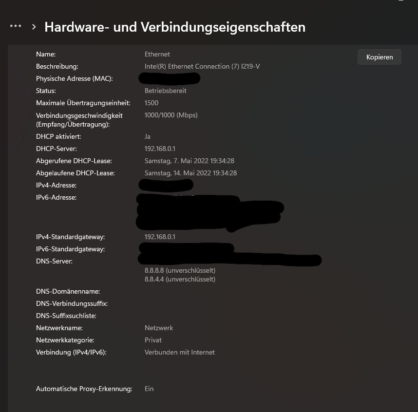

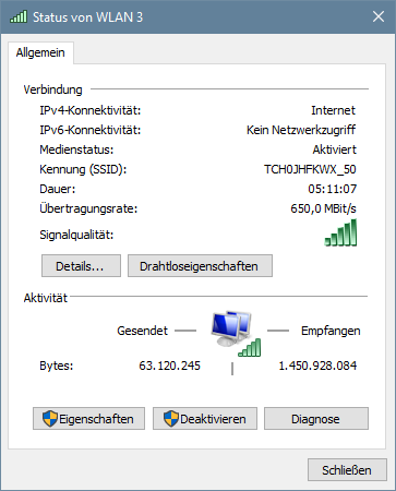

@Catfish Akali Ich denke auch dein Adapter hat nur eine 100 MBit Verbindung. Gehe mal in die Adapterverbindungen in der alten Systemsteuerung und schau dir da unter Status bei deinem Adapter mal an wie du verbunden bist. Sollte so aussehen:
ja und die skalierung ging trotz last nicht über 100mbit
Gruß
Guten Abend,
Router ist von Vodafone. Die Serie kenne ich leider nicht aber ich hab mal ein Bild davon gepostet.
WLAN ist an und hat auf weite Entfernung von Router 260 MB Download auf Speedtest.net.
Speedtest hab ich gerade gemacht und ist auf dritten Bild zu sehen.

@Geisterwolf Ja, wodurch man dennoch nicht weiß, ob die Verbindung gerade tatsächlich nur mit 100 Mbit besteht oder anderweitig ein Problem vorliegt. Du siehst da nur, dass es offenbar begrenzt ist, mehr nicht.
Wie kann ich dieses Fenster unter Windows 11 aufrufen? Es kommt mir bekannt vor aber seit Windows 11 sich entschieden hat von anderen Versionen zu unterscheiden weiß ich nicht mehr wie ich dahin komme.
@Geisterwolf Das heißt aber nicht, dass er nur eine 100 Mbit Verbindung hat.
Schön wäre ein Screenshot des Netzwerkadapters wie von @DaysShadow angefragt.
@Catfish Akali Ich selbst habe nur Windows 10, da gibt es die alte Systemsteuerung noch. Ansonsten mal Einstellungen - Netzwerk & Internet - Eigenschaften bei deinem Adapter der oben angezeigt werden sollte und dann runter scrollen. Da stehen die Infos auch und sollte so oder so ähnlich auch bei Windows 11 zu finden sein.
Rechtsklick auf das Windows Logo —> Einstellungen —>(links auf Netzwerk und Internet klicken —> erweiterte Netzwerkeinstelkungen —> Hardware Verbindungseigenschaften
Du kannst unter erweiterte Netzwerkeinstellungen einfach auf deinen Ethernet Adapter klicken.

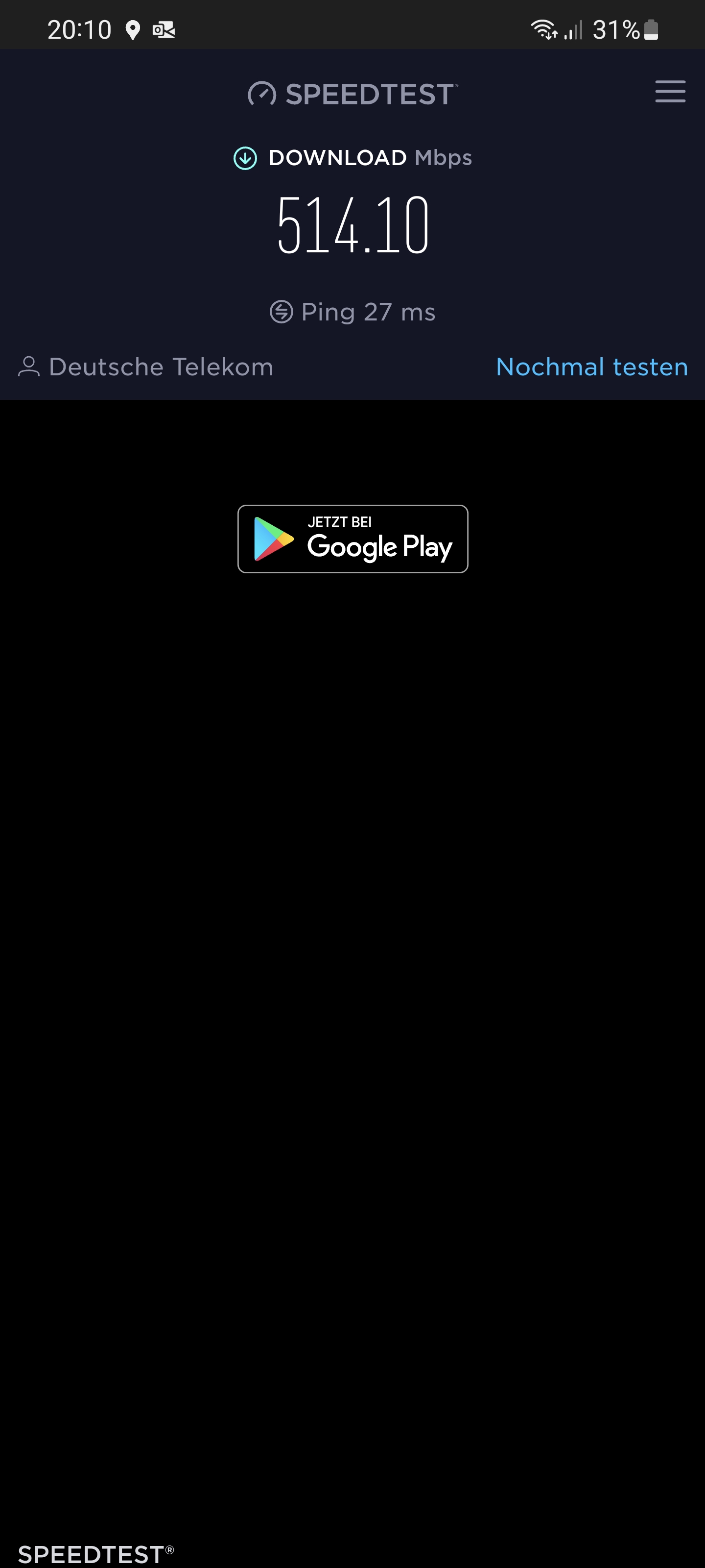

Lass uns nochmal den Punkt mit dem Handy probieren:
Mache mal einen Speedtest mit deinem Smartphone (Im Wlan deiner Vodafone Station).

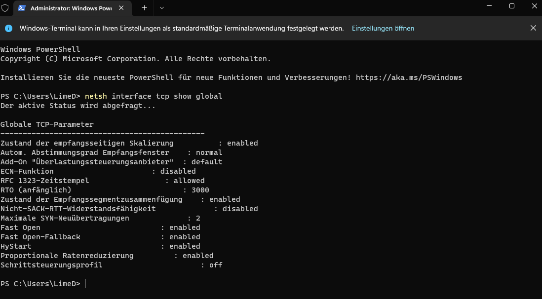

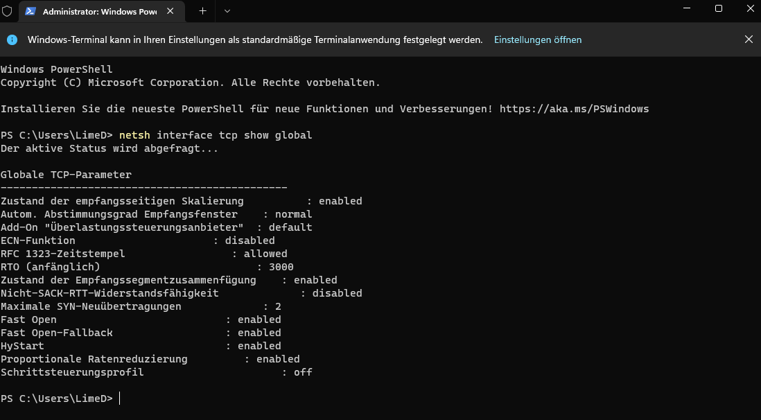

Schau mal was unter der Admin Konsole bei "netsh interface tcp show global" angezeigt wird.
Wenn bei "Autom. Abstimmungsgrad Empfangsfenster" deaktiviert steht, mit "netsh interface tcp set global autotuninglevel=normal" wieder aktivieren.

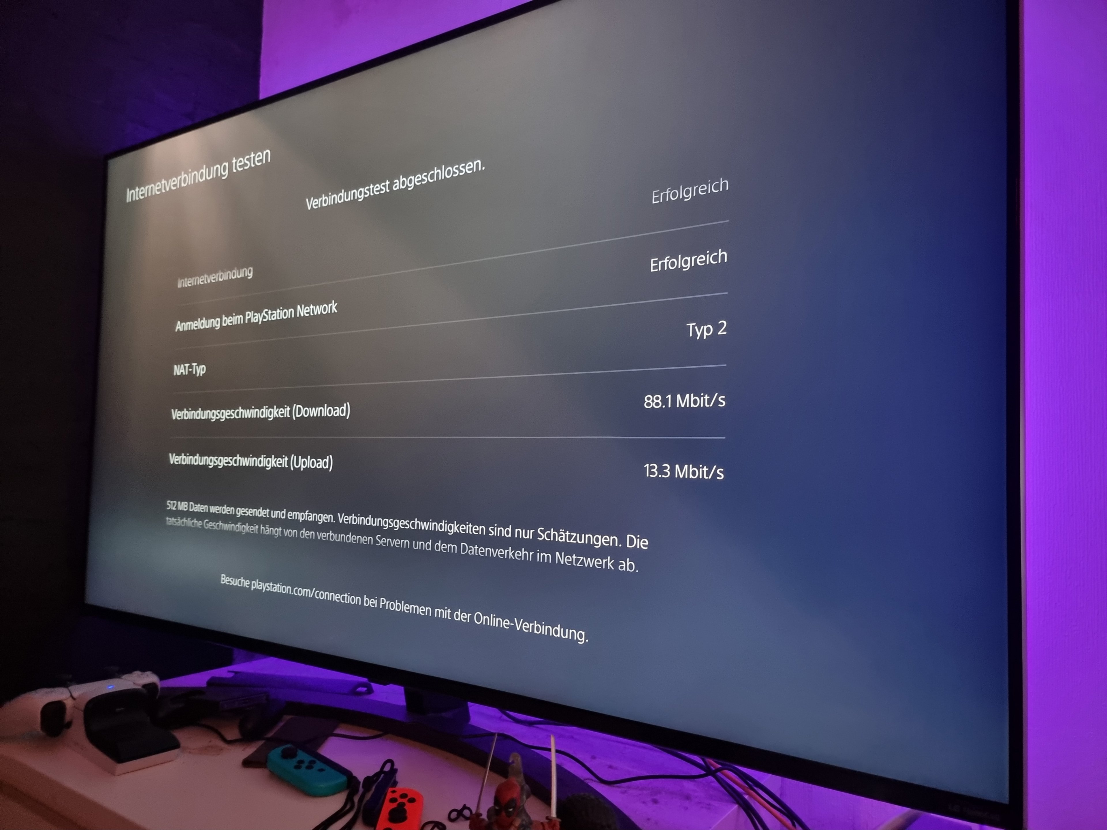

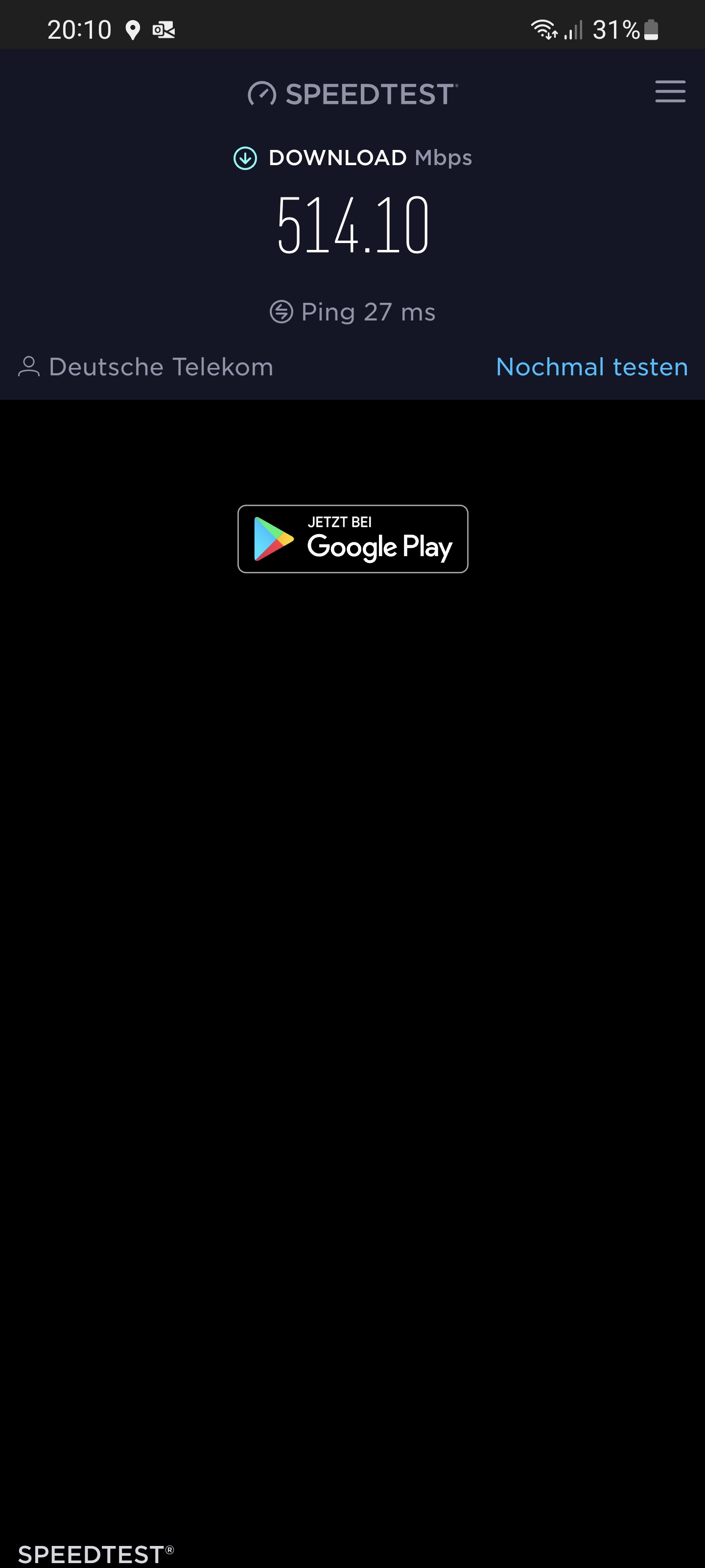

Hab noch extra ein Bild von PS5 Speedtest gemacht der auch durch Switch läuft. Switch wurde vor paar Tagen gewechselt. (TP-Link TL-SG105)
Hab das Kontrolliert und sah gut aus (siehe Bild)
