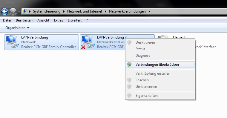

Hi mach ne netzwerkbrücke wie unten auf dem Bild
nur du wählst dein w-lan und dein lan adapter aus
ich habe jetzt meinen laptop und den rechner an einen router angeschlossen. auf dem laptop wlan an , und mit dem internet verbunden. dann habe ich eine netzwerkbrücke erstellt. (laptop lan + laptop wlan) am rechner kommt jedoch nichts an ?
