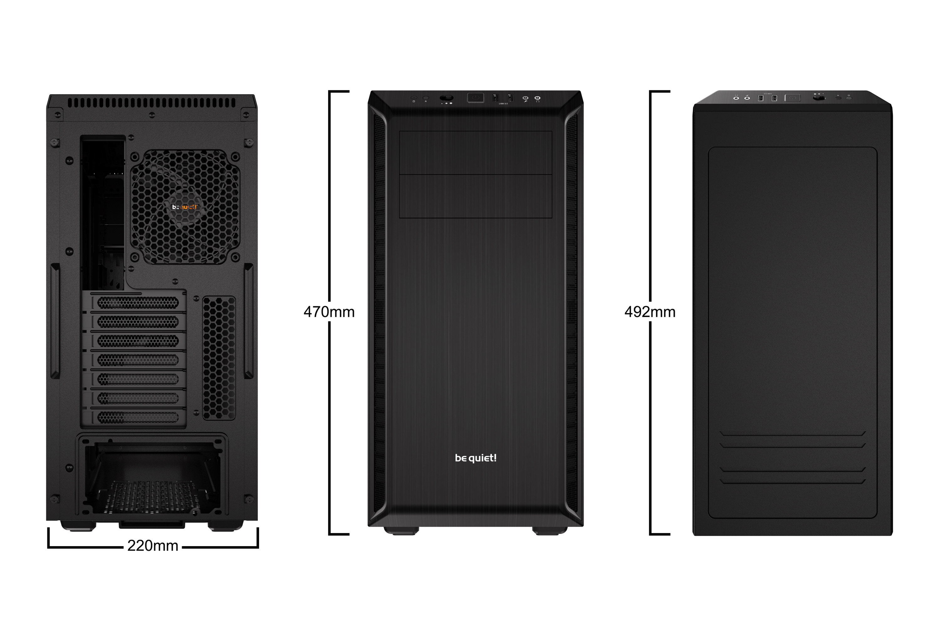

Als zusätzliche Anforderung kommt also hinzu: "Ein 18 cm tiefer CD-Brenner sollte in den 5,25"-Einschub reinpassen." Wie kriegt man sowas anhand der Daten raus? Kann man da rechnen "244 mm Board laut ATX-Standard + 180 mm Laufwerk = 424 mm, plus Anschlüsse, plus Slotbleche, da wird es bei einem 450 mm tiefen Gehäuse generell knapp, also besser eins mit 500 mm Tiefe nehmen"?
Beim PureBase 600 mit einer Tiefe von 492 mm sollte das kein Problem sein.

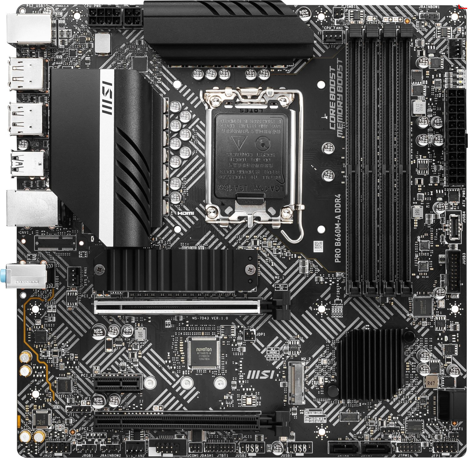

Lt. meinen Messungen geht sich das um 3mm nicht aus, bzw. es ist so, dass das Mainboard weiter hinten liegt als Hinterkante 5 1/4" Schacht, dh. man kann das Laufwerk vor (über) das Mainboard schieben, wenn dort keine Komponenten sind. In der Höhe ist der Schacht auch ca. 2mm tiefer als Mainboard Oberkante.
Es ist so, wenn das Mainboard in der rechten oberen Ecke bis zur Schraube keine Komponenten hat, dann geht es sich aus, das Laufwerk bis zur Schraube drüber zu schieben.
Die Überschneidung schaut ungefähr so aus, wie ich es in dem Bild eingezeichnet habe:
Beim LC-Power 7039B ist das Laufwerk 2mm höher als das Mainboard, kann man also weit rein schieben, bis es am Netzteil ansteht.
Gut, dass ich da nochmals recherchiert habe... und natürlich danke für Deinen Test. Wenn es so knapp ist, will ich Risiko dann doch nicht eingehen, zumal der Brenner noch im alten PC steckt (der 200 km entfernt steht) und ich das hier nicht testen kann.
Inzwischen habe ich nochmals beim Geizhals gefiltert, alle Kandidaten einzeln aufgerufen, die Maße verglichen, und auf diese Weise zwei Gehäuse gefunden, die mit nahezu 50 cm Tiefe genügend Platz haben werden. Beides sind "alte Bekannte": Das eine ist das hier erwähnte Be quiet Pure Base 600 und das andere das Corsair Carbide 200R, das für mich deshalb ein alter Bekannter ist, da es gerade neben mir steht - genau dieses Gehäuse hatte ich vor 8 Jahren gewählt, als ich meinen eigenen PC aufgebaut hatte. In meinem PC ist ebenfalls ein Plextor-DVD-Brenner mit 180 mm Tiefe drin und es passt wunderbar. Ärgerlich ist, dass im vergangenen Jahr dieses (eher einfache) Gehäuse richtig teuer geworden ist - ich hatte seinerzeit 48 € bezahlt, nun kostet es fast das Doppelte und ist sogar knapp teurer als das Be quiet!
Noch eine Frage zum Be quiet: Das ist vermutlich das Solidere der beiden Gehäuse, zudem überall gut gedämmt und damit leise, natürlich auf Kosten der Wärmeabfuhr. Bei Testberichten lese ich immer wieder "die zwei mitgelieferten Lüfter könnten zu wenig sein, wenn man dicke Grafikkarten einbaut, besser mehr Lüfter einbauen". Doch geplant ist für den PC ja zunächst einmal nur die Prozessor-GPU des Intel i5-12500 zu nutzen, und bei Bedarf (= wenn die Bildbearbeitungssoftware tatsächlich merklich von einer schnelleren GPU profitiert) dann später eine einfachere Grafikkarte à la Nvidia GTX1650/1660 einzubauen - dafür sollten die beiden Gehäuselüfter ja locker reichen, oder nicht? Oder ginge es ohne dedizierte Grafikkarte sogar ohne Gehäuselüfter? (Netzteil wird ebenfalls ein Be quiet, CPU-Lüfter wohl ein Alpenföhn.)
