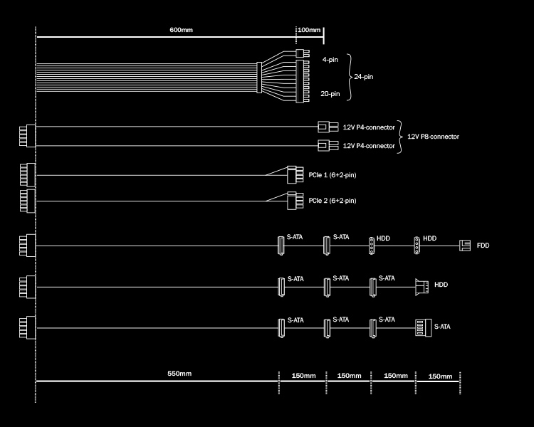

es gibt doch bei fast allen bequiet netzteilen einen kabelplan ... falls es das 500 Watt teil ist ist es der da unten.
kann man den benutzen und es einfach anschliessen ... Wenn alles am Netzteil vorhanden ist warum spielt man dann noch mit anderen Kabeln rum ...
