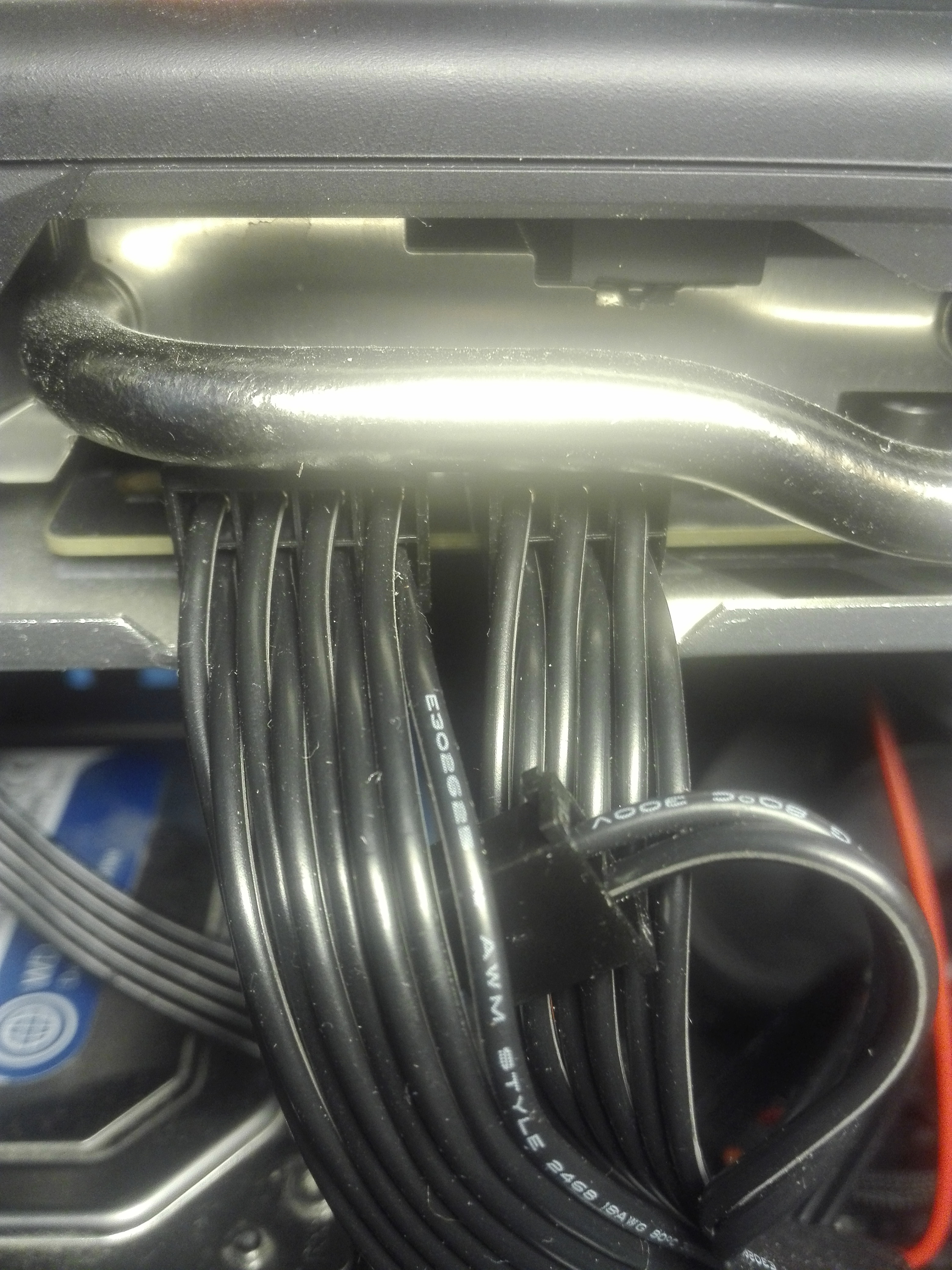

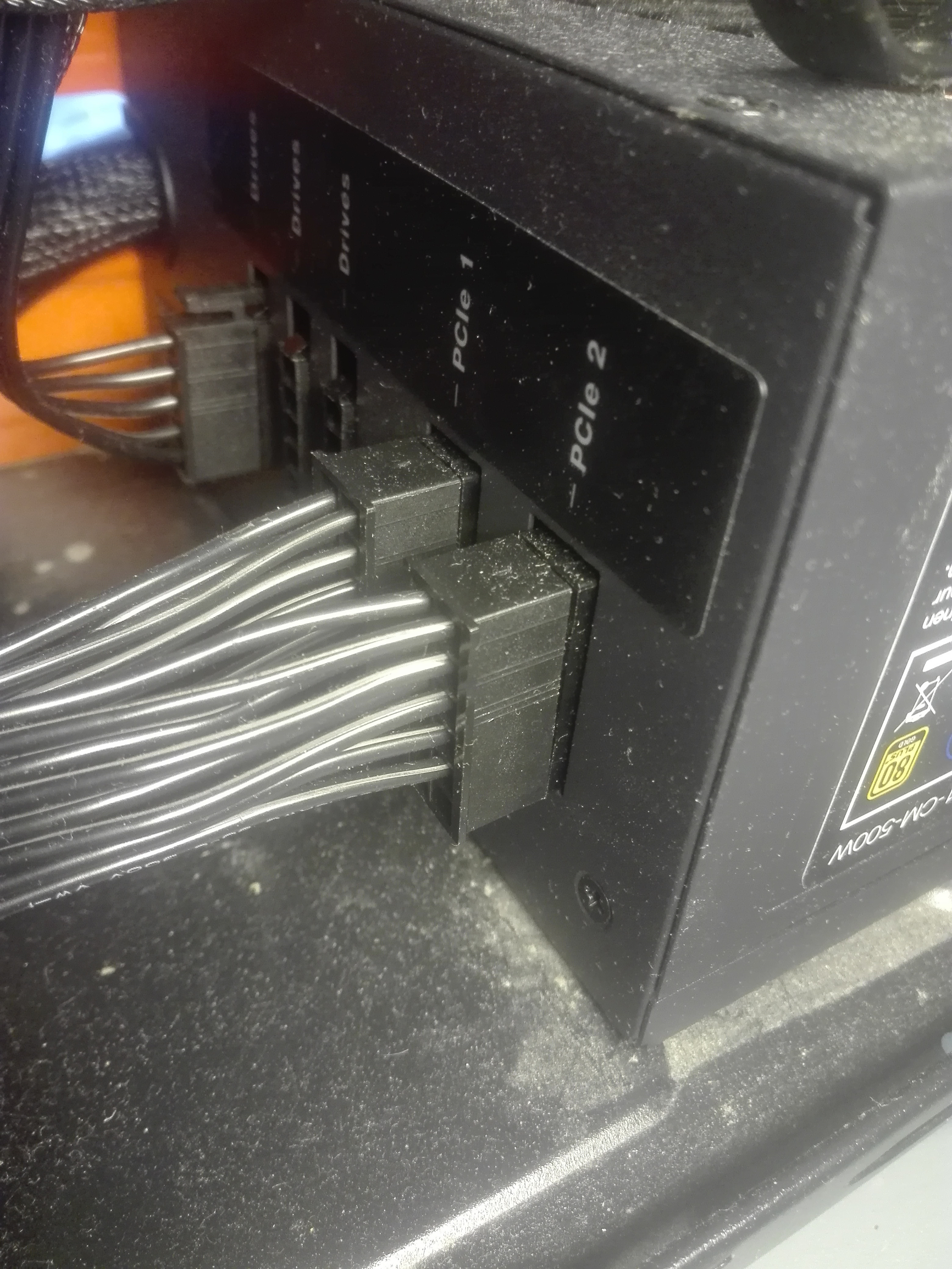

ich habe meinen PC kürzlich mal auf einen neueren Stand gebracht, bin mir aber nicht sicher ob die GPU richtig an das Netzteil angeschlossen ist.
Die Grafikkarte braucht einmal 8 Pins und einmal 6 Pins, bei dem Netzteil waren allerdings zwei getrennte Kabel mit 6+2 Pins enthalten.
Diese stecken jetzt in den PCIE 1 sowie PCIE 2 Ports des Netzteil, also getrennt und sind von dort mit der Grafikkarte verbunden.
Hier mal ein paar Bilder:
Sollte aber nicht eher ein Kabel von dem Netzteil zur GPU führen?
Also ein mit 12 Pins auf der PSU Seite und mit insgesamt 14 auf der anderen?
Die Grafikkarte ist übrigens eine Radeon RX 580, das Netzteil ein beQuiet Pure Power 11 mit 500W.
nein, das passt schon so.
auch das ist so in ordnung. 6+2 pin ergeben 8pin. das ist so gedacht, dass man mit diesem kabel eben entweder einen 6-pin oder 8pin anschließen kann.
Reaktionen: Ch33z3M0nk3y
Das ganze über 2 Kabel laufen zu lassen ist definitiv eh besser.
