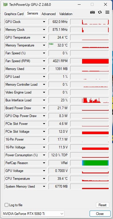

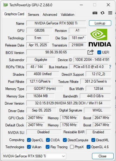

Es handelt sich um ein gerade aus neuen Komponenten selbst zusammengebautes System. Windows 11 Home frisch installiert. Die Grafikartenlüfter drehen nach dem Start unmittelbar auf maximale Leistung (4000 rpm), auch wenn der PC nicht weiter genutzt wird. Gehäuse ist aktuell noch offen. Eine Änderung der Lüfter-Geschwindigkeit in den Einstellungen (BIOS) bringt keine Änderungen. Die Temperatur der Karte ist niedrig (unter 35 Grad).

Dreht bei 4000 rpm aber liest 0 Prozent Lüfterkurve aus -> Steuerung defekt, die läuft im Failsafe.

Ist die Grafikkarte auch neu? Mir fällt auf dem Screenshot von GPU-Z auf, dass der Fan-Speed mit 0 % ausgegeben wird. Anscheint, stimmt hier mit der Grafikkarte was nicht. Würde die Grafikkarte zurückgehen lassen und austauschen. Mit dem MSI Afterburner würde ich erst gar nicht anfangen, denn die Grafikkarte hat auch ohne zusätzliche Software korrekt zu laufen.
