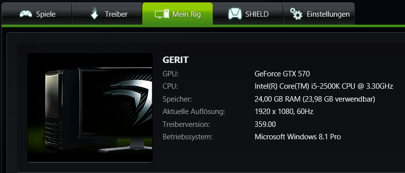

Mein Netzteil ist von be quiet! und hat 550W, das Mainboard ist ein ASRock P67 Pro3 und der Prozessor ist ein Intel i5-2500K mit 3,3 GHz.
Falls das noch zutrifft, müssen wir trotzdem wissen wie es konfiguriert ist (CPUz), welches BS genutzt wird und wie die Temperaturen unter Last sind.

Soll heißen? Gute Hilfestellung. :D Zumindest welche Komponenten ich verbaut habe, steht oben im Bild. Und das Mainboard ist ein ASRock P67.

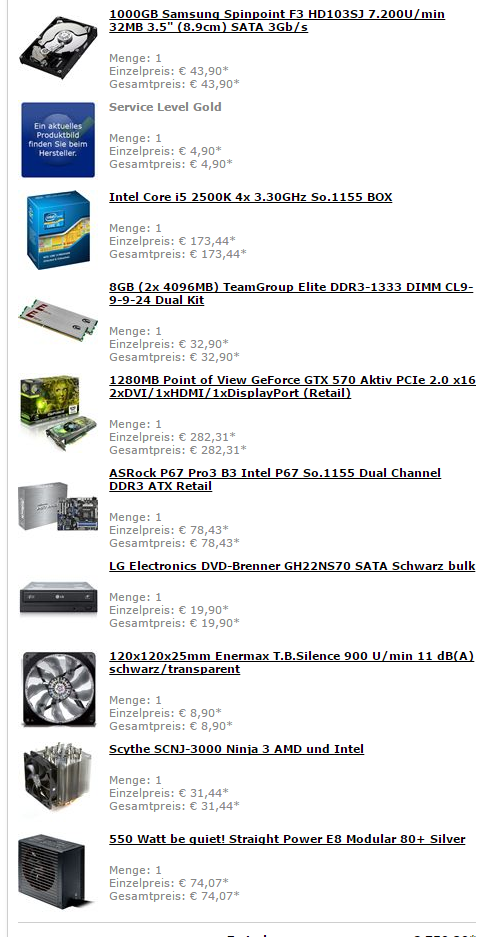

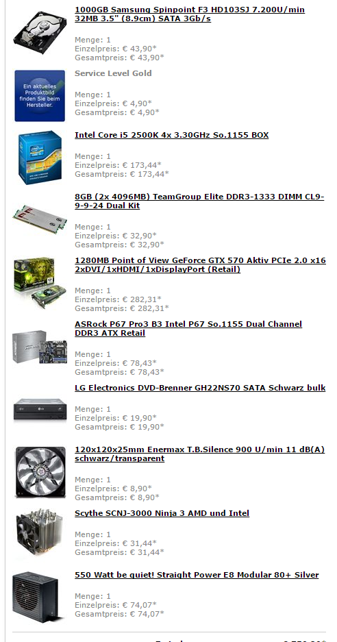

Habe die kompletten Komponenten in meiner Bestellhistorie gefunden.
Stimmt alles bis auf den RAM, den habe ich irgendwann mal auf 24GB erweitert. Das Betriebssystem ist Windows 8.1 wie oben im Bild auch zu sehen ist.

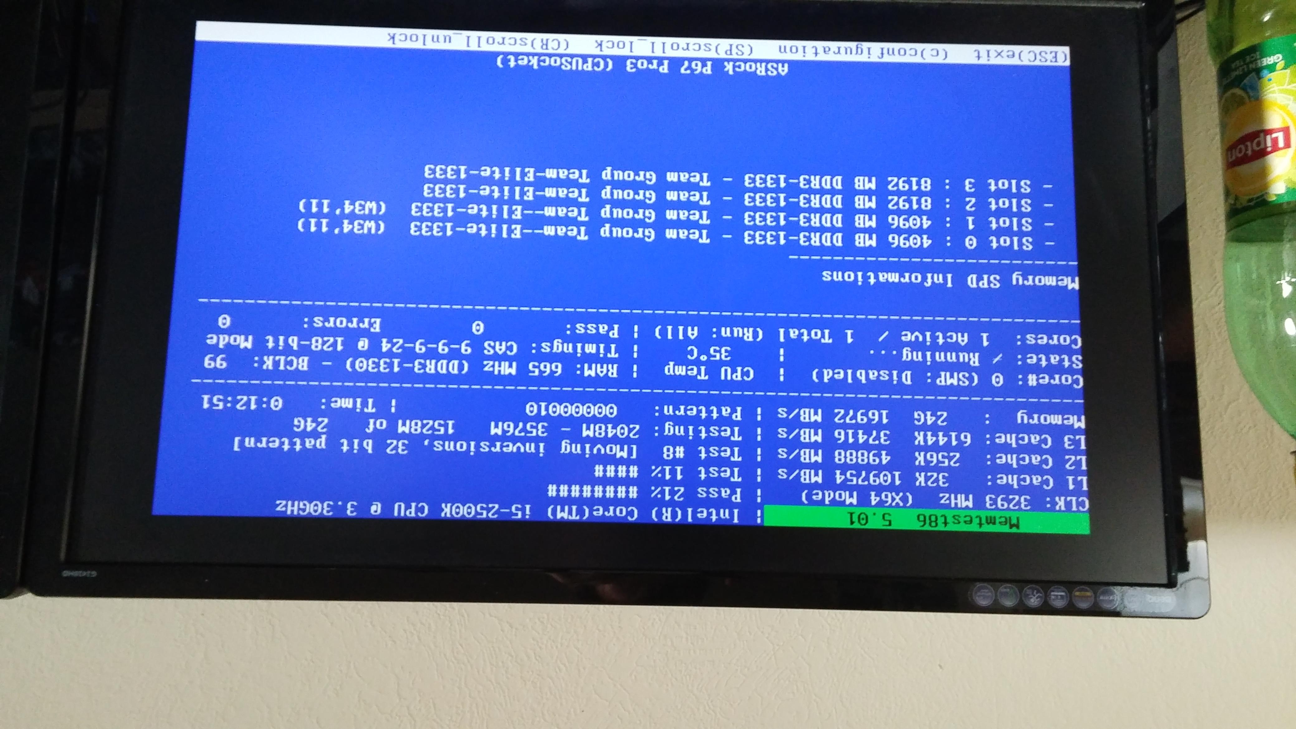

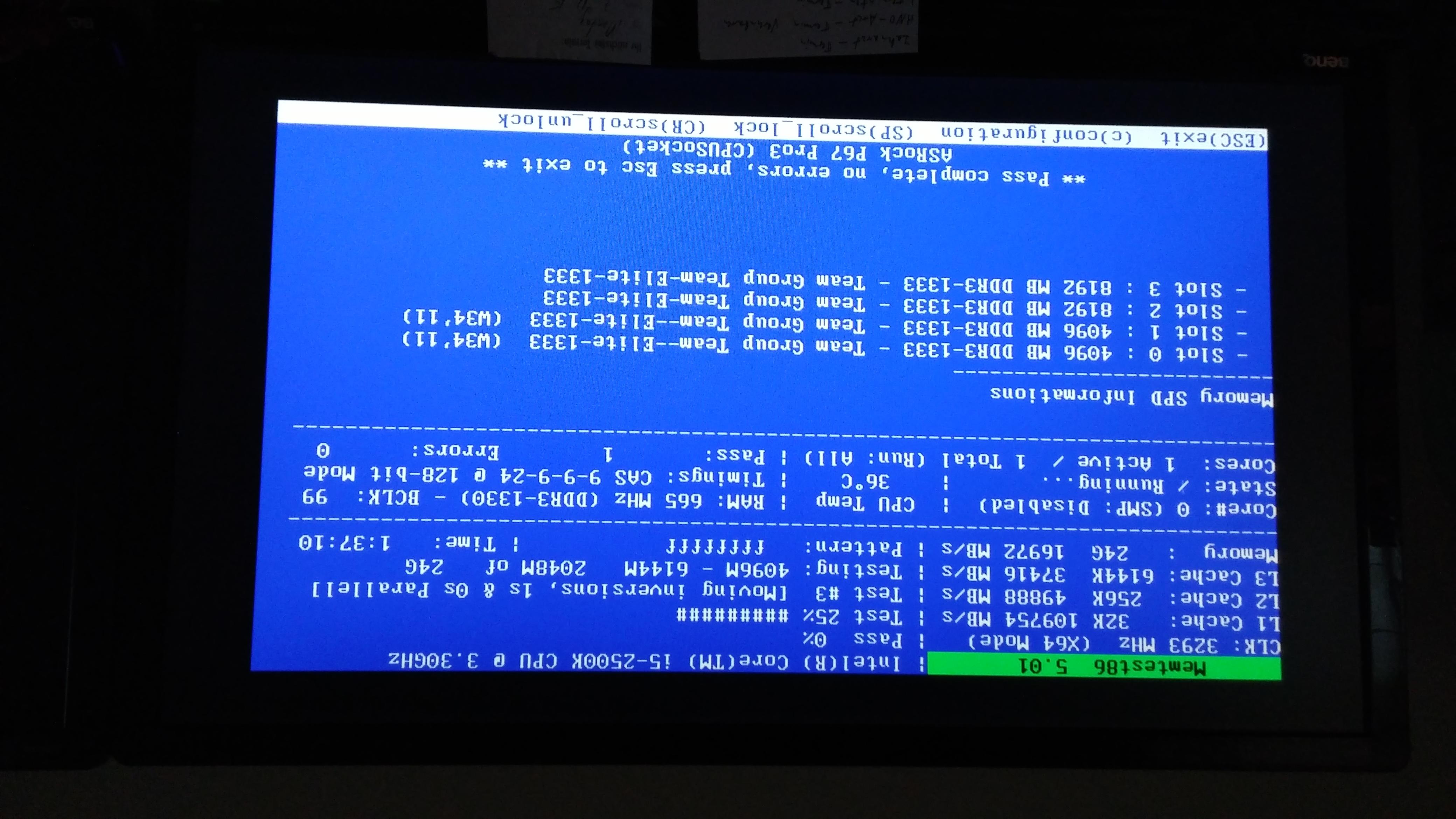

Ich habe das Bios aktualisiert und danach kam ich zwar ins Bios, aber nicht mehr ins Windows. Deswegen habe ich Windows 8.1 neu installiert und alle Treiber neu aufgespielt. Alles gut soweit, aber dann habe ich Fallout 4 gespielt und es ist wieder zum alt bekannten Problem gekommen. Nun lass ich gerade Memtest durchlaufen, aber ich bin mir nicht sicher was was genau bedeutet. Worauf muss ich achten und wann ist der Test fertig?
Der Test ist nun einmal komplett durchgelaufen.
Das Bild stürtzt immer noch ab!

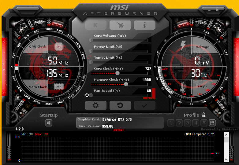

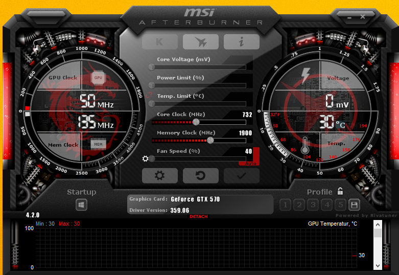

Was ist noch nicht ausprobiert habe ist das runtertakten oder erhöhen der Spannung von der Graka. Womit soll ich das ausprobieren? Im Bios oder mit MSI Afterburner? Ich habe Afterburner schonmal installiert, so sieht es bei mir aus ohne das ich was verändert habe.
