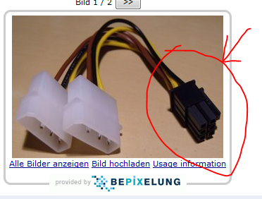

Trozdem ich würde die 7870 einfach mal probieren ,
da sollte eigentlich ein Molex Adapter mit dabei gewesen sein ,
so was : 6 pin.PNG
Damit kannst du deine Karte anschliesen fals du noch einen Molex Stecker frei hast .

Hab besagten Molex Adapter leider nicht. Es sind nur ein VGA-DVI Adapter dabei und eine Cross Fire Bridge.
Grundsätzlich muss ich mir aber keine Sorgen machen irgendetwas zu schrotten sofern ich den Molex-Adapter verwende als zweiten 6er Pin? War ja meine Ausgangssorge dass die 400 Watt nicht reichen.

(Der Adpater Molex auf 6pin is bei den meisten Karten dabei, einfach den Inhalt der OVP vorher prüfen)

Wie gesagt, war nicht dabei. Ist auch kein Problem, hol ich mir jetzt fix im Geschäft. Kostet ja nicht die Welt.
Hoffe dass ich die HD 7870 dann auch mit nem 400er NT betreiben kann ohne dass mir da irgendwas abraucht. :)
