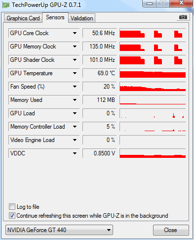

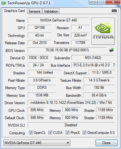

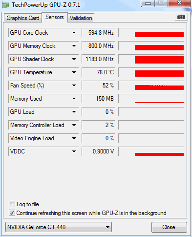

3. Ge1.gifGe2.gif Offen ist Kaspersky und Mozilla auf 2 Monitoren. Auf einem sieht das wieder ganz anders aus. Ge3.gif

Mozilla ist auf? Mit Flash?
Ja, hört sich komisch an, aber mittlerweile ist ja Flash "Hardware accelerated" - taktet also die GraKa hoch.
Beim zweiten Screen könnte ich wetten, kein Flash, :p.
==> Aber selbst 100% Takt muß die GraKa verkraften, ich würde die ausbauen und neue Paste drauf machen, da die Temps zu hoch sind.
