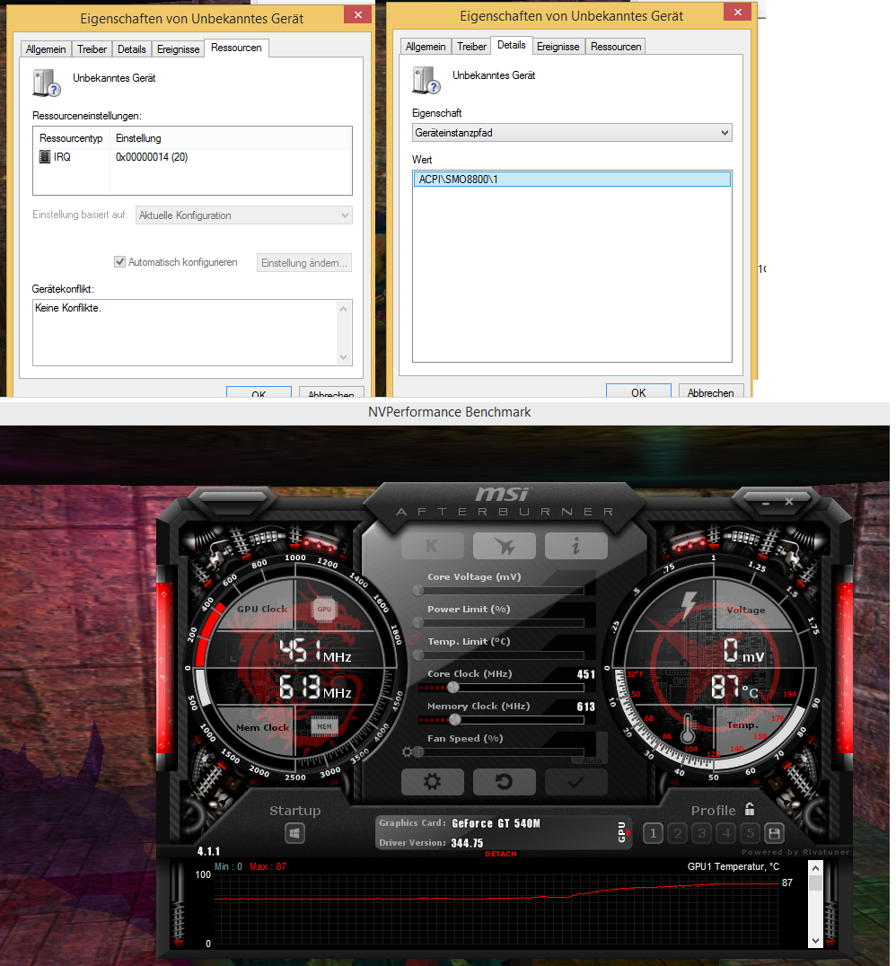

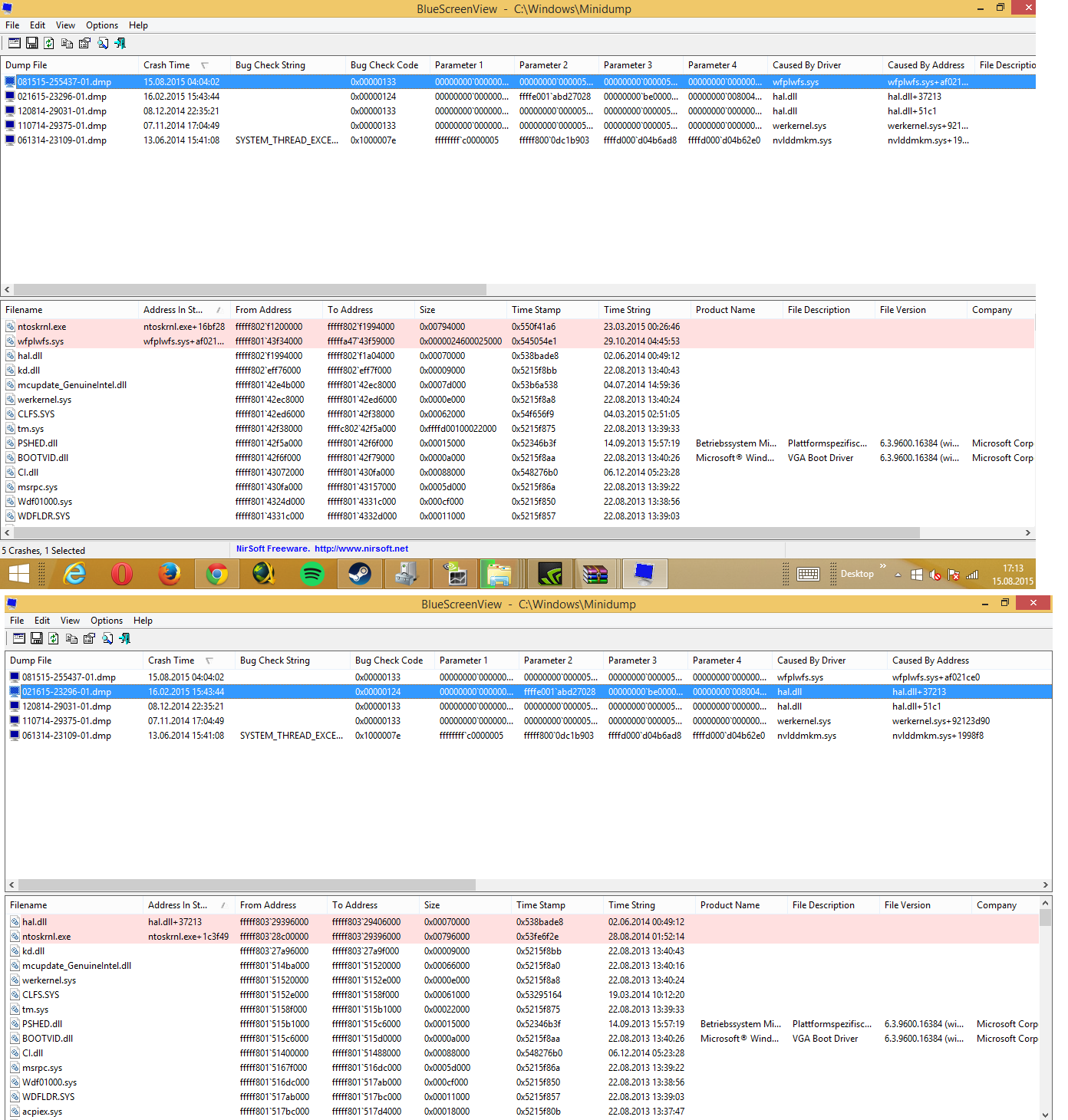

ich schreibe euch weil ich einfach nicht mehr weiter weiß mittlerweile bin ich knapp ein jahr mit meinem Laptop zu gange.
mein Problem tritt nur auf sobald ich Grafische anwendungen sprich spiele starte und dann ca nach 10minuten.
mal sagt er mir der Grafik Treiber sei abgestürzt mal ist einfach mit einem Bluescreen ende im gelände ;)
ich habe schon fast alle anderen Komponenten ausgeschlossen CPU tests , RAM tests,Festplatte geprüft, Windows neu aufgespielt, Treiber Neu aufgespielt und ältere verwendet...
auf die idee mit der Graka kam ich sowieso erst wirklich als er mit abgeschalter Graka sprich mit der onboard keinerlei abstürze bei spielen liefert.
auch habe ich daraufhin mal die Temperatur der GPU im auge behalten und siehe da wird immer höher und dann bluescreen...
weil damit Laptops bekanntlich ja so ihre probeme haben hab ich direkt mal den laptop aufgeschraubt und kräftig gesaugt...
leider besteht das problem weiterhin...
selbst nach einem künstlichen runtertakten bleibt sie noch relativ heiß leerlauf ca 70C...
was kann ich tun um wieder spielen zu können ich bin mit meinem latein am ende....
außerdem habe ich ein gerät ohne treiber ob es daran liegen könnte ?! anhang im bild
bitte helft mir :) Unbenannt.pngUnbenannt1.pngbluescreen.png

Entweder hat es der Grafikchip hinter sich oder die Wärmeleitpaste, worauf ich eher tippe. Müsstest ihn also noch einmal aufschrauben, das Kühlsystem(Kupfer meistens) abnehmen, neue Wärmeleitpaste auftragen und dann wieder das Kühlsystem anbringen.
70°C im Leerlauf sind keineswegs normal und wenn die Wärmleitpaste nichts mehr ist, wird die Hitze vom Chip nicht an das Kühlsystem übertragen..
Um die Temperaturen senken kannst du noch folgendes tun:
1) Nach einer Lüftersteuerung für dein Laptopmodell suchen (und dann dauernd mit 100% Lüfterspeed zocken)
2) Die CPU (ja die CPU!) drosseln, den Turbo z.b. ausschalten, der macht viel Hitze. Bringt viel, wenn CPU+GPU im selben Kühlkreislauf sind
3) Wärmeleitpaste wechseln
Sollte es ein Acer Aspire 5750G/5755G sein: Den Link zur Lüftersteuerung findest du in meiner Signatur. Wärmeleitpaste wechseln ist extrem aufwändig bei dem Modell, jedoch auch fast zwingend notwendig.

es ist ein Dell Xps 15 l502x super tipp mit der CPU hab mal auf deren Temp geschaut und siehe da beide werden super heiß und geben sich gegenseitig was ab ;)
habe beim dell ,da gelockt keine möglichkeit gefunden ihn runter zu takten habs jetzt per Engerieoptionen?! gemacht weiß aber nicht ob das so gut ist er taktet jetzt aber deutlich niedriger ... auch habe ich im bios den Turbo raus genommen...
hat jmd ne ahnung wo wie ich den Lüfter steuern kann bios gehts nicht und alle gängigen Tools können ihn nicht regeln weil er gelockt ist...
wollte heute mal versuchen den tipp mit Wärmeleitpaste und druckluft/säubern zu erledigen ... auch überlege ich ein Lüfterpad für den laptop zu kaufen lohnt das?
was sind den gängige Max temps für CPU GPU damit ich mal ne obere grenze habe ab wann er ausgeht will ich ungern testen...

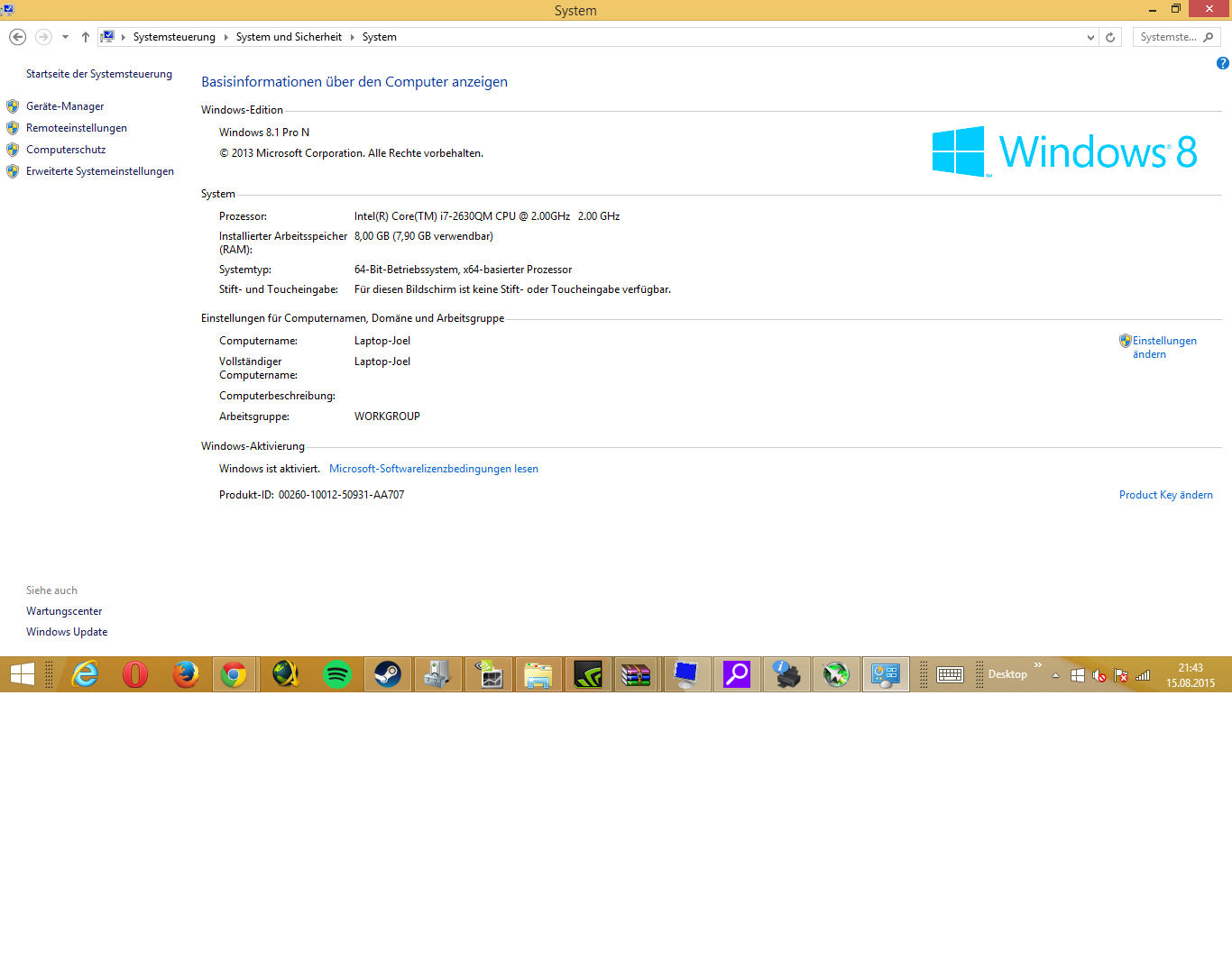

Hast du Windows 10?
Mein Laptop mit der 540M große Probleme
Seine Screenshots zeigen Windows 8.1.

Also zum Status Wärmeleitpaste gewechselt und Staub entfernt(90% dicht nehme ich an)...
(PS: hat mich fast einen ganzen tag gekostet und war extrem anstrengend :P)
Nun läuft er ohne Probleme bei 50-70C...
doch dann beim Zocken Stürzt der Grafikkartentreiber von Nvidia ab hab mal 2 ältere probiert aber klappte nicht nun meine frage:
kann es sein ,dass ich durch nicht vernünfiges deinstallieren des Treibers den Fehler mit gezogen habe ? wenn ja wie bekommt man den "richrig" runter ?
würde ja mal windows 10 testen allerdings habe ich schon zu test zwecken wie oben Erwähnt mal Windows neu installiert und dies hat auch keine abhilfe geschaffen ... :(
bitte helft mir auf ein neues ;)
mfg Joel
Windows hast du ja neu installiert als er noch viel zu heiß war. Wenn du in der Zwischenzeit den Treiber mehrfach neu installiert haben solltest, kannst du ihn natürlich mal sauber entfernen.
Damit http://www.guru3d.com/files-details/display-driver-uninstaller-download.html entfernen mit der Neustart-Variante und dann ordentlich neu installieren.
Sollte das auch nicht helfen kann es sein, dass es der Grafikchip hinter sich hat. Du könntest dann noch versuchen mit MSI Afterburner den Takt von Kern und Speicher geringfügig zu senken(10 MHz Schritte z.B.) und dann jeweils noch einmal zu testen. Auch Grafikkarten für Desktops vertragen manchmal ihre normalen Taktraten nicht mehr.
