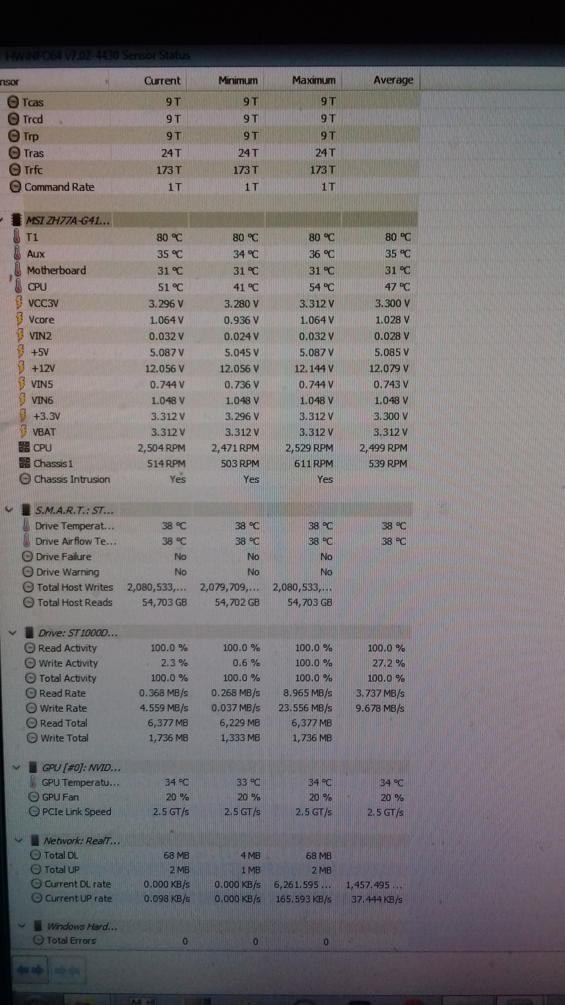

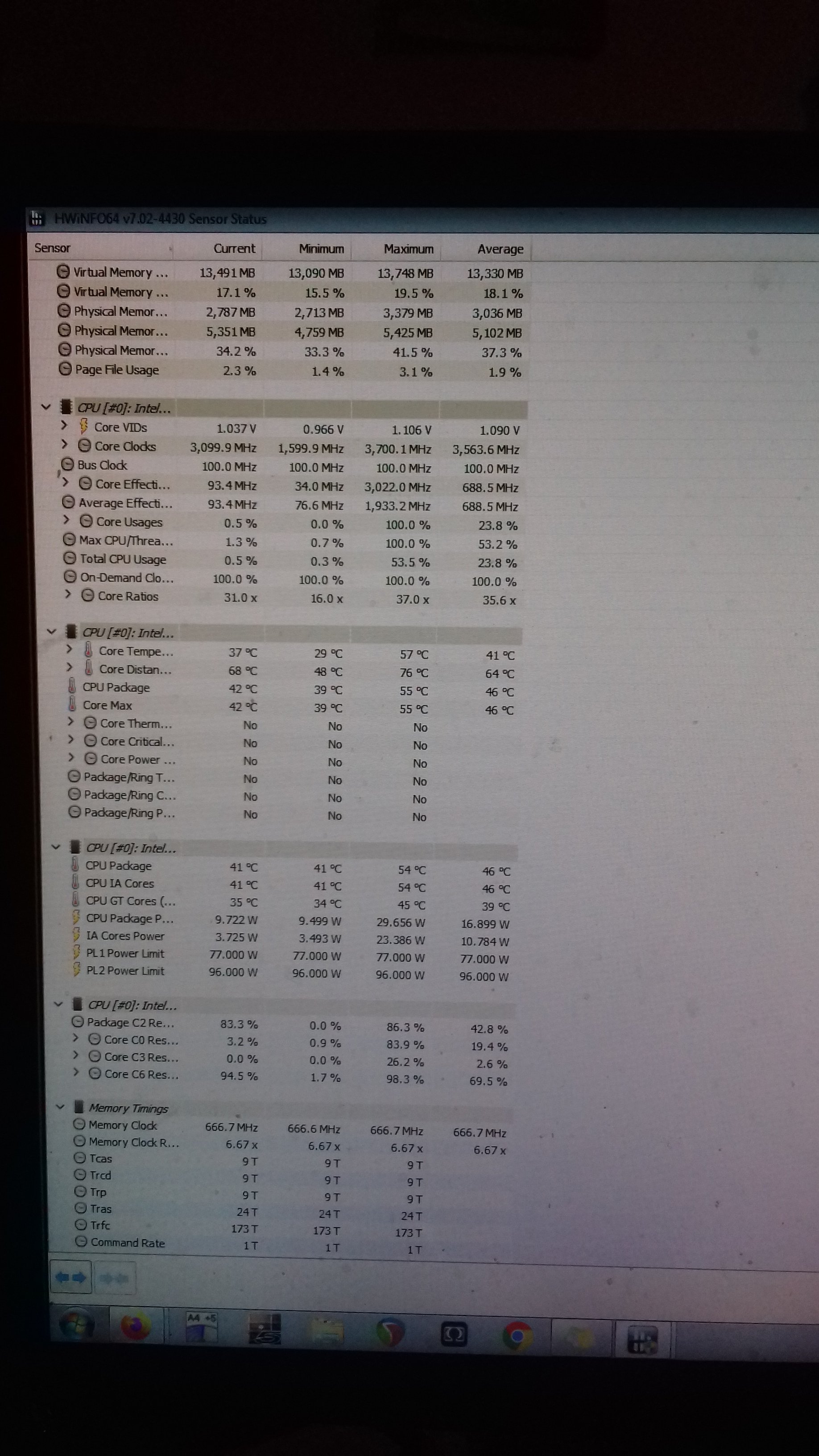

Temperatur-Sensoren waren normal (s. Bild unten).
