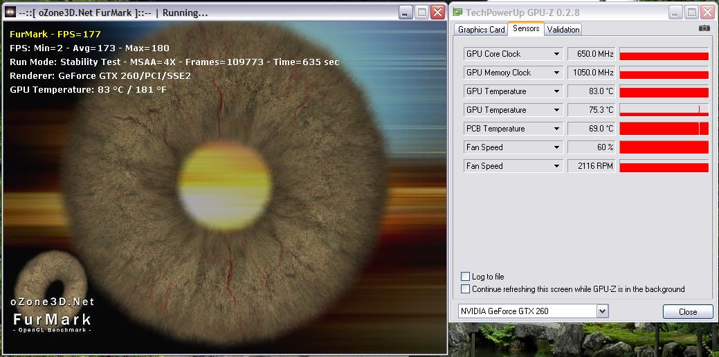

Wie du weißt hab ich meine Zotac auch umgetauscht, aber mit dem ´Xtreme-Burning-Test´ im Furmark kommt meine karte auch auf 83°C. Der xtreme-burning belasstet die Karte noch mehr als der gewöhnliche Stability Test, meine Karte läuft aber mit allen getesteten Anwendungen und atitool absolut stabil.
