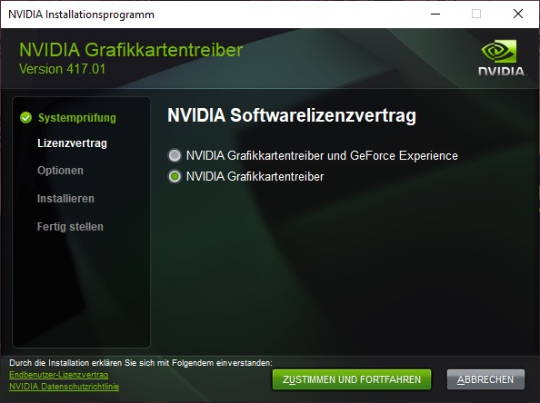

Wenn man lesen kann, dann kann man die Installation manuell in 3 Schritten machen und dabei direkt Geforce Experience ausklammern und OHHA! bei der weiteren Installationsroutine sogar den 3D Vision Kram ( weitere 2 Teile ) entfernen, da man die ohne 3D Brille und Monitor eh nicht braucht.
Schreib dich nicht ab, lern lesen und schreiben.
@Quindan - nur für dich nochmal eine absolut sichere Anleitung in 3 Schritten mit 3 Bildern.

Trottel. Ich installiere sowas nicht zum ersten Mal. Die Klickbox bei Experience war angehakt und ausgegraut. Die ließ sich eben nicht (extra nochmal für dich: NICHT) anklicken, um sie nicht installieren zu müssen.
Und NEIN, ich habe natürlich NICHT die Installationsroutine "GeForce und GeForce Experience" ausgewählt, sondern die normale, OHNE das Experience. Und dennoch war sie angehakt. Sonst würde ich das hier wohl nicht schreiben.

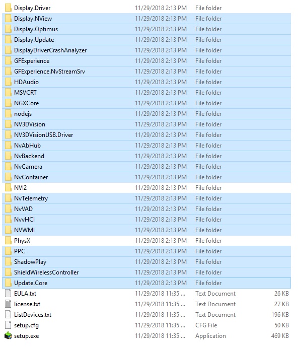

Dann entfernt doch alle Treiberdateien, die ihr nicht benötigt vorab...
So mache ich das auch. Dann erscheint im Auswahlmenü auch nur das, was ihr wirklich haben wollt. Nur weil man Experience abwählt, heißt das nicht, dass der Müll trotzdem auf dem System landet. Das gleiche Spiel mit den Telemetriediensten.
Was wird benötigt: Notepad oder vergleichbarer Editor, WinRAR o.ä.
1. Treiber herunterladen (https://nvidia.custhelp.com/app/answers/detail/a_id/4745?linkId=100000004192262)
2. Rechtsklick auf Treiberdatei und auf Desktop entpacken
3. Folgende Ordner löschen (in dem Fall wird nur der Displaydriver und PhysX installiert):

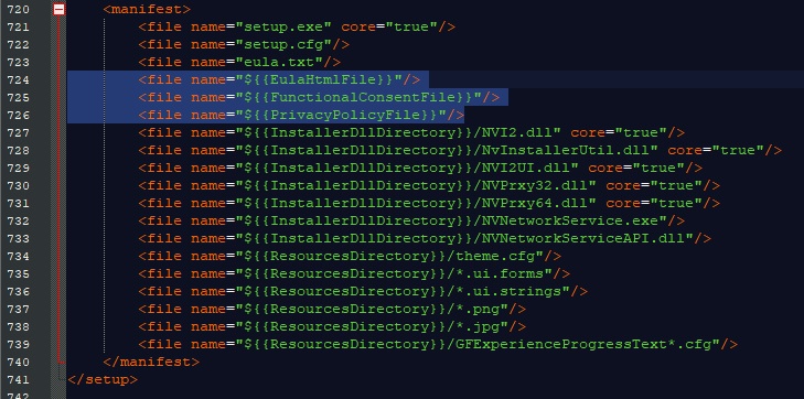

Danach die setup.cfg mit Notepad öffnen, runterscrollen und folgende Zeilen löschen:
setup.cfg speichern und danach die setup.exe ausführen.

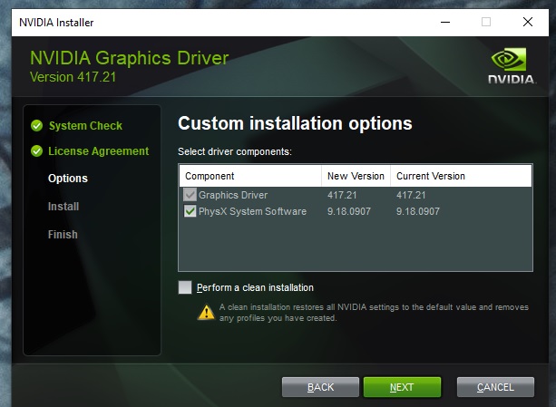

Das Ganze sieht dann in dem Fall so aus:
Auf diese Art und Weise werden auch keine Telemtriedienste installiert, die dann auch unter Windows Services auftauchen. Wer halt den Audio Treiber benötigt oder für RTX Karten die NGX Core und USB C Treiber, der löscht halt die Ordner für die Treiber nicht.
