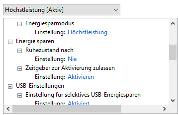

Überprüfe mal deine Energieeinstellungen
Auf welche Einstellung soll ich denn achten?

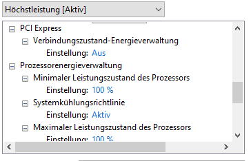

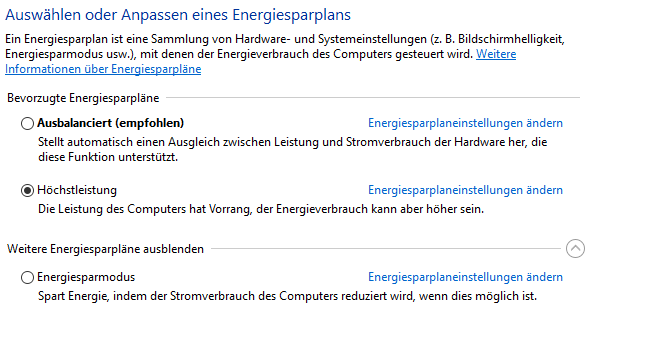

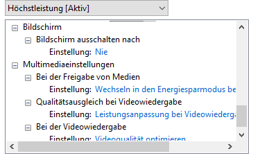

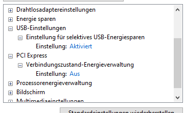

Habe auch schon diese Einstellungen vorgenommen
Von der betreffenden Einstellung hast du kein Screenshot gemacht :p , zwischen USB und PCI müsste Interl (R) Grafikeinstellungen stehen, da müssten dann beide Untereinstellungen auf "Grafik im Engeriesparmodus erzwingen" (oder so ähnlich) stehen
