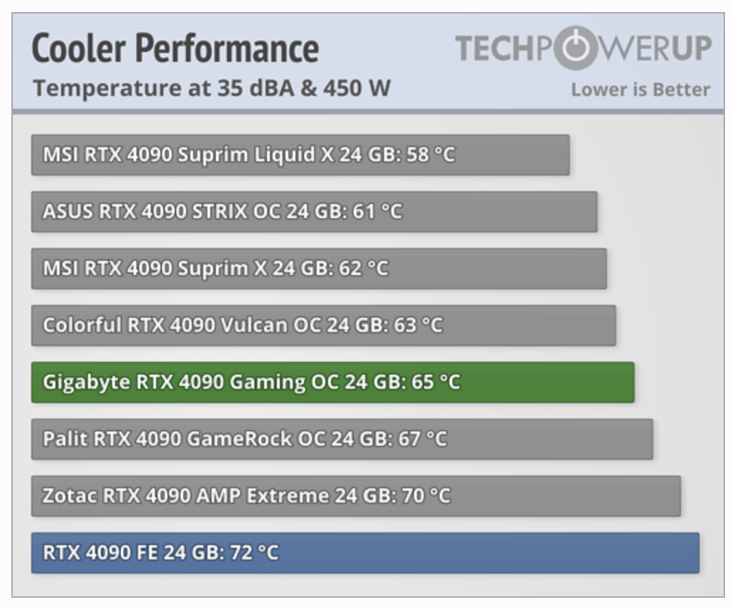

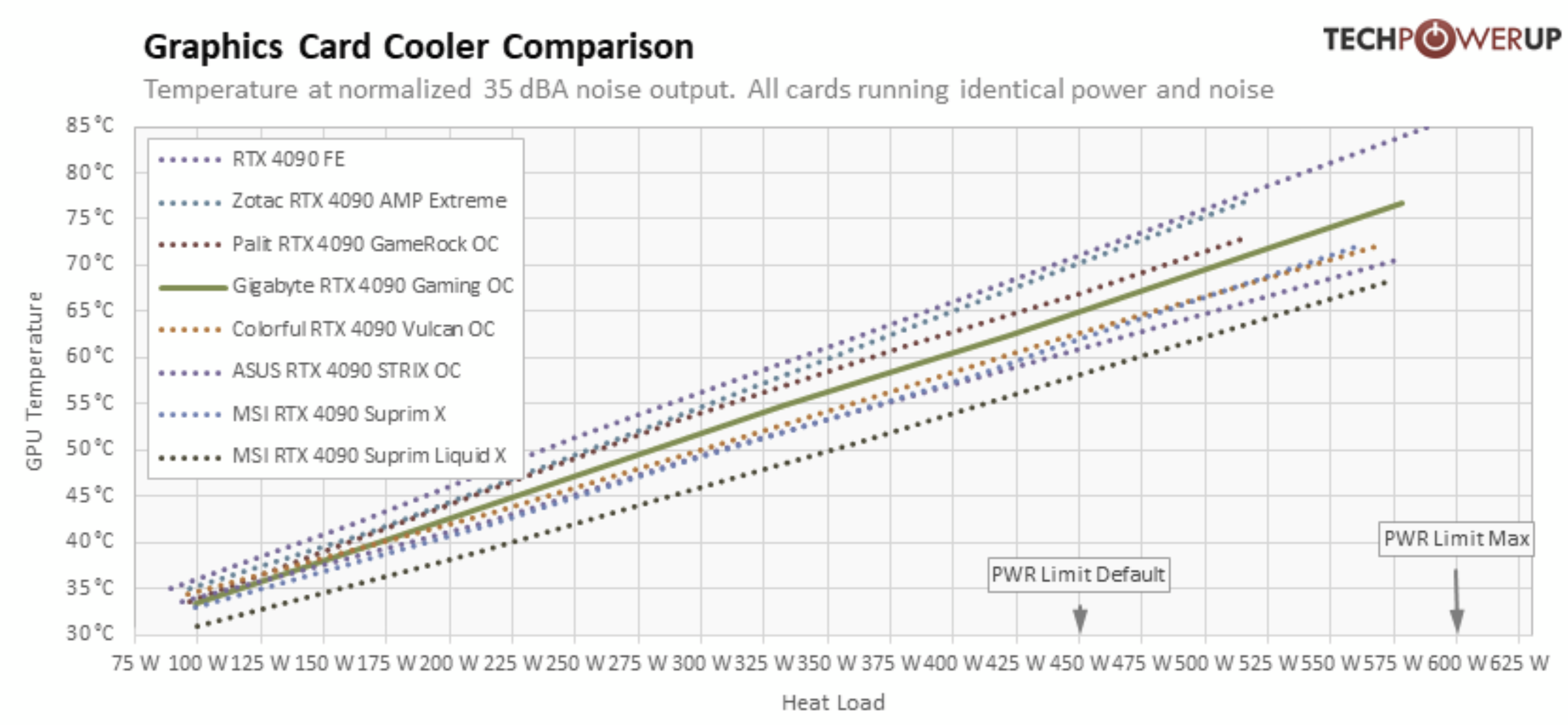

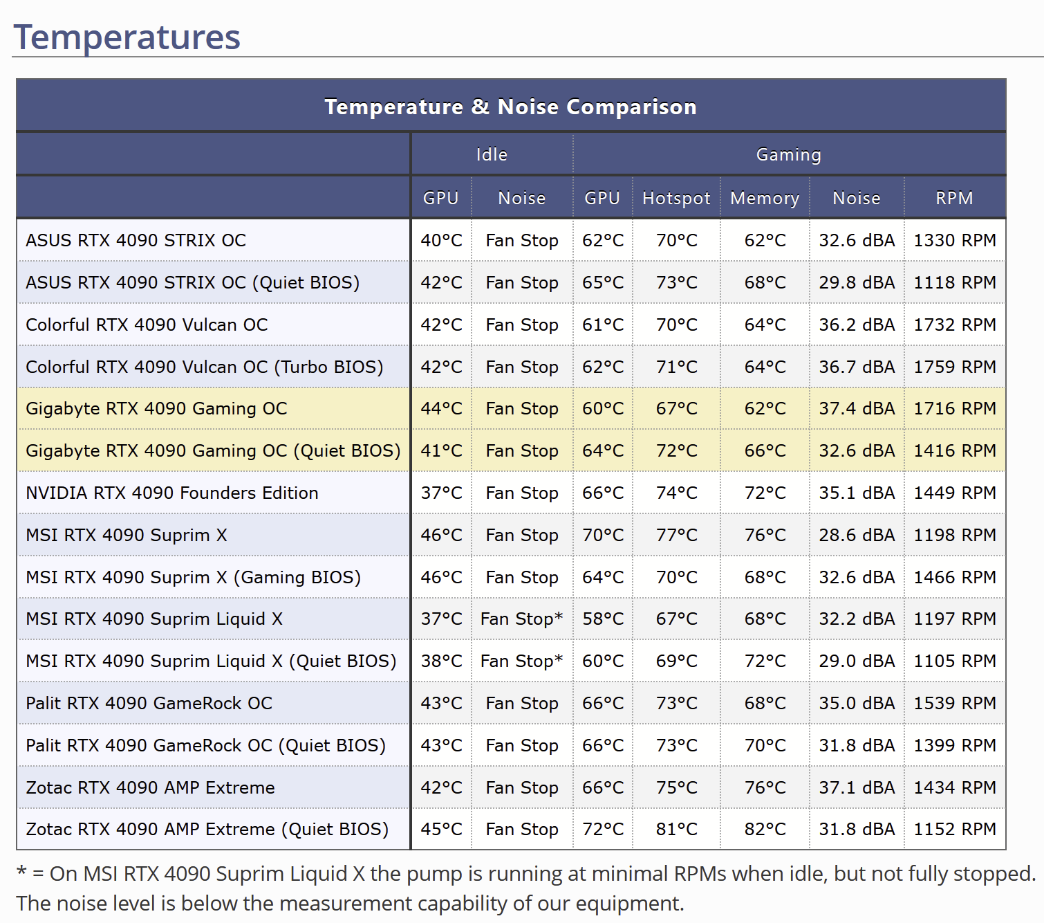

Was meiner Meinung nach aber erstmal nicht falsch ist, einige der Hersteller hatten bei der 40er Generation schon spürbar Vorsprung zur Founders Edition. Techpowerup hat da einen schönen Test. Asus Strix oder MSI Suprim haben bei 450 Watt, also dem Betriebspunkt der 4090er, einen Vorsprung von ~10°C zur FE. Bei 575 Watt erhöht sich der Vorsprung noch mal ein bisschen auf ~13°C. Das alles getestet bei gleicher Lautstärke.
RAM Temperaturen waren bei den meisten Customs auch besser, bei Quiet BIOS Versionen muss man bisschen aufpassen.
Wenn ich mir das Review gerade noch mal so anschaue hat bis auf FE / Zotac jeder der 4090 Kühler die 575W recht sicher drauf drauf. FE und Zotac gehen schon auch, aber ist man schon am Limit.

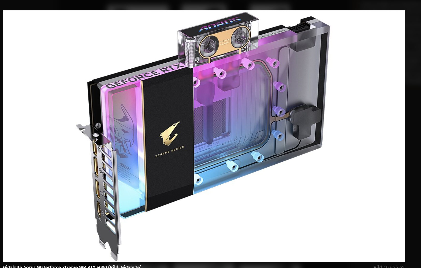

krass, aber müssen es wirklich ganze 2 Slots bei dem WaKü-Block sein?
