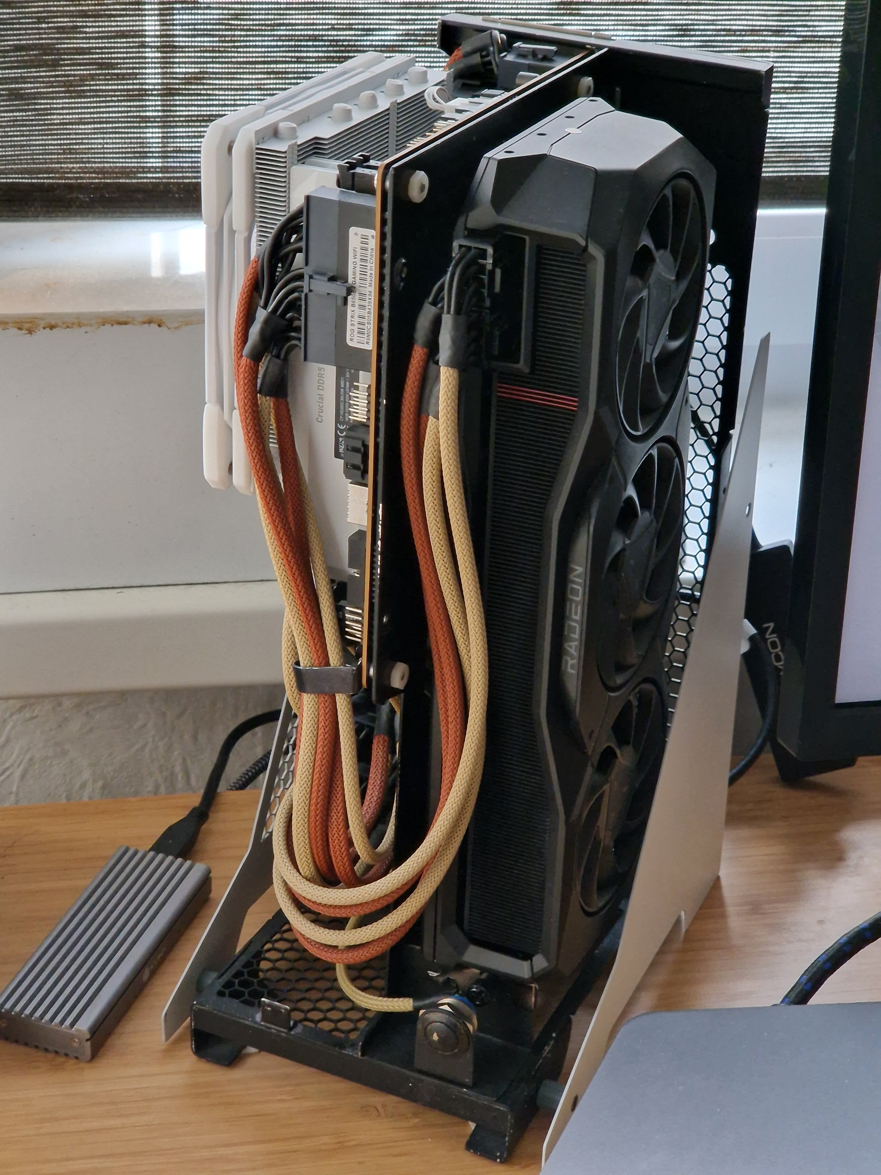

So sieht das übrigens in der Praxis aus, jedes hier zu sehende Kabel enthält nur eine (dicke) Ader. Die Kabel zur Grafikkarte vertragen über 1000 Watt, aber ich muss ja die vorhandenen Stecker bedienen.
