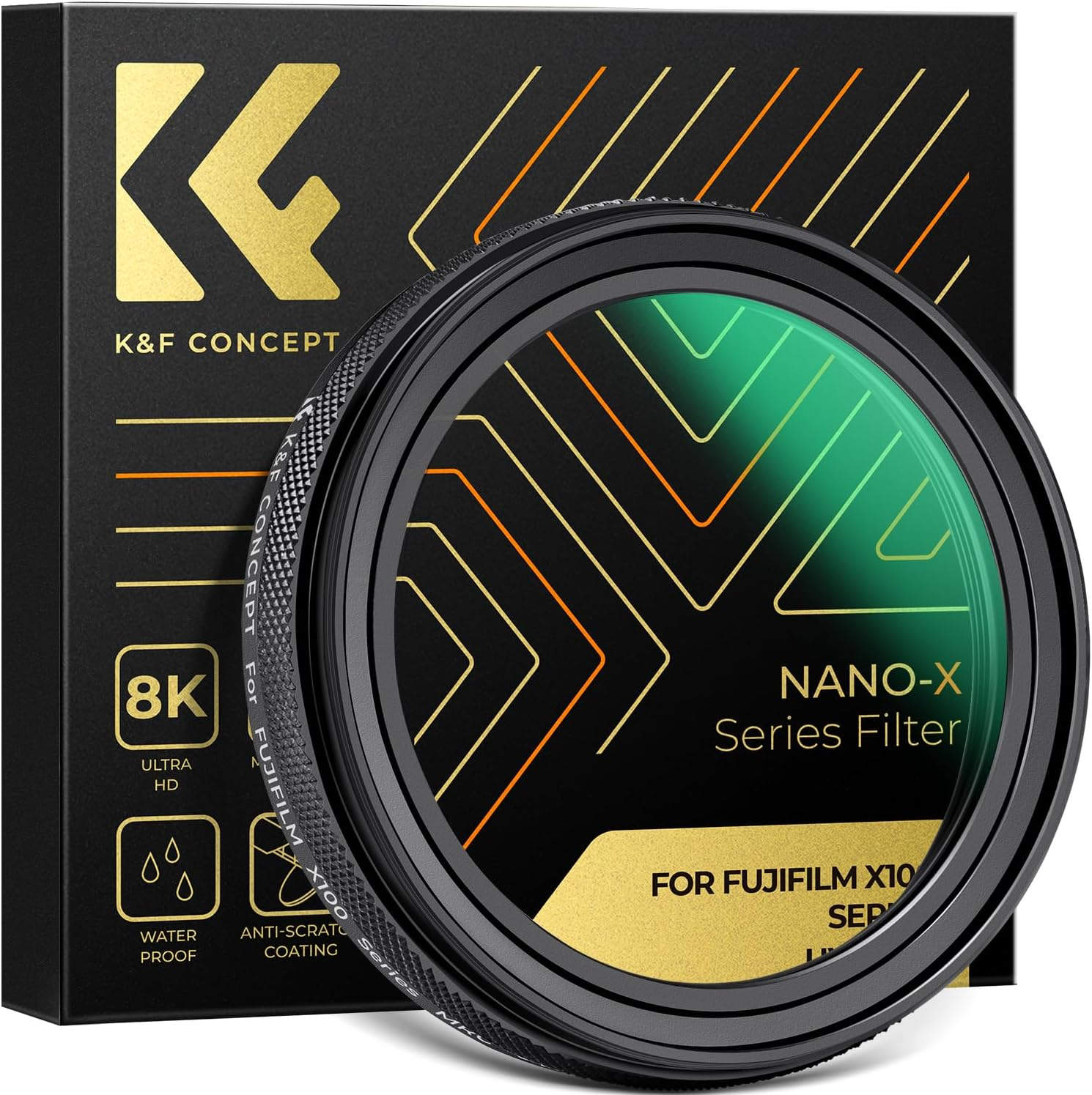

Um die Kamera wetterfest zu bekommen, soll man einen einfachen Schutzfilter/UV-Filter anbringen, diesen habe dazu bestellt:

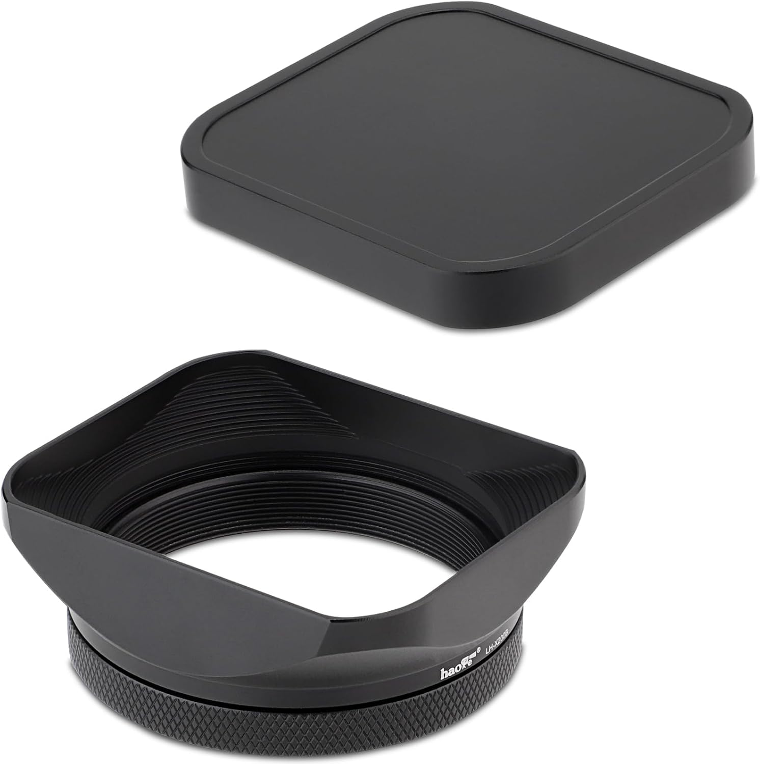

Zusätzlich habe ich eine Gegenlichtblende bestellt:
- https://www.amazon.de/dp/B0D2BD5NXN?ref=ppx_yo2ov_dt_b_fed_asin_title
Ich habe vor wenigen Stunden beide Zubehör-Teile erhalten und festgestellt, dass ich beides nicht in Kombination auf die Kamera bekomme, was mache ich falsch? :)

Die X100VI hat, anders als klassische Kameraobjektive ein Außengewinde für Filter. Daher war dieser Adapter auch mitgeliefert.
Die Gegenlichtblende nutzt auch das Außengewinde der X100VI.
Der Filter selbst scheint gar kein Gewinde mehr vorne zu haben. Du bräuchtest hier einen Filter, der selbst wieder ein Außengewinde hat. Da weiß ich nicht, ob es so einen gibt.

allerdings "greift" diese nicht an dem UV-Filter (mit und ohne Adapter), egal wie ich drehe.
Ich glaube du musst einfach nen klassischen 49mm Schraubgewindefilter nehmen und nicht den von K&F der speziell für die X100VI ist.
