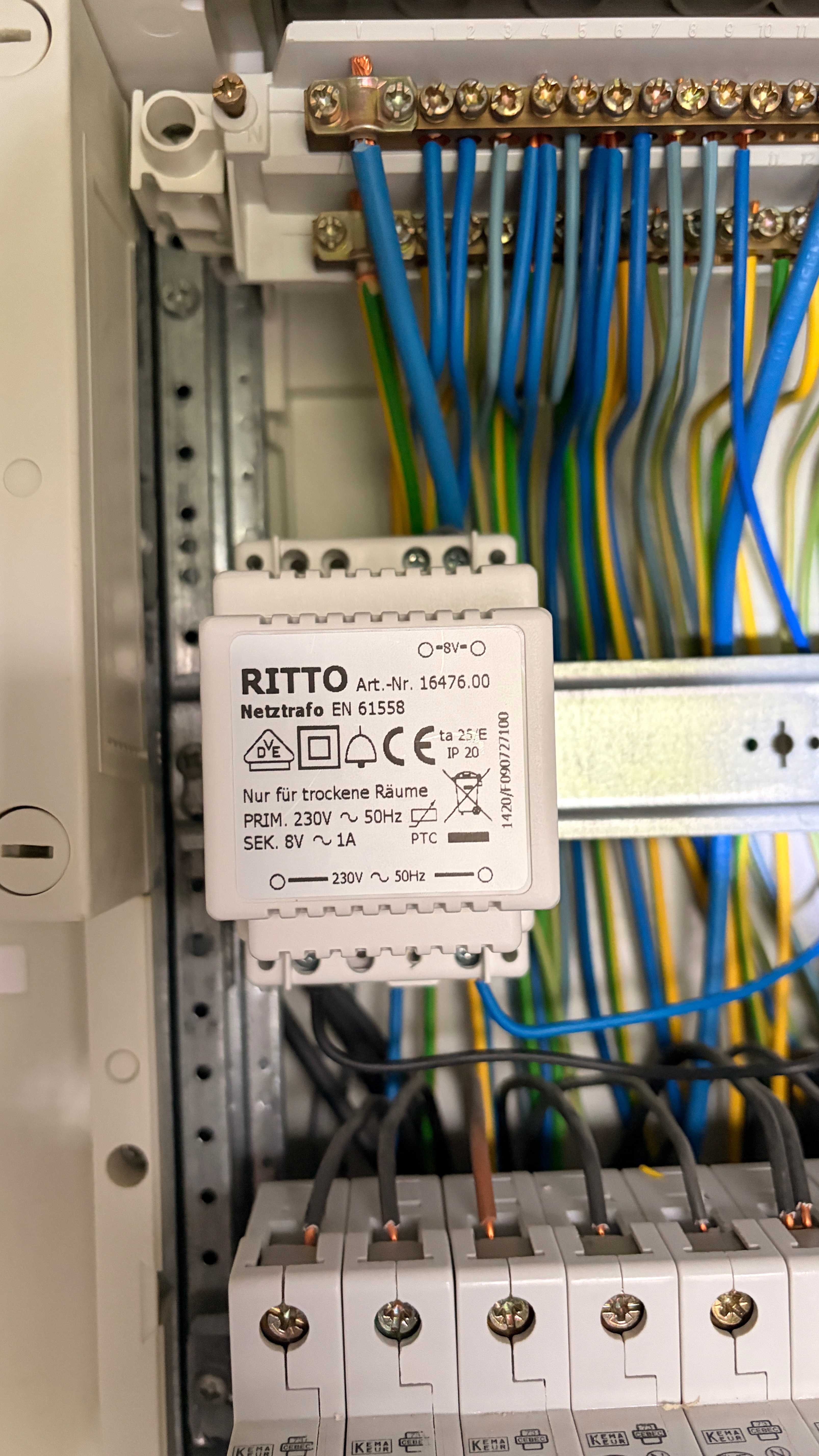

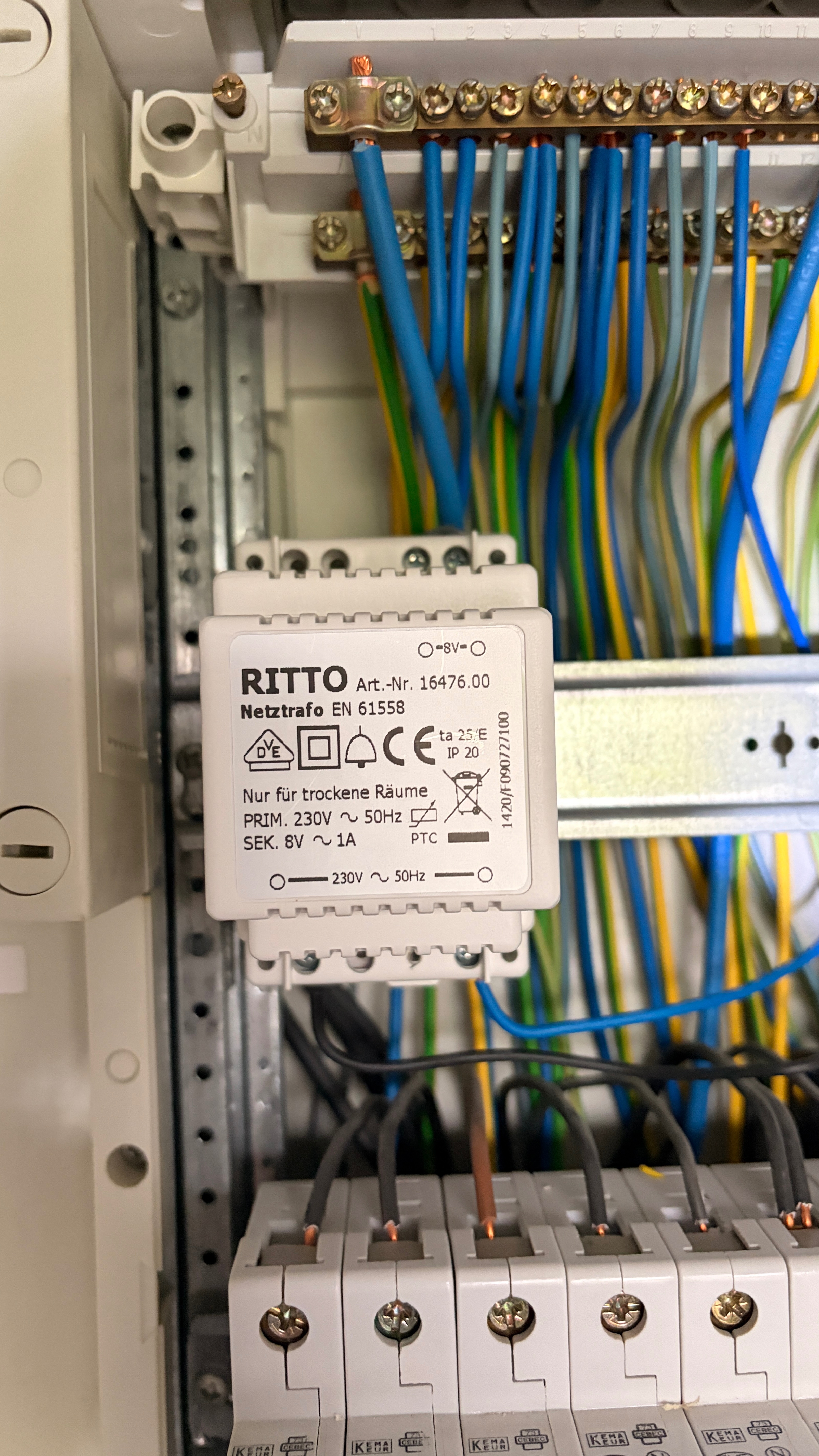

Jawoll habe ihn gefunden, wenn ich das richtig erkenne, geht der sogar auf 8v
Also muss ich da irgendwie anders Strom hinbekommen, nur doof das dort weit und breit keine Steckdose ist

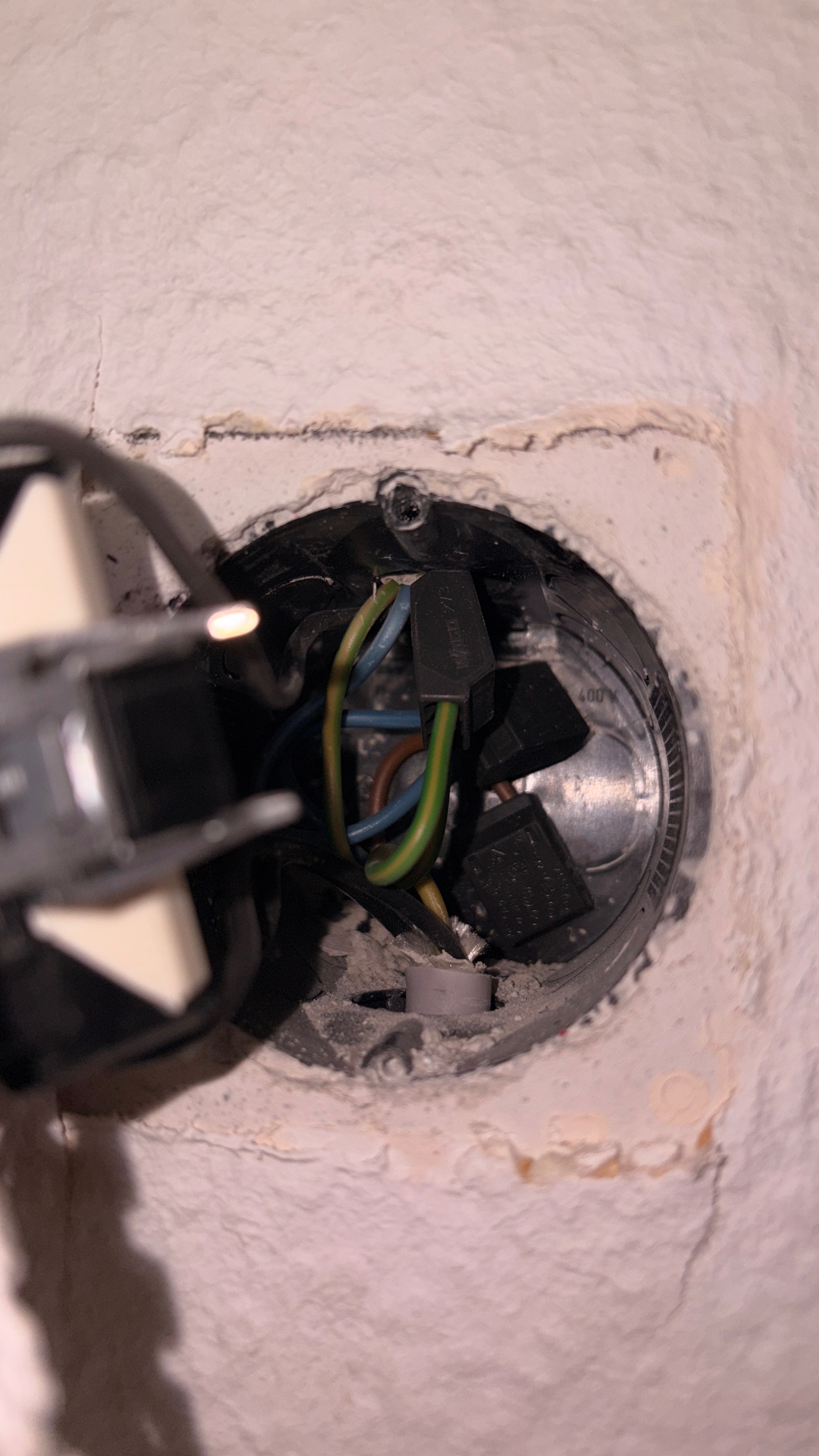

Leider habe ich dort wo dieses Display hin soll keine Steckdose in der Nähe (nur ein Lichtschalter -> Kreuzschaltung), sonst würde ich Aufschlitzen und eine saubere UP Dose setzen mit dem Adapter.
Was liegen denn zwischen den Schaltern für Leitungen? 2-, 3-, 4-, 5-adrig?

Also ist das Ersetzen vom Klingeltrafo doch keine Möglichkeit? > https://www.amazon.de/Hutschienen-Netzteil-MeanWell-HDR-30-5-DIN-Rail/dp/B06XWRSXL9/ Wäre sogar mit Spannungsanpassung (4,5V bis 5,5V), falls die Spannung zu sehr abfällt.
Wenn in dem nahliegendem Lichtschalter zufällig ein 4- oder 5-adriges Kabel ist, kann man damit auch was anfangen und 230V abgreifen.
Reaktionen: Eisenkocher
SpiII schrieb:
Also ist das Ersetzen vom Klingeltrafo doch keine Möglichkeit? > https://www.amazon.de/Hutschienen-Netzteil-MeanWell-HDR-30-5-DIN-Rail/dp/B06XWRSXL9/ Wäre sogar mit Spannungsanpassung bis 5,5V, falls die Spannung zu sehr abfällt.
Genau das wäre in dem Fall mein Ansatz.
Das sieht auch von der Drahtstärke her unkritisch aus.
Wenn man aus dem Lichtschalter Strom holt, müsste man immer noch das Netzteil irgendwo unterbringen, hätte Arbeiten am Putz und generell mehr Aufwand.
Diese Installation mit dem Netzteil für die alte Klingelanlage sieht doch relativ modern aus, da sollte man die Infrastruktur nutzen und passend modernisieren.
Reaktionen: gaym0r
Yep, frage mich wieso der TE plötzlich ohne ersichtlichen Grund (?) denkt, dass die Idee nicht geht...
Schlitzen, Kronen und dann so ein UP-Netzteil mit USB-Kabel nutzen. Das geht schon, aber ist soviel mehr Aufwand und Dreck als:
Würde ich jdfs versuchen. Muss man nur an die Adern ein USB-Kabel anschließen (Klappwago/Löten) und fertig.

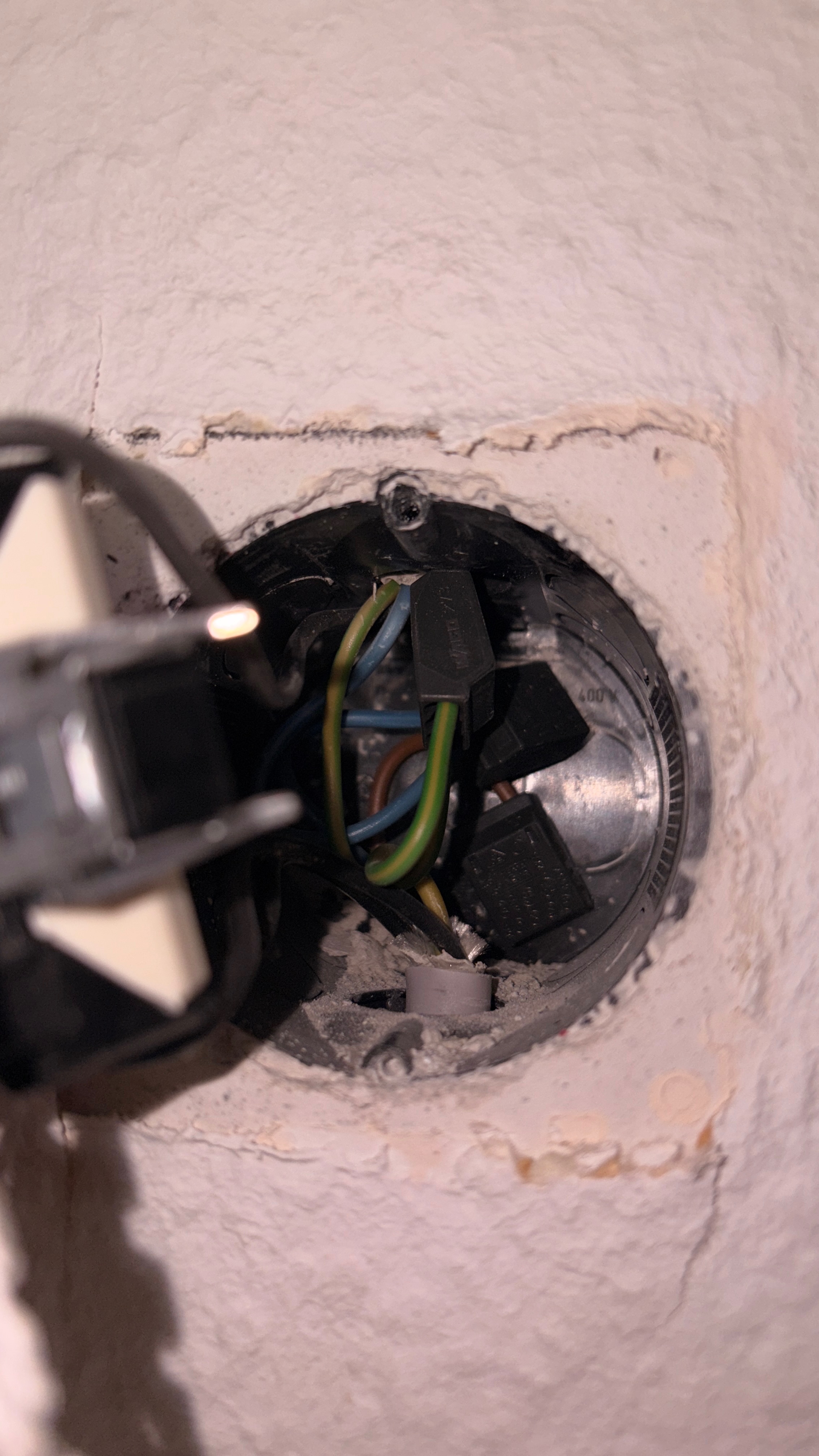

Nach etwas Recherche hat sich ergeben, dass nicht nur die Gegensprechanlage sondern auch die direkte Türklingel über den trafo geht, so kann ich also die Gegensprechanlage demontieren aber nicht den trafo, da der weiterhin die Klingel bedienen soll.
Aber der Tipp, dass ggf 5 adrig am Kreuzschalter ankommt war top, dem ist sogar so und somit kann ich das Display ganz sauber mit einem UP USB Stecker anschließen
Danke
