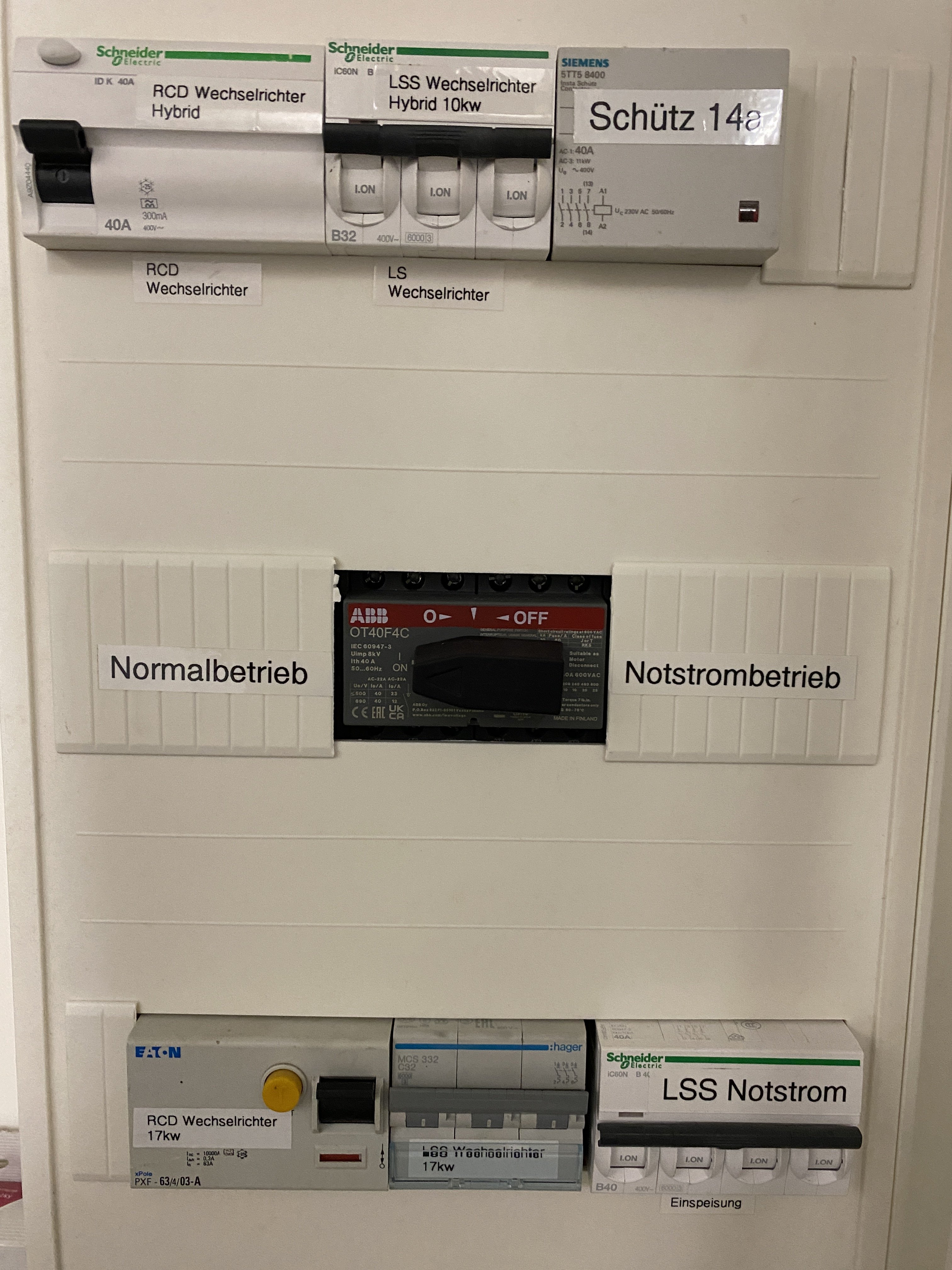

Also bei mir sieht das so aus. Im Notstrombetrieb muss ich erstmal vom Netz trennen und dann aktiv auf Notstrom umstellen. Bei mir spielt das allerdings kaum eine Rolle weil kein PC oder ähnliches läuft. Als Handwerker kann ich im Notfall meine Werkstatt weiter betreiben. Dafür stehen 22kwh Speicher mit 10kw Entladeleistung zur Verfügung. Allerdings habe ich den Notstrom die letzten 5 Jahre nicht benötigt. Wenn sich einer beschwert warum so viele verschiedene Hersteller der Schutzschalter verwendet wurden. Die Anlage ist klein angefangen und immer erweitert worden und teilweise mit Restmaterial von Kundenabriss 😬.
Kann mir nur vorstellen das Anker das Netz bei Zuschaltung perfekt synchronisiert. Ansonsten schwierig. Das Smartmeter sollte ja fix genug die Daten liefern um die Umschaltung auf den Akku zu gewährleisten.
Bin selber erstaunt wie gut die Wechselrichter arbeiten. Mit Schweißgeräten kommen oft für Millisekunden sehr hohe Spitzen ins Hausnetz und die werden zu 80% gepuffert. Kann das mit dem Tibber Pulse am Zähler gut ablesen. Auch wenn ich kein Tibber mehr nutze.
