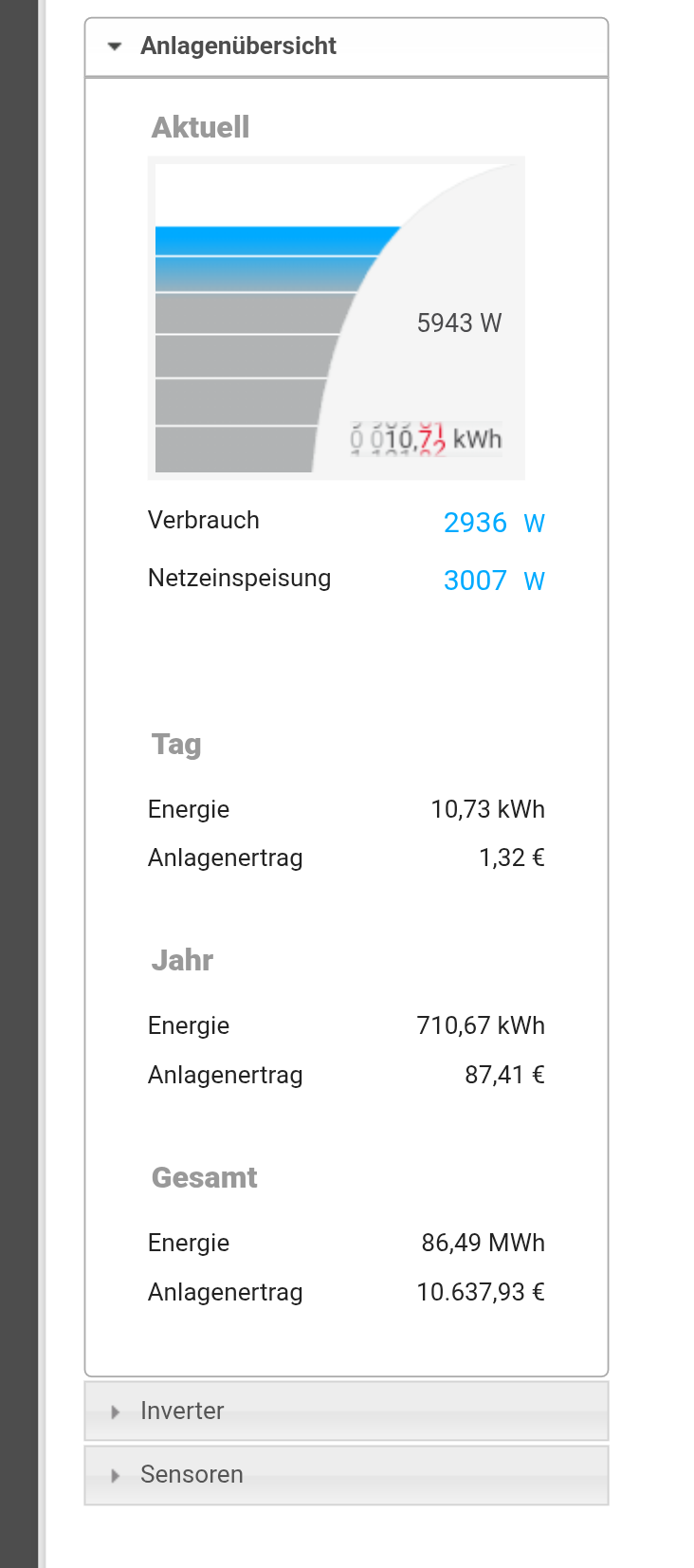

Ein Nachbar: 16.000€ für 6kwp. Wir haben ihm jetzt als DIY mit Anmeldung durch den Elektriker da 12,6kwp für 5000€ ausgesucht.
Unsere Anlage hat 2015 ca. 12k€ gekostet. Hab nix selbstgemacht, alles Fremdleistung. 8000€ dafür als Kredit. Vor zwei oder sogar drei Jahren war alles amortisiert.
Keine Kleinunternehmerregelung (KUR)damals, MwSt gab es zurück und Rückstellung zur Unternehmensgründung durchs Finanzamt. Bedeutete: Zwei Jahre monatlich UstVA, dann auf geringfügigkeit heruntergestuft, jetzt faktisch KUR.
