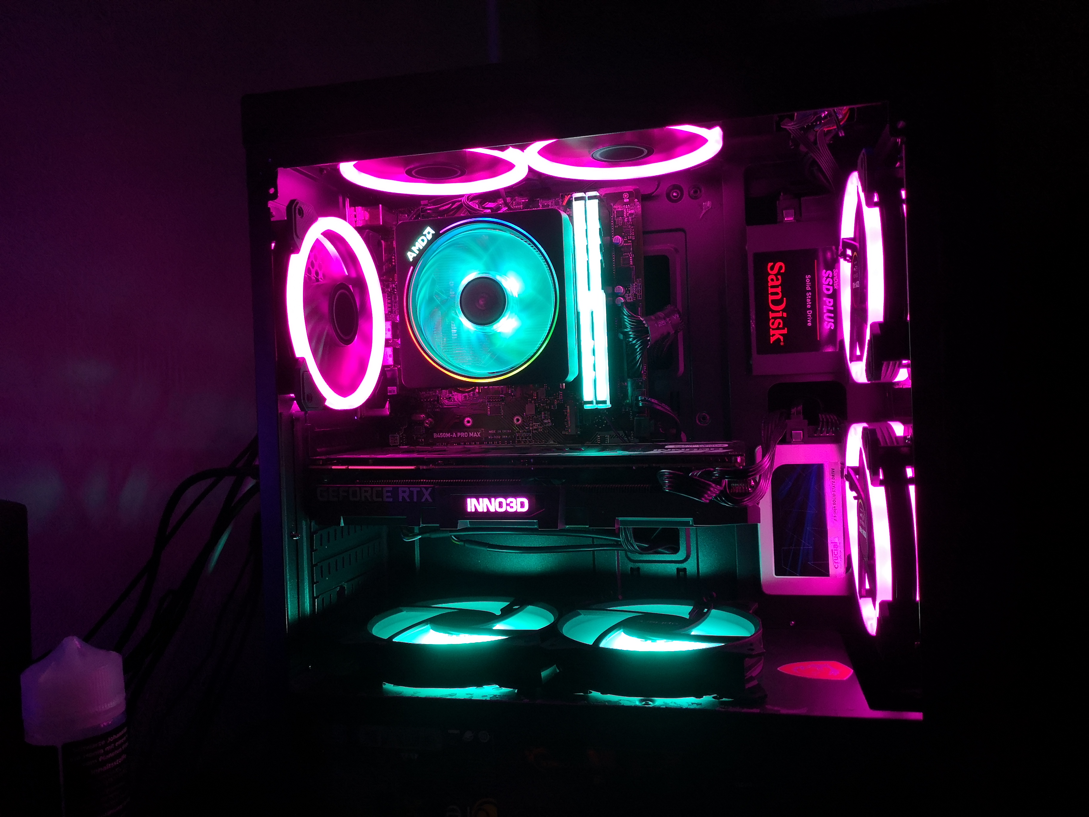

Verbaut ist vom Kumpel ein AMD Wraith Prism LED RGB Kühler, welchen ich aber leider wegen des fehlenden aRGB nicht steuern kann.
Laut Amazon und einem Youtubevideo hängt am "Cooler Master Hyper 212"-Kühler ein Controller, womit man die Farbmodis der LED einstellen kann, ohne Mainboard.
Aber danke für den Denkanstoss, werde den Zollstock jetzt auf den Kühler halten, bis zur Seitenwand messen und die angegebene Höhe (10,2cm) der Produktbeschreibung vom "Wraith-Prism"-Kühler mit draufrechnen.
Ich hatte mir das erste mal im Leben mehrere billige(5er Pack 35€~) RGB-Gehäuselüfter (auf 5V angepasst) eingebaut, welche ich über eine Fernbedienung steuern kann, aber nun passt der CPU-Kühler farblich nicht mehr, da er ständig die Farbe ändert. :rolleyes:

@mxb1n:
"interessantes" MB für nen RGB-build. das teil hat weder ARGB- noch RGB-header, mein vorschlag mit dem Mugen 5 RGB Black passt dann auch nicht.
bei dem MB halte ich die verwendung eines topblower grundsätzlich für ratsam.
Ja, es war mal ein selbstgebautes reines 500€~Preis/Leistungssystem (mit ehemals einer GTX1070), und da habe ich nie daran gedacht, dort mal "RGB's" einzubauen, bzw. eine 2080Ti. Da ging jeder Euro in Grafikkarte/Cpu/Ram. Zwei Jahre später ärgert man sich. :daumen:
Besorg dir nen anderen Top Blower und mach da einen weiteren der Lüfter dran von denen du schon welche verbaut hast oder vllt den Cryorig H7 Towerkühler der ist 145mm hoch und verfahre da genauso.
Wäre zumindest das simpelste aus meiner Sicht.
