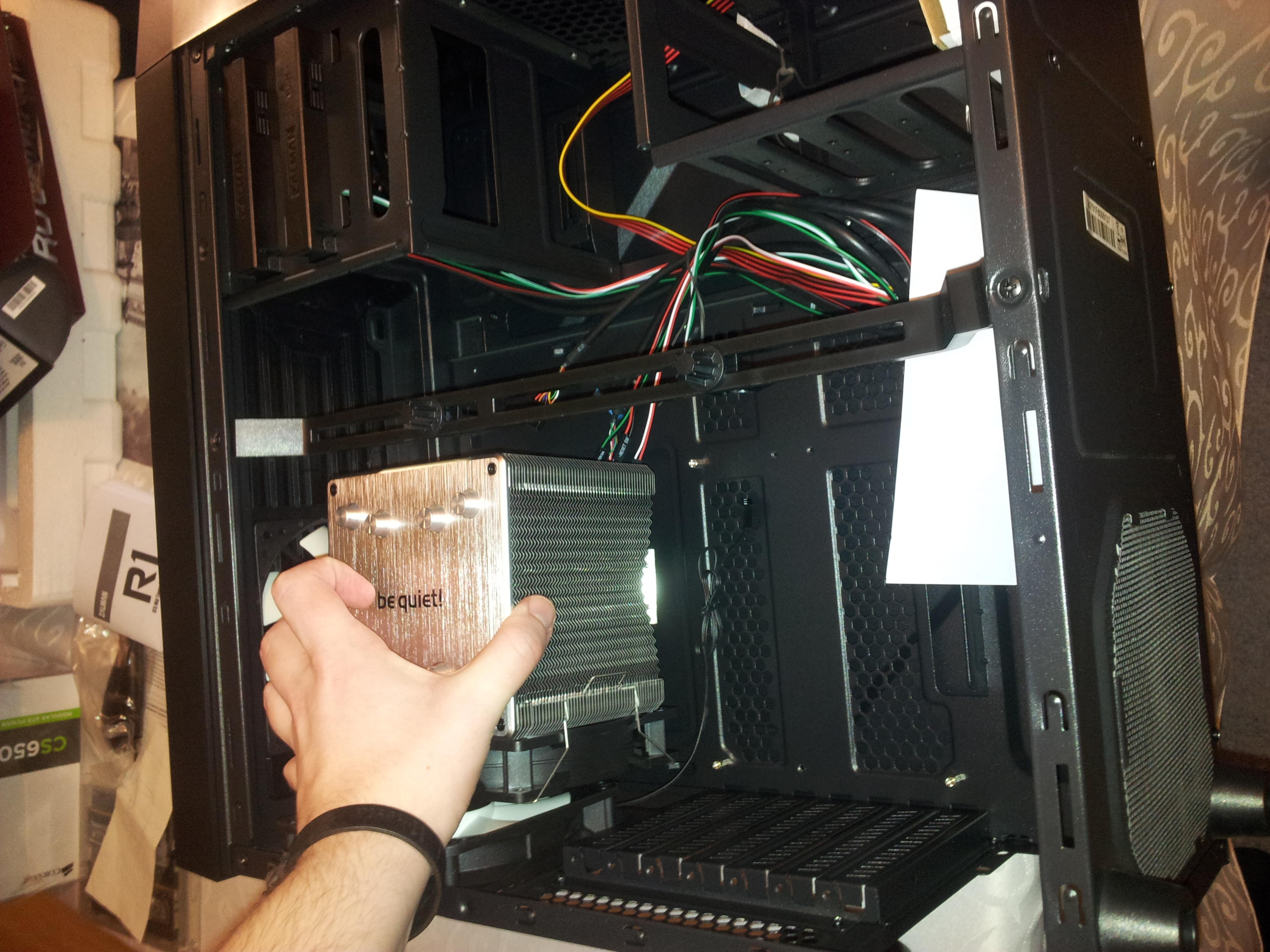

habe heute das Zalman R1 Gehäuse abgeholt, Zuhause ausgepackt und mir erstmal die Größe genau angeschaut, dabei den CPU-Lüfter in das Innere gesteckt und gemerkt, es wird sehr sehr eng sein wegen dem Lüfter.
Gehäuse Abmessungen sind: WxHxD 192x465x450mm
Grafikkarte bis zu: 360mm Länge
Lüfter bis zu: 160mm Höhe

Was meint ihr? Ist das Gehäuse viel zu klein? Mache mir halt sorgen wegen der durchlüften, dass vl der Lüfter iwie Blocken könnte.
Screenshot:

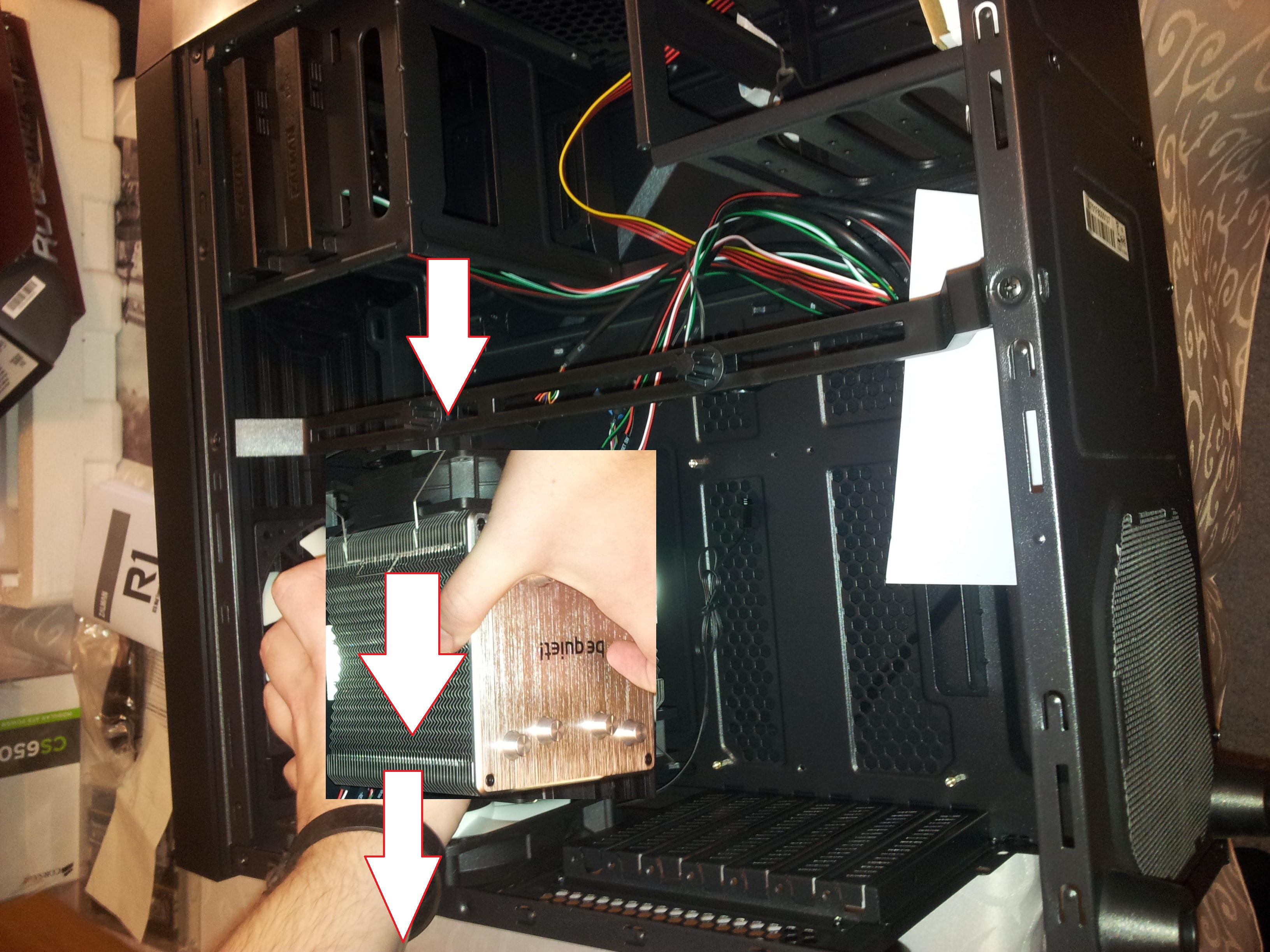

um 180° drehen, so ist der falschrum
Danke das wäre meine nächste Frage gewesen xD
Aber denkst du das die Durchlüftung im Inneren ausreichend sein wird?
sicherlich , in der front ist noch was ?
photoshop "profi-style" :
pfeile = airflow, hand weckdenken, lüfter beachten
Wenn die Seitenwand zugeht, würde ich es einfach testen ob die Temperaturen in Ordnung sind. Wenn sie nicht zu gehen, dann musst Du nen größeres Gehäuse kaufen.
Shaav schrieb:
90 oder 270 Grad aber sicherlich nicht 180 Grad...
180° ist schon richtig, wenn du 90 oder um 270 drehst, dann dreht sieht der Lüfter entweder nach oben oder unten
