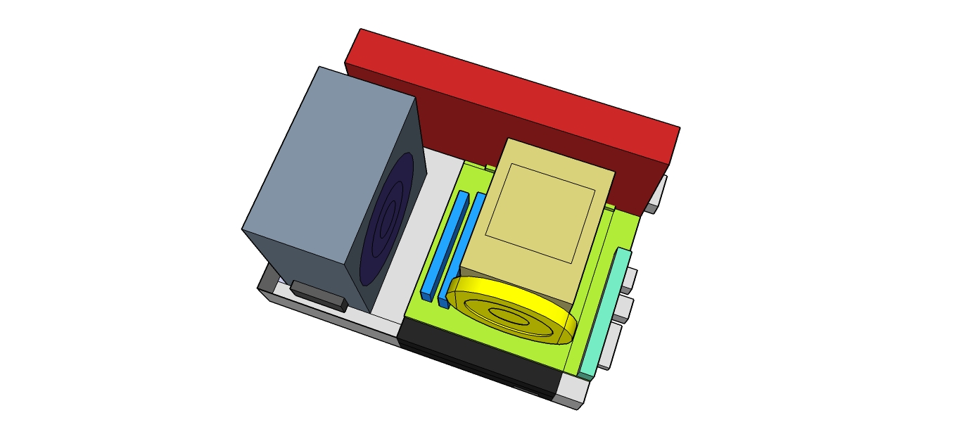

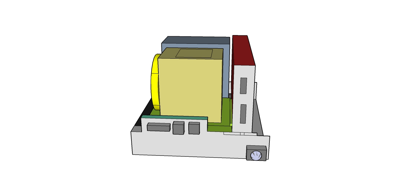

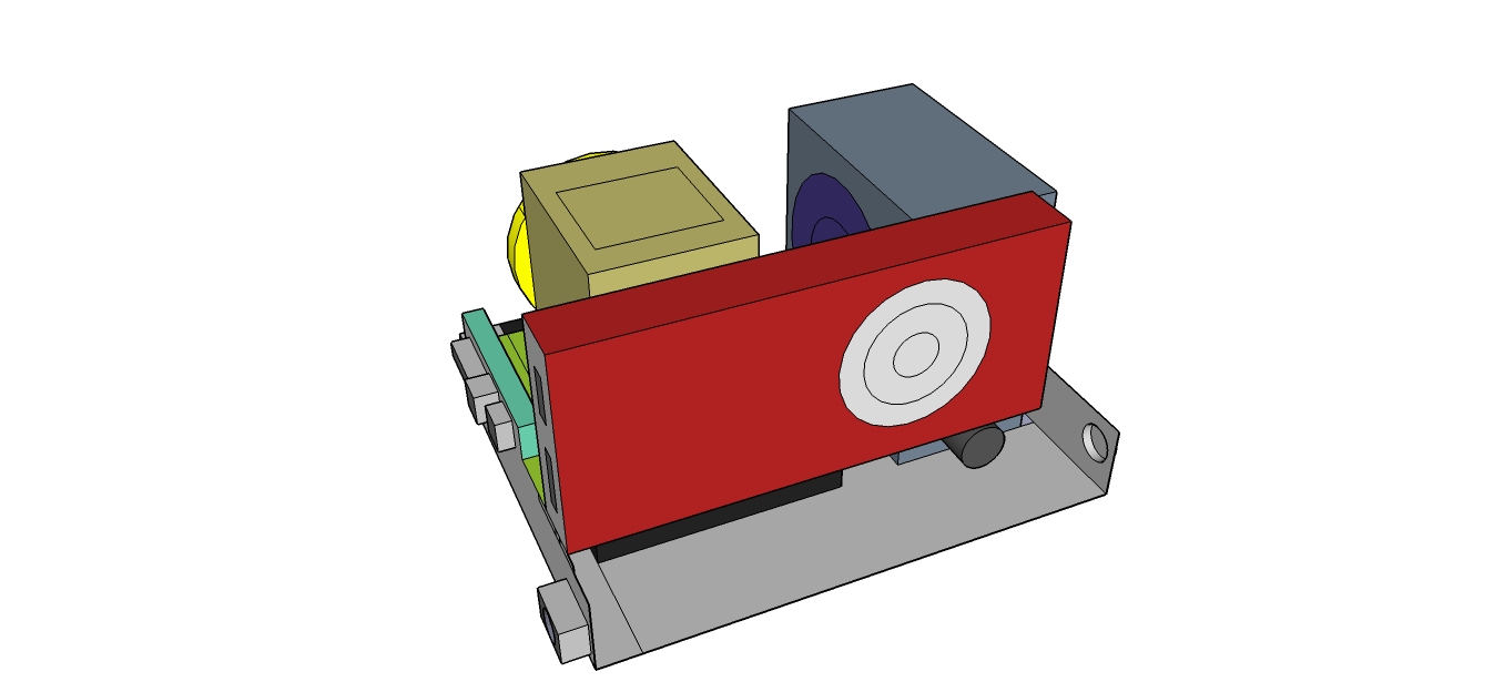

Anbei mal ein paar genauere Bilder mit sketch up. Die genauen Maße werde ich von Hand zeichnen, da ich das Programm nicht Ideal finde...weicht oft um ca 1mm ab.
Von der positionierung der Teile passt es aber im großen und ganzen. Cpu Kühler und Ram auf dem MB sind nicht Maßsstabsgetreu abgezeichnet (war zu faul...).

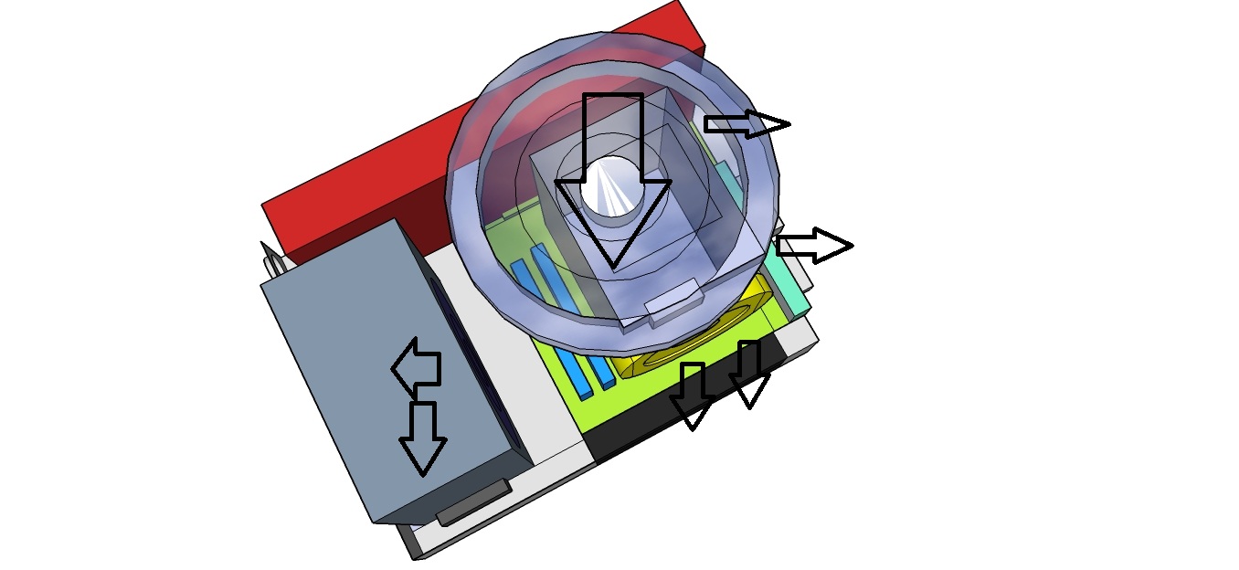

Ich denke, ich werde das Gehäuse wie ein Tower aufstellen, unten Füße montieren, dass es nicht direkt auf dem Boden steht. Die Hauptluft kommt dann von der Seite und steigt komplett nach oben und wird auf der Rückseite abgeführt.

Nach meinem Modell kollidiert der große Lüfter nicht mit der Grafikkarte. Ob er nur ein kleines Stück oder ein größeres Stück über der GRafikkarte liegt, hängt natürlich jetzt von der Wahl des Lüfters ab (180er von Silverstone oder eventuell 200er von Xigmatek) ab. die Idee mit dem Lüfter in der Front find ich auf alle fälle gut, allerdings ist dann das Netzteil ja wieder nicht ideal positioniert.
Ein SFX Netzteil möchte ich nur im Notfalle nehmen, da dort das Thema Kabelmanagement noch ein Fremdwort ist.
Wenn ihr Fragen zur Skizze habt, oder euch was unklar ist legt gerne los... ich habe zum ersten mal mit Sketch up gearbeitet...;)
Ich denke, dass der 18er von Silverstone eine sehr gute Wahl ist. Falls es kollidieren sollte laut Planung, setz doch einfach das Gehäuse einen CM höher an als jetzt.
Ein Lüfter in der Front vor dem Netzteil ist wohl wirklich keine so arg sinnvolle Idee, aber das musst du entscheiden. Ich würde dann das modulare Seasonic gold Passivnetzteil mit 400 Watt Leistung verwenden.

@Zwiebelkatz, hab mich auf die Maße von ca 24 x 20 x 30 (BHT) festgesetzt. Habe zwichen Netzteil und in der Breite genügend Platz für die Kabelverwaltung eingeplant, zumal der Stromanschluss zum Netzteil ja mit einem extra Klatstecker verlängert werden muss und dieser unterhalb der Grafikkarte entlang läuft.
@Zwiebelkatz ...du hast recht, ohne erhöhung wirds echt knapp...da ja die beiden Ebenen mit Laufwerk und Mainboard (Grafikkarte ist Höhenbegrenzung) auf ca 17 cm kommen. Der Lüfter würden dann auf einer Gehäusehöhe von 19 cm im bestenfalle direkt auf der Grafikkarte und dem Prozesserkühler aufliegen, was ja schwachsinnig ist...in diesem Falle mach ich das "Ding" 20-21 cm Hoch und kann vielleicht über dem NT noch ne kleine 3,5" Lüftersteuerung anbringen.
....Ich denke ich werde mich auch für den Silverstone Lüfter entscheiden, der macht beim Airflow Test im Video einen echt guten Eindruck, da er ja durch die spezielle Konstruktion die Luft wirklich auch zentral strömt
Auch wenn es ein Modulares NT ist. Anstecken ist bei so wenig Abstand kaum möglich. Es sei denn du knickst die Kabeln extrem.

Den Lüfter des Nt würde ich zudem zur Front hin ausrichten. Weil sonst verschluckt sich das NT evtl. irgendwann an der warmen Gehäuseluft, weil die Luft kann wohl nicht vom NT entweichen. Da muss ebenfalls noch eine Lösung her.

Das NT mit dem Lüfter zur Front ausrichten klingt tatsächlich irgendwie logisch....dankschee für den Hinweis

Hat jemand noch eine Anregung zur Kühlung oder ist dass, (bis auf die ausrichtung des Netzteils) in ordnung bzw. könnte das Kühlkonzept aufgehen?
jupp ...ist überall eingeplant wo Luft rein oder raus muss...
