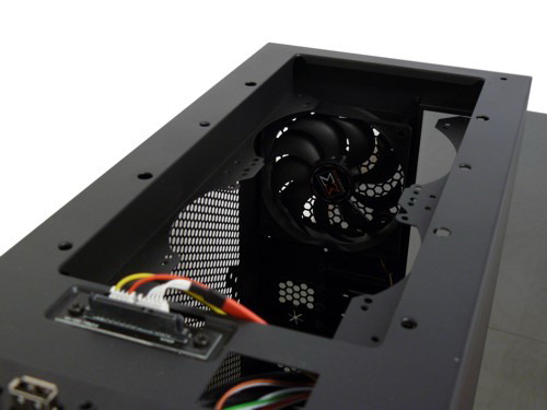

so sieht das Midgard2 ohne Abdeckung aus. Wie gesagt, wenn man die 25mm dicken Serienlüfter durch etwas dünnere ersetzt, dann passt der H100 Radiator rein.

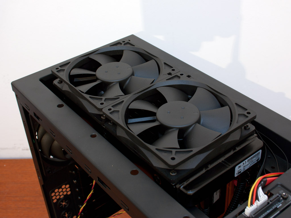

scheint sogar mit den Serienlüftern zu passen...

Hier mal ein Bild von meinen aktuellen Einbau.
Also die H100 in ein Midgard II unterzubringen geht wohl gerade so, aber nur mit anderen als den mitgelieferten Schrauben:
http://www.techpowerup.com/reviews/Xigmatek/Midgard_2/5.html
