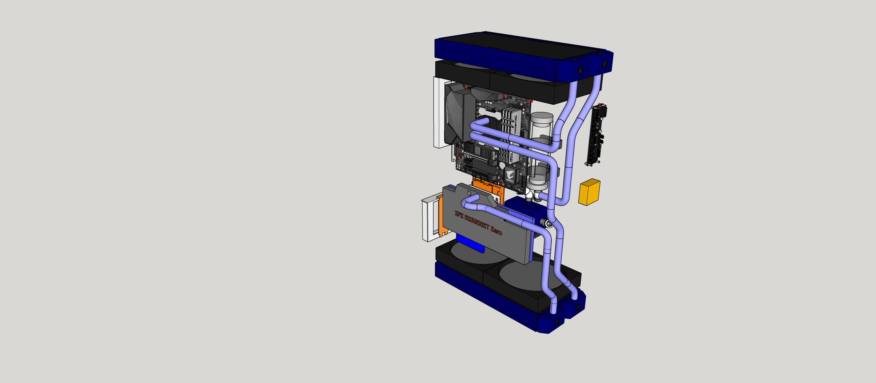

mein Gehäuse ist so wie du es beschreibst, unten Ansaugen mit 2x 180mm Lüfter, oben mit 2x 180mm Lüfter raus. Hab allerdings eine Wasserkühlung und an beiden Lüfterpaaren ist ein Radiator angeflanscht.
Mein Netzteil hat den Lüfter normal verbaut, saugt hinter dem Gehäuse an und bläst seitlich ab.

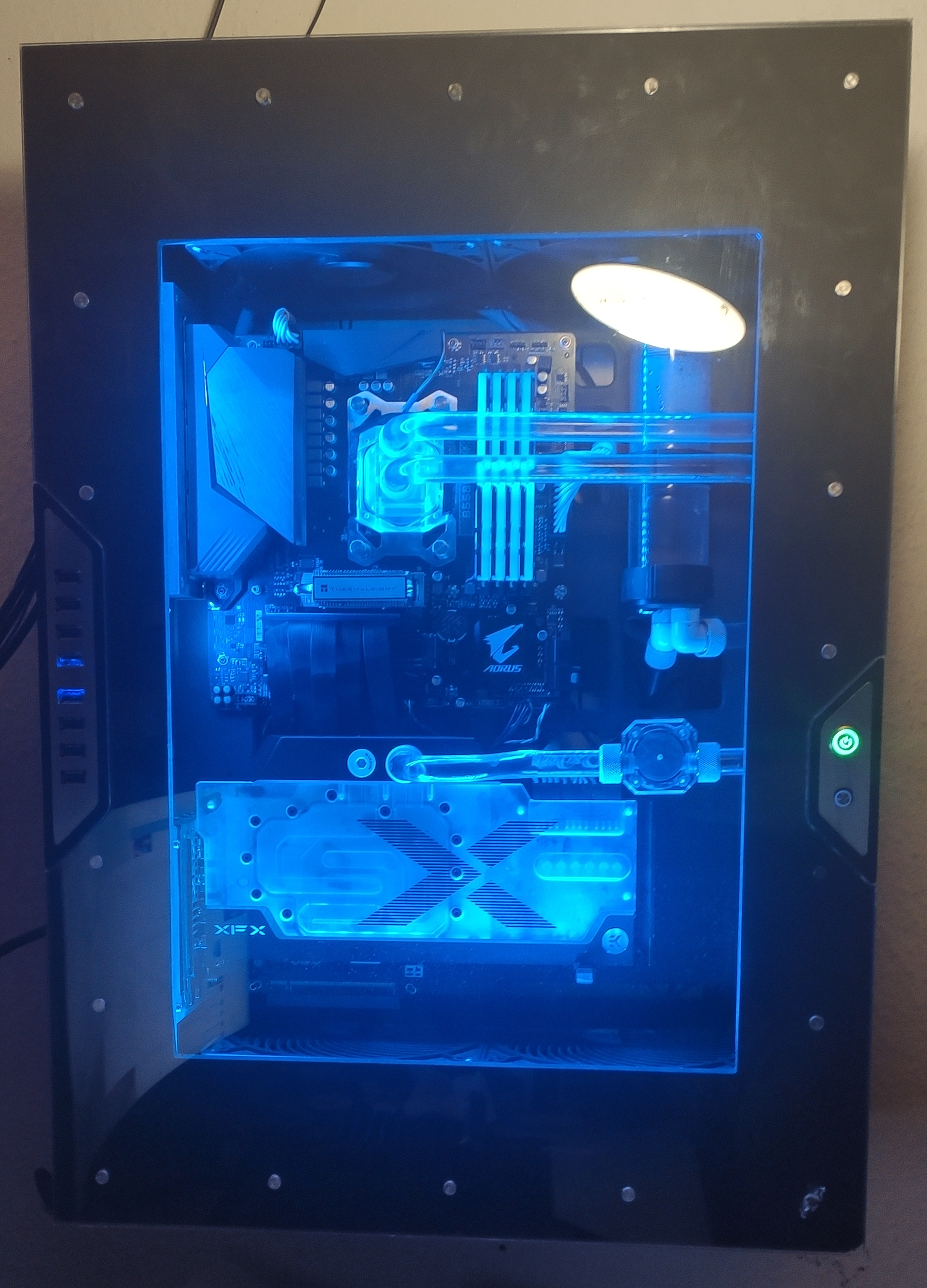

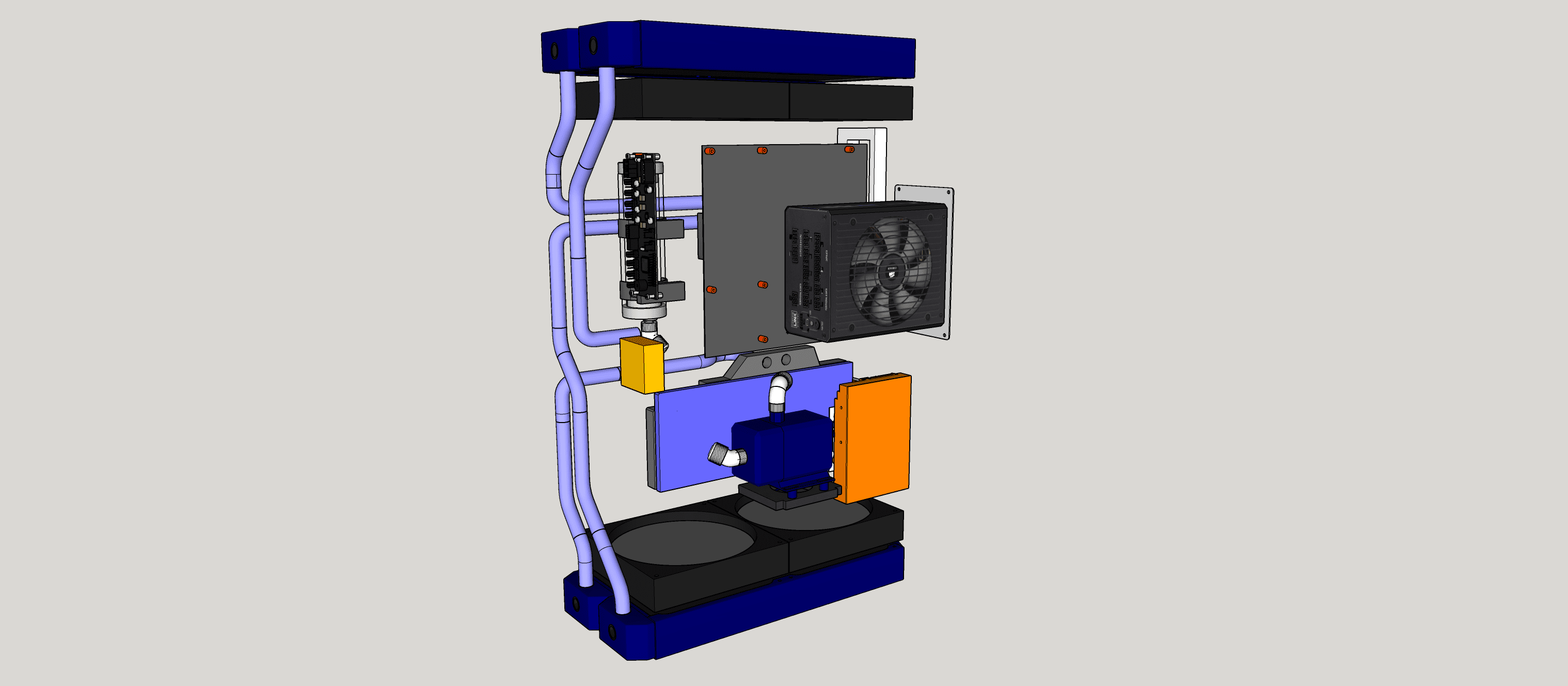

Selbstbau, habe ich genau so entworfen, passen auch nur diese Radiatoren rein, horizontalblow nicht möglich
Sehr zufrieden :)

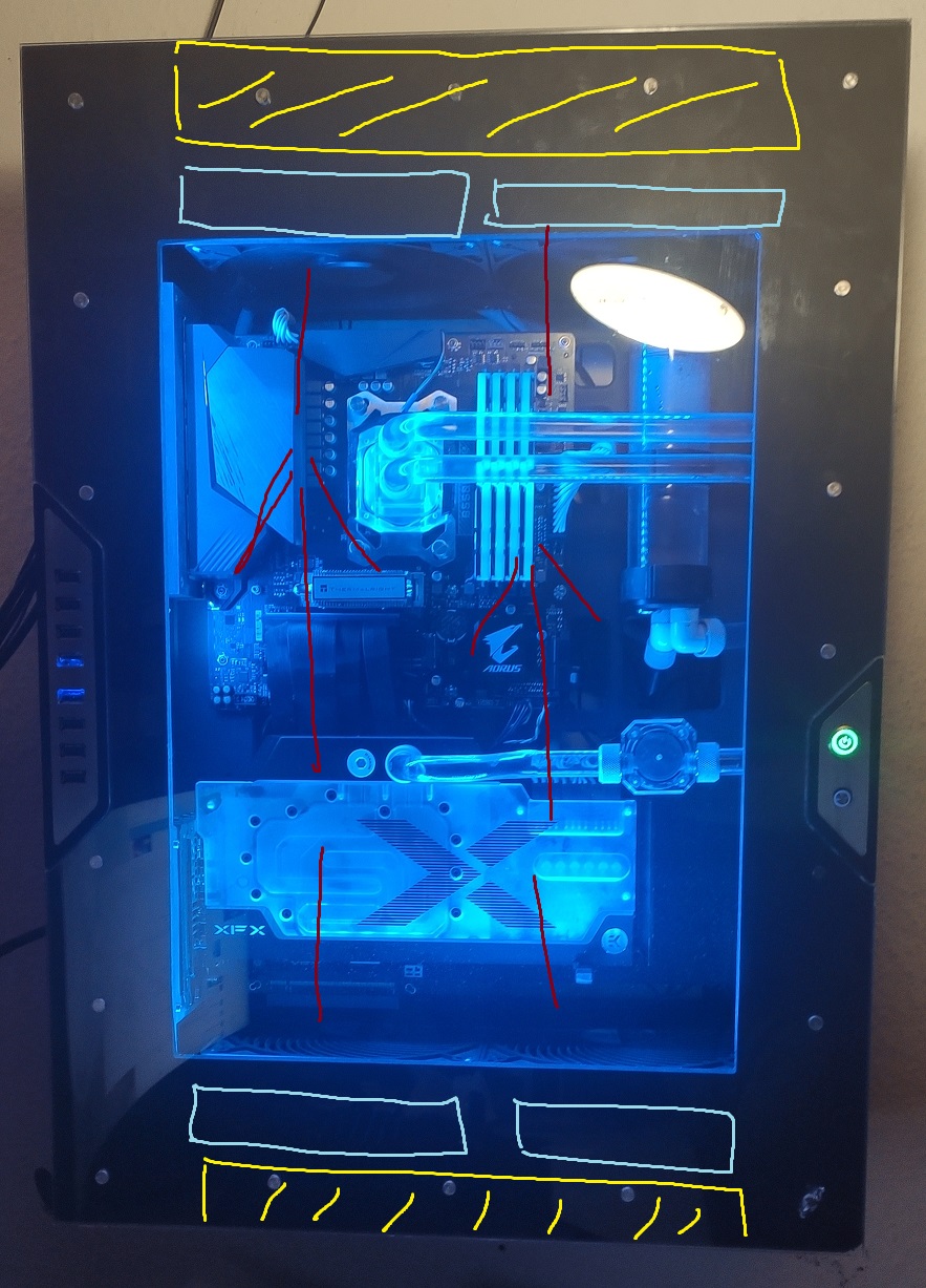

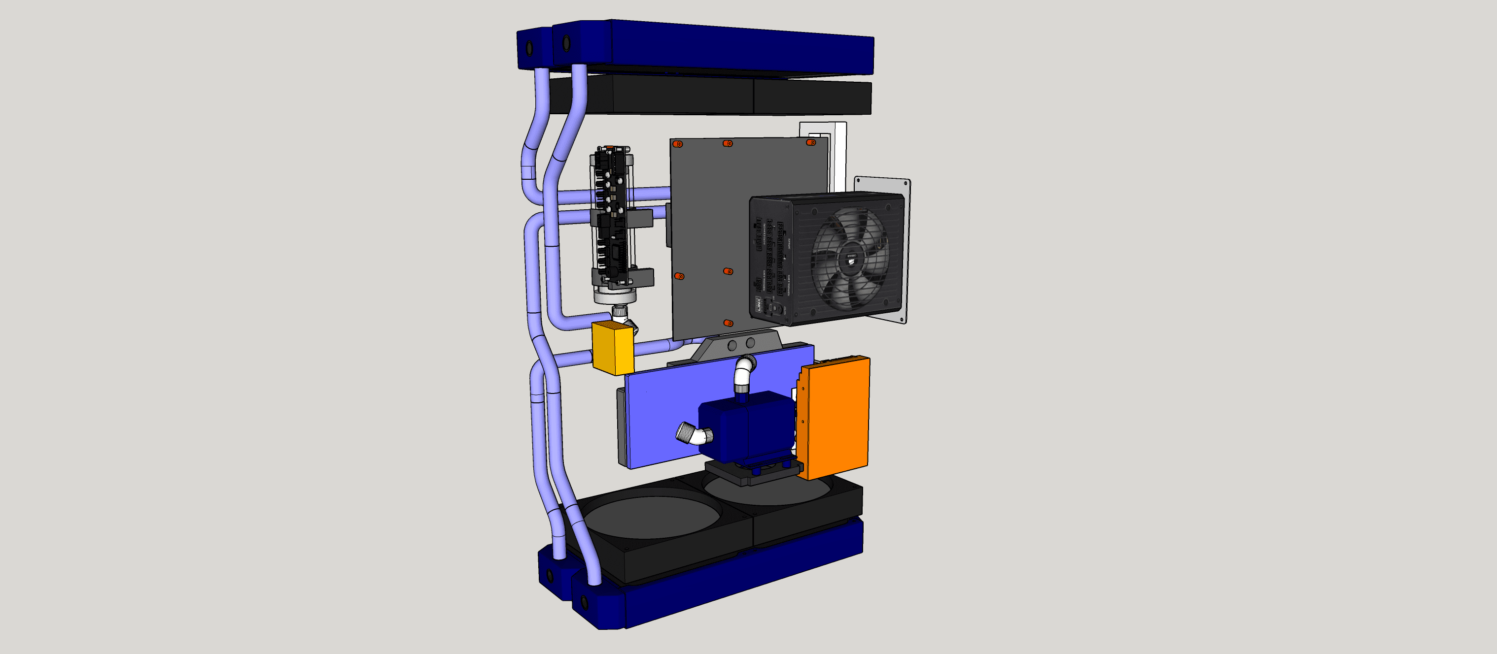

Sehr zufrieden :)
Oh Das ist wirklich sehr sehr geil!!👌
Aber kurze Frage, was ist hinter den Lüftern? Dort gibt es noch sehr viel Fläche (GELB). Sind da noch sowas wie 180mm kurz Rohre oder ist da nix mehr?
GKarte quer ist natürlich auch gut. Ist dem Luftstrom nix im Weg. Wie ist deine MB Temp bei Windwos und Youtube?
Wirklich gute Arbeit. machst du sowas Beruflich oder einfach nur Hobby?
Da sind die Radis.

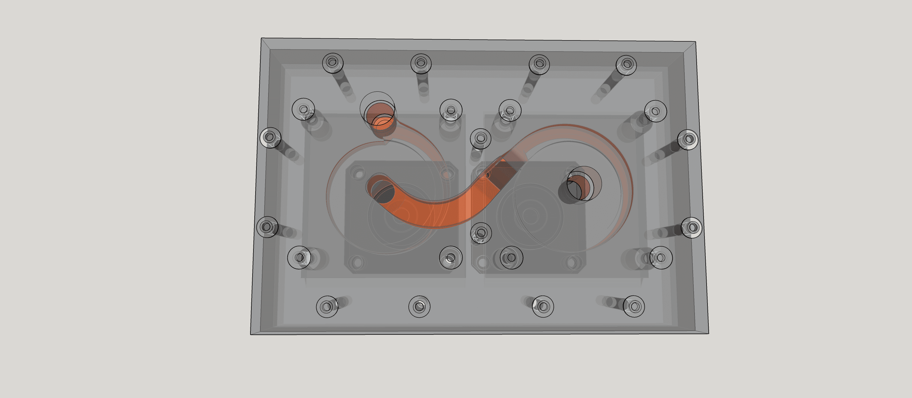

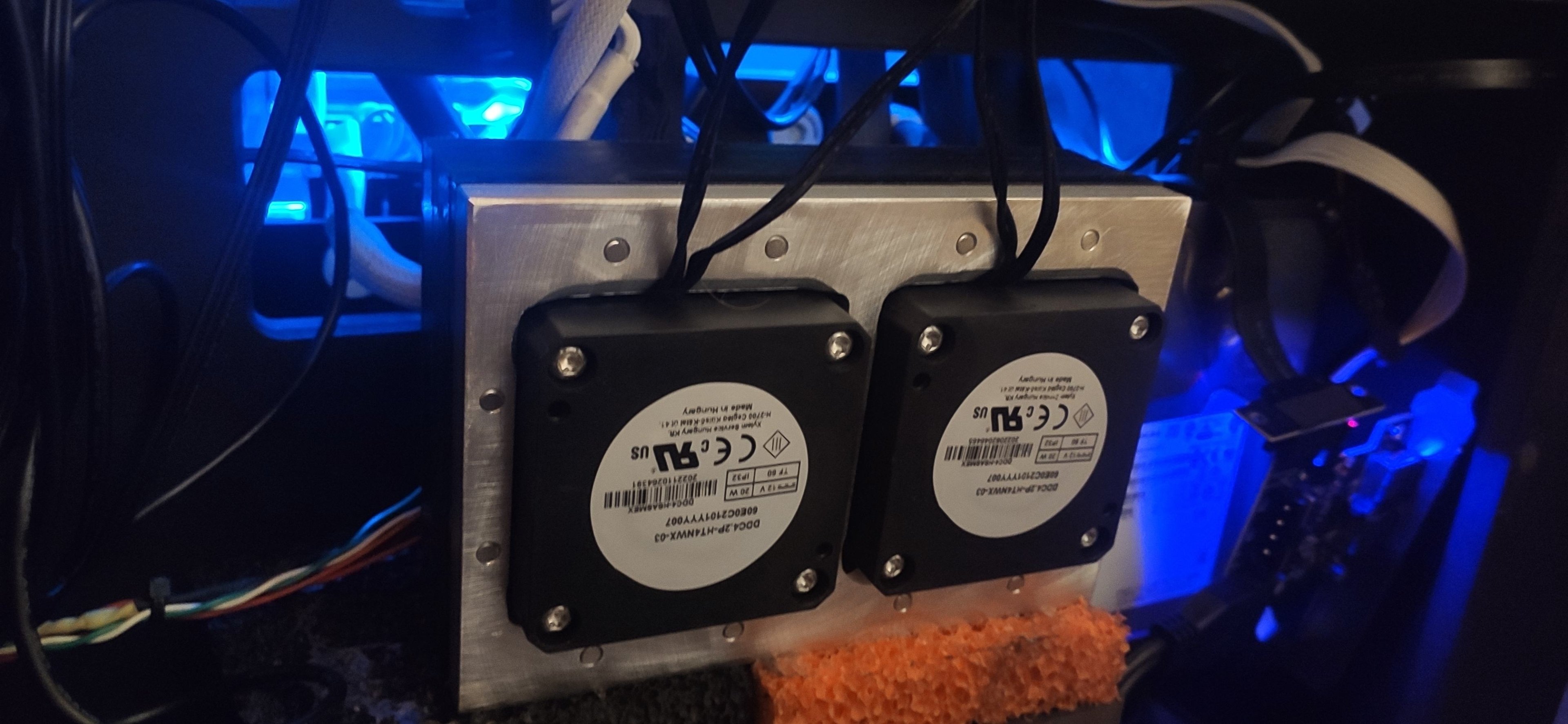

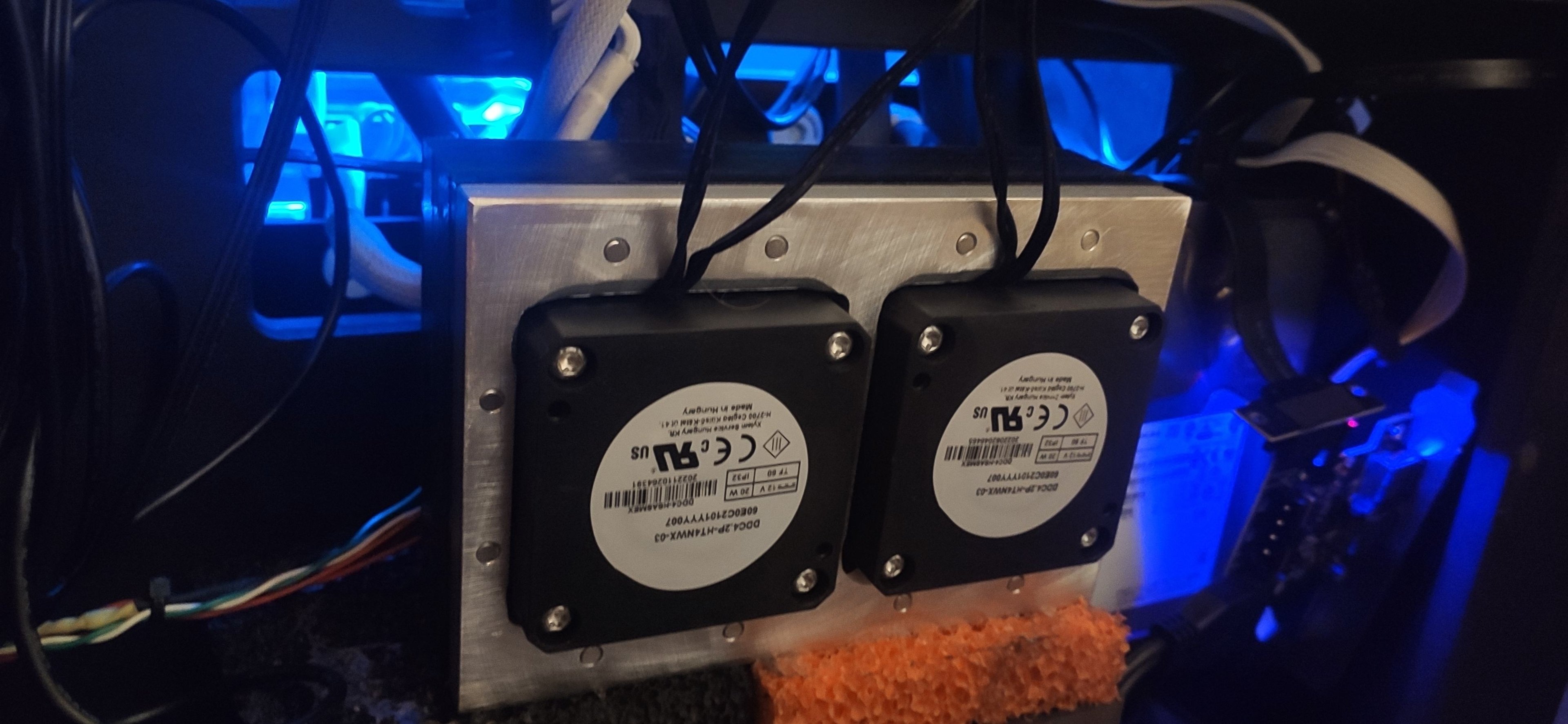

Ein DualPumpentop für meine DDCs hab ich dann auch noch gemacht, ~30% mehr Leistung als vorher.
